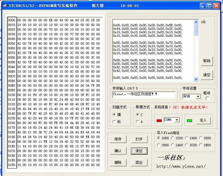

          89c51/52为使数据在掉电后不丢失,一般是在片外扩展存储器,单片机与存储器之间通
过IIC 或SPI 等接口来进行数据通信。这样不光会增加开发成本,同时也增加软件开发成本。
           STC89C51/52是利用IAP技术实现EEPROM,内部Flash擦写次数为100000次以上。使用起来
更加方便。
      本人充分利用STC串口编程线,在不增加硬件成本的前提下,开发了STC89C51/52-EEPROM
读写软件。界面如下:
      1. STC89C51/52的EEPROM共分8个扇区。可分别读,写,擦除!
      2. 玩LED点阵屏的朋友总感觉RAM不够!其实完全可利用STC89C51/52的EEPROM,一个扇区可
存储16个汉字,总的可存储16*8=128个汉字。利用本软件可直接将提取的字码分别写入到STC89C51/52
8个扇区中,方便直接调用!(已作实验)
      郑重说明:
      如转载请给于涟接,说明来自一乐社区!(以前发现过)

应用说明 ---
    写示意图:
   读,擦除示意图:
  取码示意图:
  说明:取码写入后。单片机应断电后重新上电,再可用读查看写入的内容。
主要源码:

附件:(内有)
1.读写上位机软件
2.HEX文件 (源码见上)
3.STC89C51头文件
4.STC89C51应用手册
