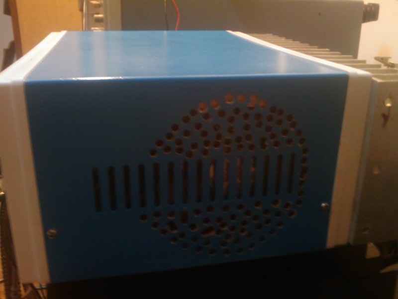

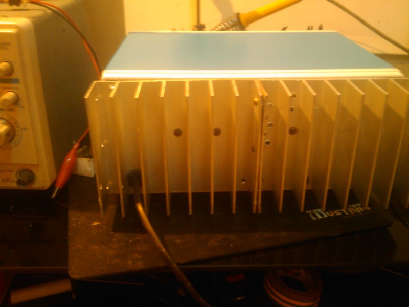

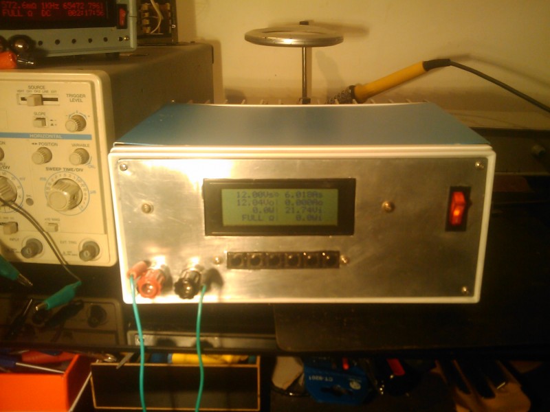

pp 003.jpg      GandF原创50V5A(最大10A)数控电源V4(定制版支持2004LCD)套件,先赞一下这个电源,使用很方便,很准确,很直观,在使用上应该比传统电源上l一个等级(个人观点),买这个套件的人应该不少了,有一个普遍的问题就是电流跳动(空载和有负载时都跳),我相信这个问题大家都有,不同的只是跳动幅度的问题(看过好几个帖子都有人在问GandF大侠这个问题),毕竟最后一位显示的是毫安.因为显示的是毫安级电流,电流跳动的源头应该是tl084的零飘,查过其它的运放,找其它运放替换基本是不可能的(专用的仪放价格很贵脚位不同而且貌似没有4运放的)用不同的tl084代换(用了4片) 电流跳动基本没有变化,换过7805(低过-5v和高过-5v的) 重新校正以后跳动依旧,(好像看过一个帖子说换成317可以让空载时电流为零,不过重新校正以后呢?).既然不能完全消除电流跳动那就只有把电流跳动控制在一个可以接受的范围内(几毫安以内). .Fish8840的套件做工很好,但是有一个问题,也是引起电流大范围跳动的原因,就是取样电阻(康铜丝),一般的人好像都不会测量所配康铜丝的阻值,我量了一下所配的康铜丝长度62毫米左右,阻值只有11个毫欧左右,在GandF的电源中这个阻值的电阻应该是配30安左右的电源用的,我相信绝大多数购买套件的玩家都是在5安以内,使用是没问题的,但是关键的是取样电阻太小了必然引起电流大范围跳动,我换了60毫欧的电阻和35毫欧的电阻 对应最大电流3.7安和5.6安,空载和带电子负载时电流跳动在4毫安以内(如果用10毫欧的电阻跳动在20多毫安,把c64加大到104没有任何用处),几毫安的跳动我相信大家都是可以接受的.
     提个建议,买这个套件的绝大多数人电流都应该在5安以内,套件程序按能否麻烦GandF大侠按5安改一下,取样电阻改为0.1欧,(配个3-5瓦的绕线电阻就行了),这样的话电流跳动还会减小.最后感谢GandF大侠给大家提供了这么好的电源,也感谢Fish8840出的这么好的套件,我把电源壳换成铁壳的了准备长期使用这个电源了.
