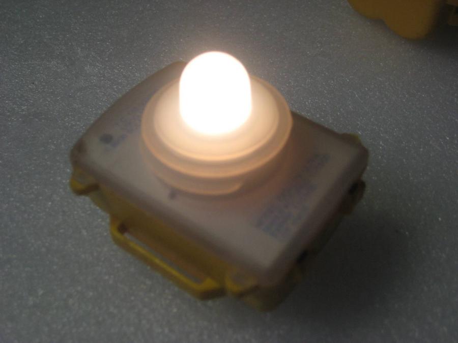

穷,3元处理 全新救生衣上拆下的 加拿大海洋求救灯,遇水即亮,内置3节一次性锂电池4 E+ K. `0 b4 l& W3 c* ?. q
" \7 Q# Q  ]% R全新救生衣上拆下的 加拿大海洋求救灯,遇水即亮,内置3节一次性锂电池,飞利浦米泡+ V- B5 L/ f6 `
; F& u! n, Q, a4 U# o1 U

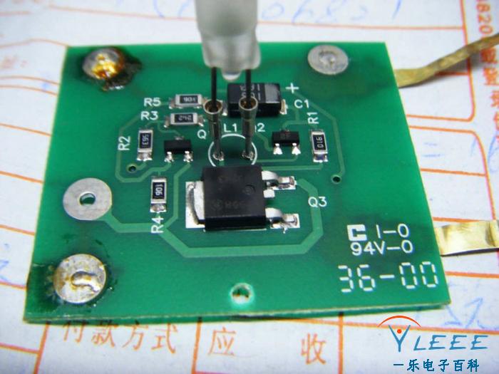

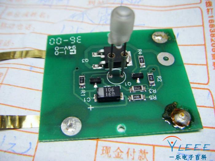

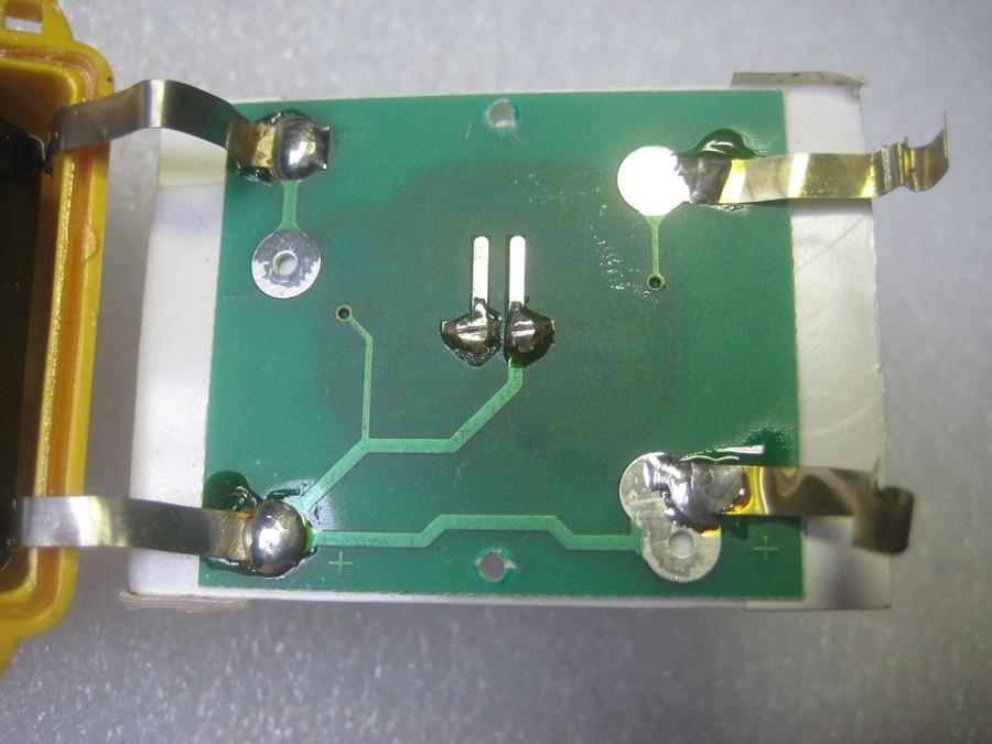

* K7 ]% |1 @4 C' V6 u9 }( k, K  X里面3个不知道是什么牌子的一次性锂电池电池,防水,有2个触点,短接下,灯泡就常亮1分钟然后自动关闭!% p% T; u" a2 _0 C1 v; @
灯是飞利浦的磨砂小米泡,可以换LED,无损拆下后用手机锂电池装进去做个充电口就可以循环利用了!
7 Z$ z- {) Z4 M+ N* [原来用于系在救生衣,遇到不测时候掉到海里,灯就亮起!
. x3 @- {. k  z# O, o扔进自来水里面都会亮!哄小(女)孩子洗澡不错哦!" U0 V! m6 f5 j  s* F8 z
一个84克。1KG可装9个,加包装就正好1KG了!

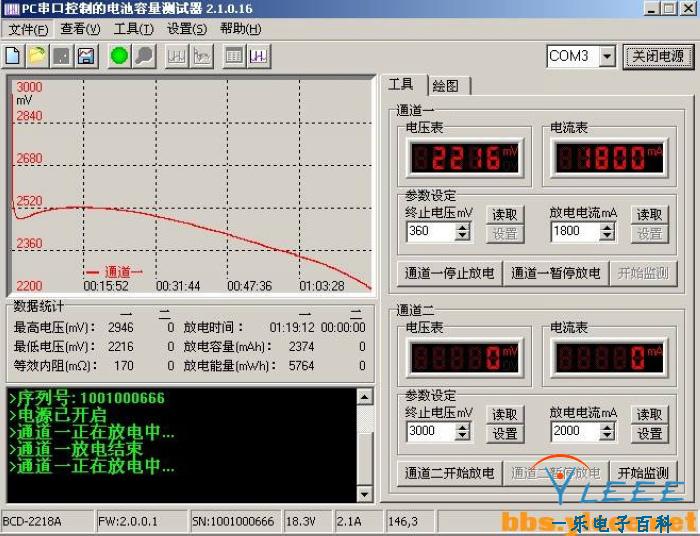

随便拆出一个来用容量测试仪来测试,容量都还很不错,现在的还没放完的电# k' m6 @1 L8 E4 M
用1.8A的放电电流!
3 D9 X! }/ t- C0 k" o. C$ @(随机挑抽测,不保证个个和这个一样!)  m* A  |. U+ W1 V

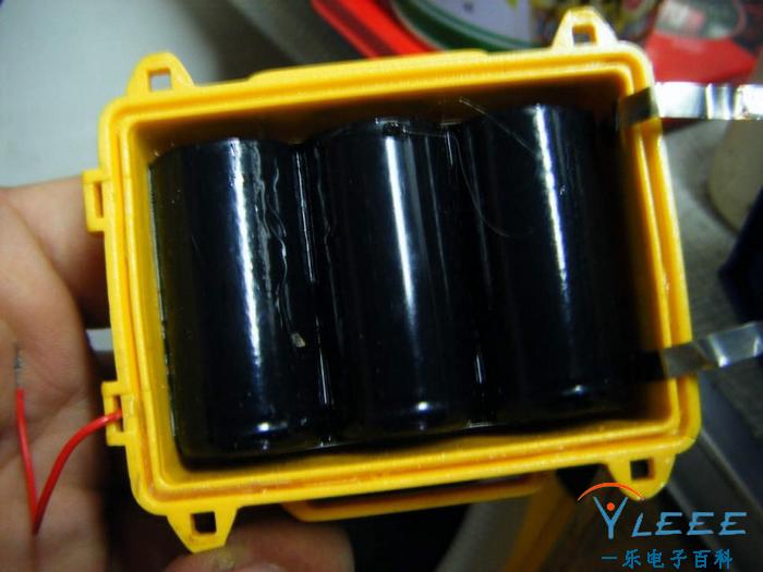

发表于 2014-4-24 21:17 | 显示全部楼层
电池什么尺寸?
( F$ C9 h& I+ z' D& O. ~: n! j0 a' A" c: b' ?' X& @" m
放电曲线是3节并联的总容量?
发表于 2014-4-24 21:55 | 显示全部楼层
370上拆滴?嘿嘿。
发表于 2014-4-24 22:40 | 显示全部楼层
里面是3个16340的一次性锂电池!
8 m. N9 B+ }. Z这东西是可以无损破拆,但装回去不漏水就有点难度,必须上胶!
3 R9 y5 [, i: k: R% ?7 C而且电池是上胶固封的,不好拆,楼主拆的东西已于2005年11月15日过期!
