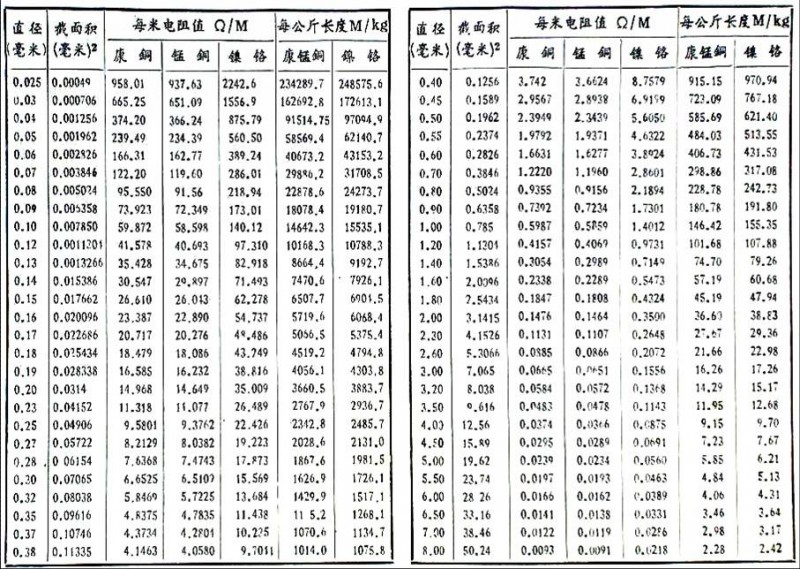

前些时间折腾M8电源和电子负载,关注了康铜丝好长一段时间,把搜集的相关资料发出来供大家参考一下:
康铜、新康铜、锰铜是以铜作为基体成分的电阻合金,具有较低的电阻温度系数、较宽的使用温度范围,良好的机械加工性能,耐腐蚀易钎焊,可用于制造各种电阻器、分流器以及交流仪器的可变电阻和应变电阻的精密电阻元件。
康铜;konstantan alloy
牌号6J40,属于电阻合金中铜基一类。主要作用于仪器仪表,电子以及工业设备中的电子元件。成份:镍含量40%,锰<1%,铜余量。性能:电阻率0.48μΩ·m,密度8.9g/cm3,熔点℃1280,最高使用温度480℃。特点:加工性良好,焊接性良好。颜色:白色。
新康铜:
牌号6J11属于电阻合金。相比康铜6J40有相近的电阻率,主要在电阻行业代替康铜6J40.优点:价格低。缺点:电阻温度系数没有康铜6J40稳,焊接性一般。颜色:黑色
性能\名称康铜 6J40 新康铜6J11锰铜6J12F1锰铜6J8F2锰铜6J13
主要化学成份% Mn 1~2 10.5~12.5 11~138~1011~13
Ni39~41-2~3-2~5
Cu余量余量余量余量余量
Al2.5~4.5
Fe
1.0~1.6
Si1~2
元件适用温度范围
5~5005~5005~4510~8010~80
密度
g/cm3
8.888.008.448.708.40
电阻率
μΩ.m,20
0.48
±0.03
0.49
±0.03
0.47
±0.03
0.35
±0.05
0.44
±0.04
延伸率
(>Φ0.5
≥15≥15≥15≥15≥15
电阻温度系数
α
10-6/
-40~+40-80~+80-3~+20-5~+100~+40
对铜热电动势
μv/
(0~100)
452122
康铜、锰铜、镍铬合金线规格表
康铜锰铜.doc (42 KB, 下载次数: 830)
康铜、锰铜、镍铬合金线规格表.doc (402 KB, 下载次数: 989)

 楼主| 发表于 2010-6-3 00:51 | 显示全部楼层
记得康铜没有锰铜的指标高。
在学校当电工课代表时,自制万用表的分流电阻,是用学校实验室的锰铜丝绕制的 ...
无锡风 发表于 2010-6-2 18:39 https://www.yleee.com.cn/images/common/back.gif
康铜、锰铜 的性能对比,1楼的资料里有详细参数,
其实康铜丝(6J40)和锰铜丝的(6J13)的价格一样,
但实际上康铜丝的应用要多得多,啥原因呢?
估计是康铜丝的适用温度范围、电流范围比锰铜丝的宽吧
