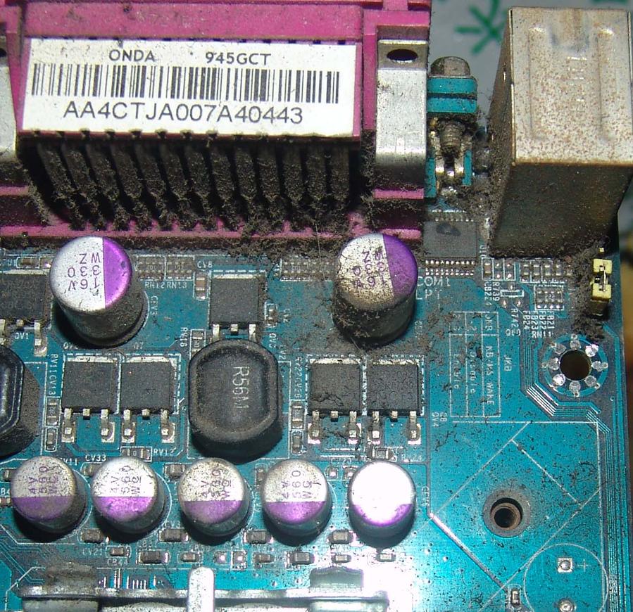

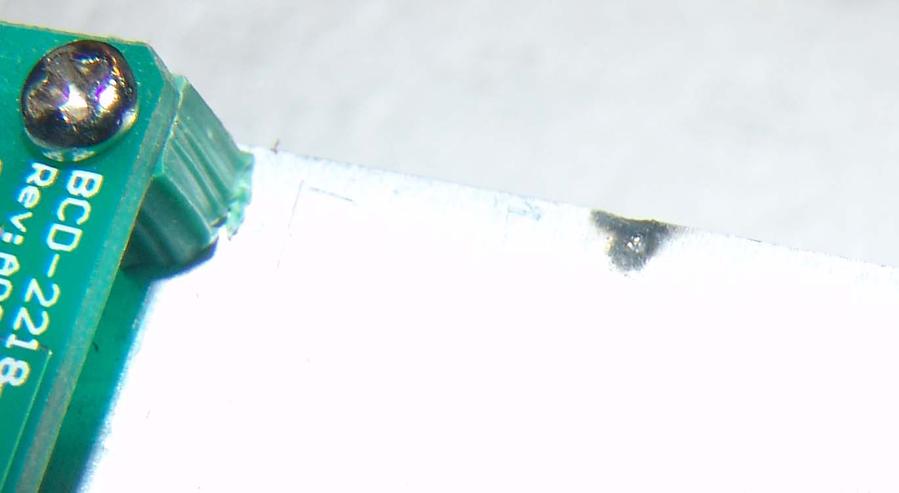

事情是这样,我接上2218在测试一个5V2A的电源
然后一手在焊别的东东
为求方便,把焊锡丝拉长了点
于是,焊锡丝搭在了2218的散热器上了
不小心去动插排时,这时,悲剧了,只见火光几闪,真的闪了几下
电脑黑屏了
吓得我不轻啊
镇静下来一看
原来焊锡丝另一头,不小心掉到220V的插座排孔里面去了,和2218的散热器到电脑主板形成短路了
电脑主板也烧了
郁闷
管串口的芯片爆了
好吧,仔细看
原来这里也爆了
焊锡丝在和散热器接地了
火花闪几下是有证据的
主芯片好像没肉眼损坏
原来是在这里碰到220V的电了
现在2218插上串口,不灵光了
各位兄弟,这个还有得修不?从何下手?

先把主板换了吧,我垃圾堆里的板也比这干净的多,还是945的,早就可以换了,如果仅作为测试或下载需要长时间挂机,不如搞个集成CPU的无风扇主板,零噪音低功耗,比较环保,我就用的梅捷D525板子。碰到散热器貌似和电路没有直接联系,主要是功率管散热片没加绝缘,电流通路应该是220插座>散热器>功率管>采样电阻>电路地>2218串口取电部分>电脑串口>主板地>220电源地,先看看管子是否完好,仔细检查板子走线和相关外围,主控可能没坏

昂达的主板,保护措施好像不是很好,记得第一部电脑当时在长汀论坛里收了几个USB口的读卡器,然后然后我的USB口就报销 了,
要说保护好的板子,技嘉微星中高端之类比较好,不过一般ESD防防静电还可以,碰到楼主这样220直接进去再好的板子也会挂  发表于 2014-4-27 13:39
