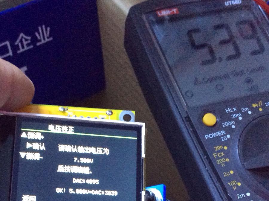

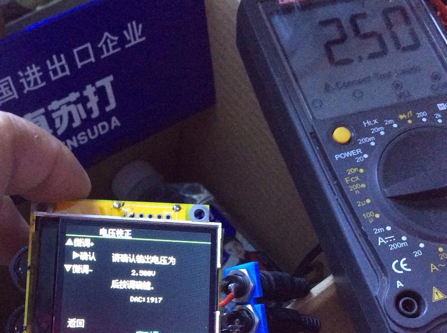

买套件N久了,第一次焊好后,状态很好,一开始输入用12V,调试什么的都好好的,结果校准后想试一下19V,没想到直接冒烟黑屏了。也不知道什么坏了,其实 是19V电压直接进板子了,老大说基本全烧,没办法抱着试一下的想法花50块买了一个维修包,就是除了没有屏和板子的全套零件,到手后就直接都给换上了,也没有试到底那个坏了,就直接点亮了,运气真不错。可是现在问题又来了, image.jpg 校准电压在2.5V时DAC都已经1917了, image.jpg 到5V时DAC已经3842.最高只能调到4096,电压是5.34,再高电压又直接回零了,再往上调就又是一个循环。搜了一下论坛,A大说是需要检测输出电压端的采样电阻,就是文档中唯一那个4.3K电阻和27K组成的分压网络,确定电阻没用错或阻值偏离不大;当然此情况如果设置不对也会出现,确保电压设置各个节点都对;(就是说电阻的偏差已经超出了系统校准的范围了)关键是我现在找不到那个4.3K和27K电阻怎么调整?谁来帮帮我
发表于 2014-4-28 00:17 | 显示全部楼层
358右边。。。电阻用错了吧

我盯着电阻数字瞅的眼花也没找到这两个数字,主要是对电路不懂,还是高手出手,一下搞定呀,一会看看是不是这两个电阻有问题,整个板子上除了MCU,电阻电容,其它的都换掉了。
 楼主| 发表于 2014-4-28 02:17 | 显示全部楼层
已经基本搞定,原来那个4.3K的电阻,我按照http://pan.baidu.com/share/link? ... 0&uk=3204894695,这里面的标注的473电阻焊上了,其实应该是432,可惜没有找到这个电阻,在电脑主板上瞅了半天,找了一个472焊上,电压直接就上来了,可惜有些不稳定,校准时电压非常不稳。
发表于 2014-4-28 06:27 | 显示全部楼层
473是47k啊!!!
