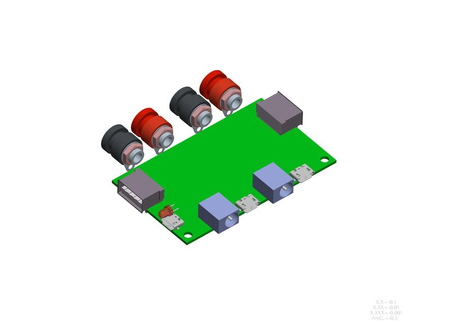

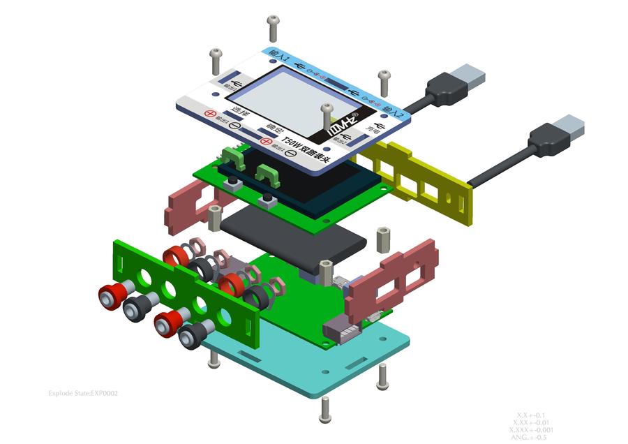

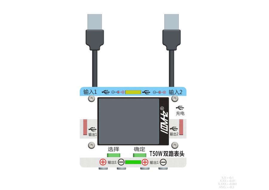

没空码字,自己看图提建议:问题1:是否要内置电池,是否要升压;
问题2:双路是不是完全相同接口;
问题3:接口是否足够或者多余;
问题4:输出是香蕉座还是DC座;
问题5:是否做成1路只支持USB输入输出,2路支持宽电压DC输入,香蕉输出

个人感觉:供电:电池升压供电,micro usb 输入充,额外有个宽电压dc口供电更好。
1路香蕉插输入输出
2路dc输入香蕉插输出
做个 特殊接口 和usb输入输出模块插到 主机1路或者2路可以当做usb电流电压表就行了。
这个模块的接口接触要够好

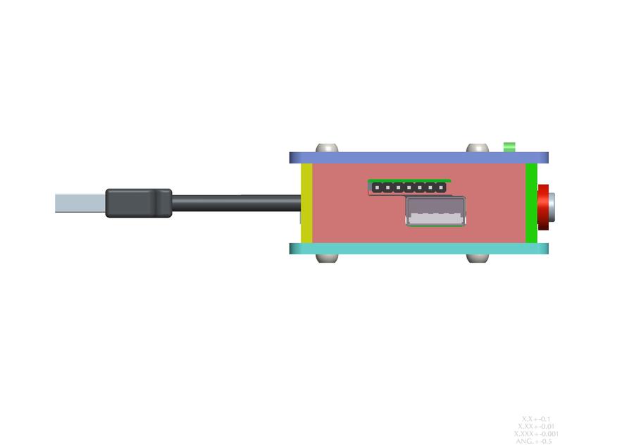

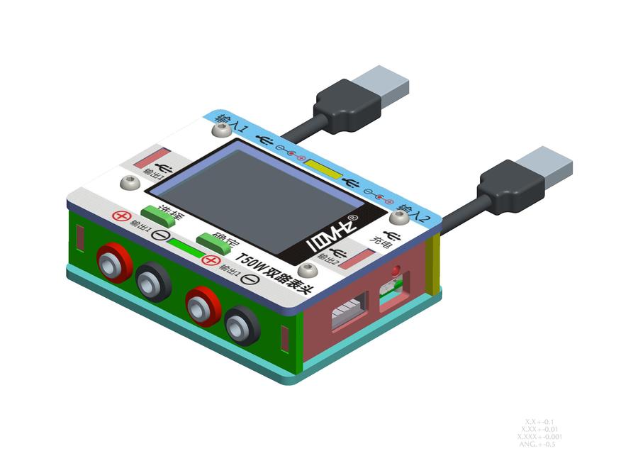

我看楼主做外壳都把里面做的很紧凑,体积嘛做的很小,长宽厚比例不协调,上面的电脑设计图太厚了。不好看,你可以把长宽的尺寸加大点,厚度不变,这样也好看点,作为一个便携东西,内置电池很有必要,

要支持可插BL-5C电池,不需要带USB线,两路输入DC座和MicroUSB,输出USB和香蕉座,输出一在左边增加DC座

建议面板色彩不要过多,多就感觉像玩具
