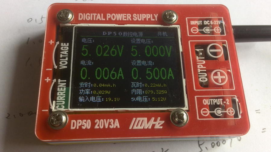

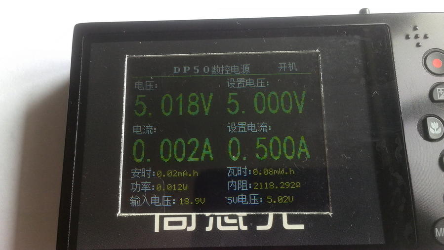

 楼主| 发表于 2014-5-2 11:48 | 显示全部楼层
又犯病了,
插拔了几次,
又跑偏了~~~

发表于 2014-5-2 12:07 | 显示全部楼层
:28;第一版?????运放供电改5v了没有???
 楼主| 发表于 2014-5-2 12:13 | 显示全部楼层
已经改了,
之前一直用的是v1(B0830)版本,
没有这些问题,
前两天才刚刚升级V1.7 特别版~~~
发表于 2014-5-2 13:53 | 显示全部楼层
一代的电阻好像是陶瓷的吧,换成金属的看看
 楼主| 发表于 2014-5-2 14:12 | 显示全部楼层
不太明白,您说的是哪一个,谢谢~~~
发表于 2014-5-2 15:35 | 显示全部楼层
两个检测用的电阻50毫欧的稳定性不好。换了!!!!
就是r050的那两个大的。
 楼主| 发表于 2014-5-2 15:53 | 显示全部楼层
就是r050的那两个大的。
谢谢,好像笔记本电池电板上有 ,俺找找~~~
发表于 2014-5-2 16:26 | 显示全部楼层
mwrht 发表于 2014-5-2 14:12
不太明白,您说的是哪一个,谢谢~~~
R050, 热稳定性不好,换成DALE的合金电阻就好了,后续硬件版本都是DALE的050了。
 楼主| 发表于 2014-5-2 16:35 | 显示全部楼层
谢谢,正在废旧电板上找找~~~
