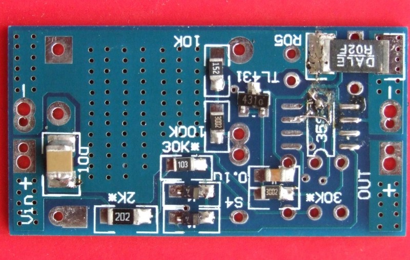

今天刚拿回相机,焊接了一块板子,上图说一下焊接顺序和需要注意的地方:
这是第二版的套件,包括PCB1片、3脚共阴红蓝双色LED1只、35V220uF普通电解电容1只、红宝石25V47uF音频电解1只、LM358一只、TL431一只、0.02欧姆2512电阻一只、30K电阻2只(3002)、1.5K电阻1只(152)、2.2K电阻1只(222)、10K电阻1只(103)、1206 25V10uF电容1只、1210 50V10uF电容1只、0805 1N4148 2只、10K 3296多圈可调电阻1只(103)、2K 3296多圈可调电阻1只(202)    因为大多数朋友手头已经有模块了,所以模块不包括在内了。

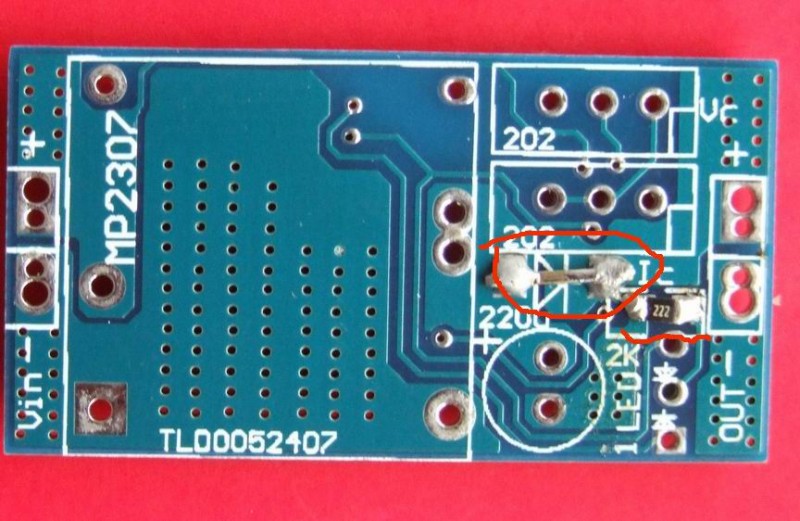

因为板子设计出了点问题,先把这个图放前面,需要割断PCB上两条线,重新连接一下,细部图片如下:
如果这个地方不做处理也可以,在背面的一个二极管改接到ON/OFF控制端即可,只不过这样一来,LED就不容易指示恒流状态了,以亮蓝色为主了。
二极管改接办法(右边的焊盘是ON/OFF控制端,此处对地短接时会关断模块)。
焊接元件:我焊接贴片元件的办法是先把右边的焊盘上锡,然后先焊接贴片电阻,不要管原来PCB上的字符了,按照我图中焊接的位置来。
然后焊接其它贴片元件,1210的电容作为输入电容使用。要特别注意右下方的0.1UF电容和30K电阻,不要短路了,还有,不要用焊锡把可调电阻的孔堵死。
背面已经焊接所有元件的图片。
正面的二极管处可以用元件管脚短接(需要做充电又需要防电流倒灌的才需要此二极管),2.2K电阻做LED的限流电阻。

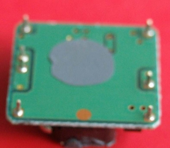

模块把引脚掰断,只保留竖直的部分,有导热硅脂的可以除掉背面的硅胶,涂抹导热硅脂后放在板子上焊接,否则就保留这点硅胶,有利于PCB的铺铜辅助散热;输出的二极管拆掉,原位置刮掉铜皮后焊接1206 10UF电容;拆掉51K电阻(如果做单节锂电池充电,只拆掉一个即可,如果想输出更高电压就要把这两只电阻都拆掉);原来接ADJ端的332电阻保留,或者更换为10K左右的电阻(可以提高指示LED的亮度)。

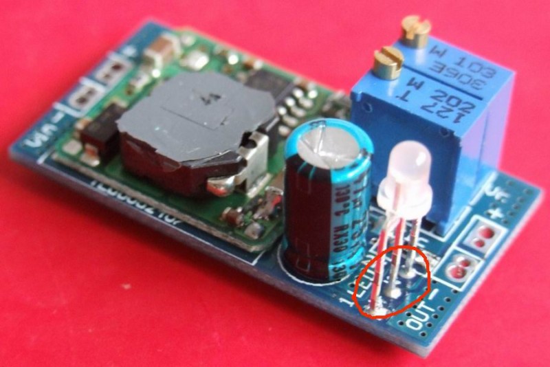

焊接完成后的正面效果
侧面,要注意LED的焊接,因为背面已经焊接2512电阻,所以要从正面焊接,需要先把LED的管脚剪到合适的长度再行焊接,外边是1脚,要接原来次长的那个引脚(红色)。
焊接完成后,先在输入端接入电源(低于24V为佳),然后调整外边103(10K)可调电阻(调电压的)看电压能否在你需要的电压范围内调节,然后将里边的202多圈可调顺时针调到底,接入负载,串接电流表,然后逐渐调高电流。此时,LED应亮红色,在恒流值固定的情况下,调节103电位器,直至输出电压开始降低,电流开始减小,此时LED应该亮蓝色,此时就退出恒流进入恒压区间。
