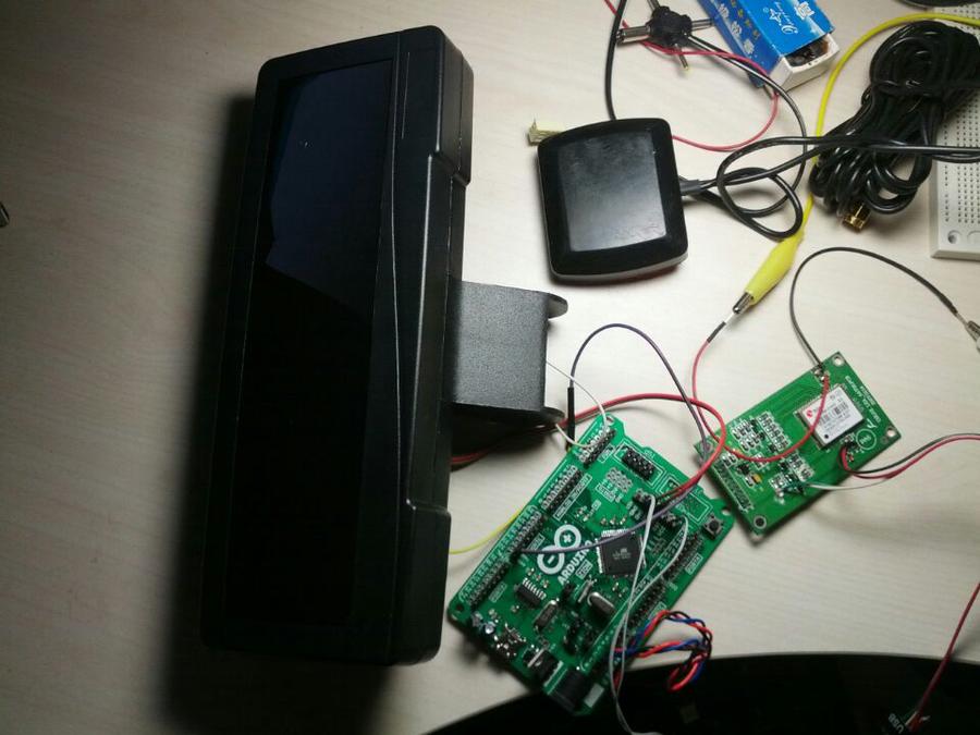

三板斧步骤一:硬件的准备
Arduino zion开发板一枚
T口USB数据线一根
电脑一只
杜邦线若干(是叫这个名吧?)
VFD202屏一只(找熊买→_→)(感谢只看不说前辈的VFD外壳,瞬间屌丝升级3.0)
Ublox5a模块一只(同上)
GPS天线一只(似乎接一根导线出来也是可以的)
上图
硬件准备
硬件准备

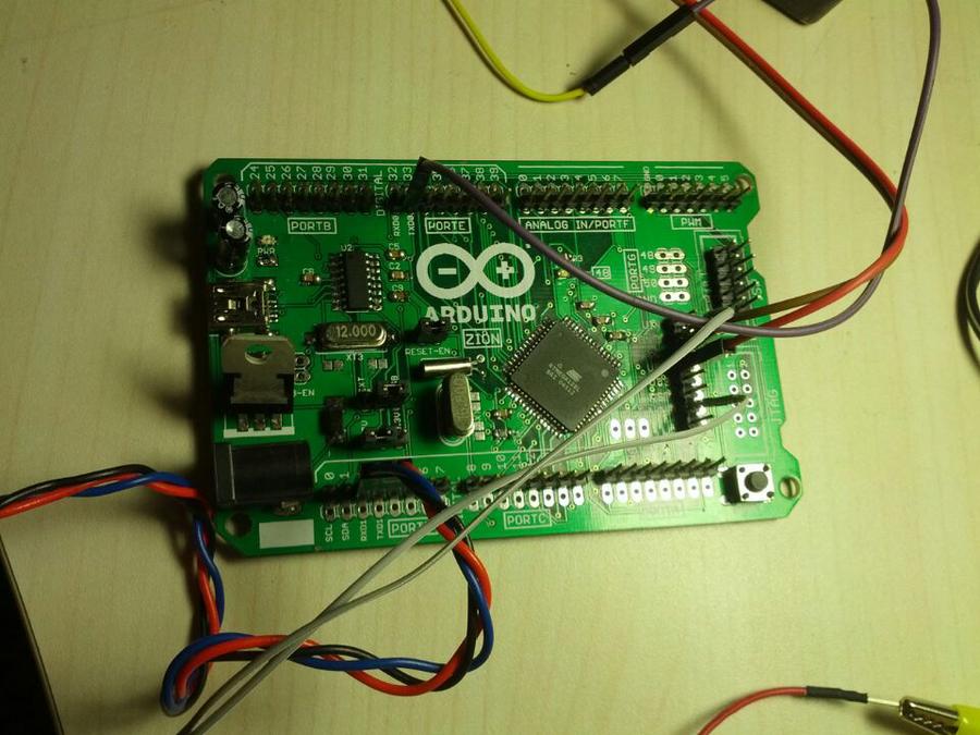

三板斧步骤三:硬件连接运行调试
断开开发板 ,
1.将VFD的 RX与ZION 33号引脚(TX0)连接,从Zion 核心附近区域的 v50 引脚和 GND分别接入VFD的正负极。为VFD屏幕供电,,参考笔记一中的连线。
2.UBLOXRX TX分别与  PORTD 区的 TX1RX1连接。
3.UBLOX天线自行接好。
4UBLOX正负极分别接入VCCGND(我的Zion电源跳线那给的是5V)。
硬件准备完毕

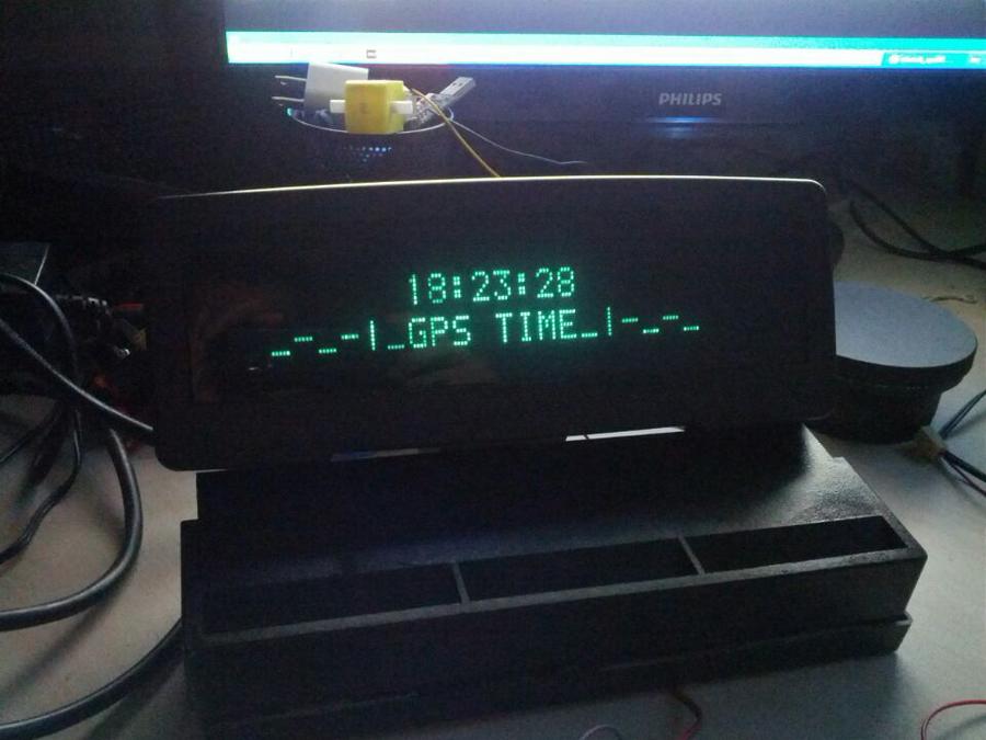

最终运行效果
存在若干问题:
1.GPS时间取得前,得到的都是0,所以初始会显示8:00
2.偶尔会在启动过程中存在乱码。因为我没有对其他格子进行刷新。SO  .会一直存在。
3.谁要是能看懂接线。就发个电路连接图吧。俺真心不会弄。
