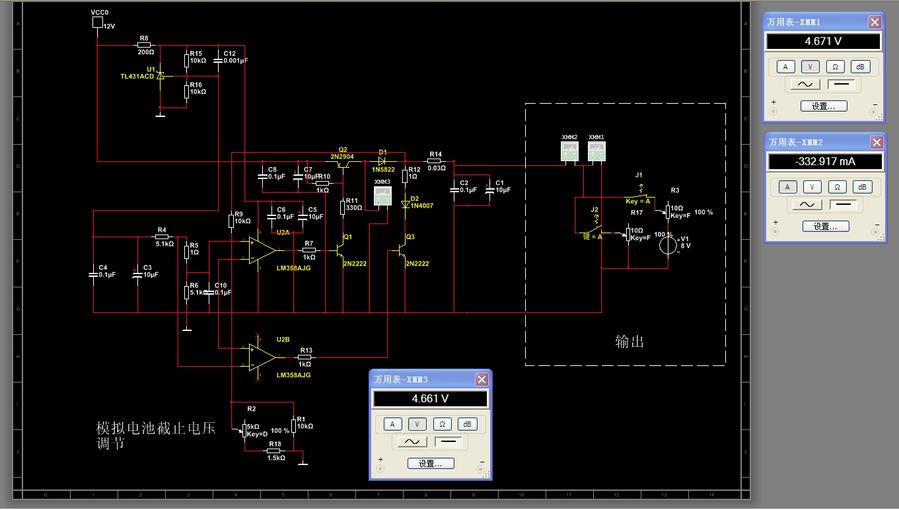

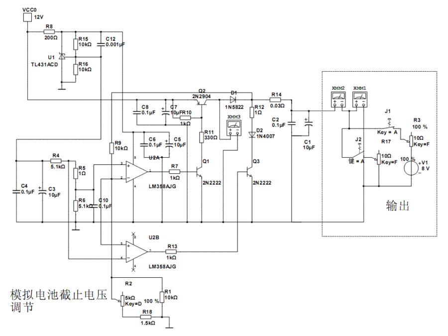

请教3AG1,我这里有个模拟电池的电路,可是太复杂,有没有改进的地方?
电路框架是我网上找来的,参数我自己算的,感觉要求太高,一下子好像比较难满足。图纸是multisim12画的,可能有点乱,不知道你能否打开。
模拟电池的意思是这个电路被当做电池负载使用,可以对这个电路充电,充电的时候可以显示充电的电流,可以模拟电池内阻不同的变化不同,电池电压不同。也可以通过这个电路模拟放电,放电的时候可以调节放电电压。
图如下:
附件如下:
模拟电池.rar (282.19 KB, 下载次数: 1)
发表于 2014-5-2 23:17 | 显示全部楼层
模拟电池起始应该就是一个2象限的稳压电源,2象限意思就是既可以输出电流也可以灌入电流,因此决定了它的输出结构就是推勉输出,也就是说用一个功率运放就可以实现这样的功能。

 楼主| 发表于 2014-5-3 10:03 | 显示全部楼层
locky_z 发表于 2014-5-2 23:17
模拟电池起始应该就是一个2象限的稳压电源,2象限意思就是既可以输出电流也可以灌入电流,因此决定了它的输 ...
用功放灌电流来模拟充电应该不好吧 况且功放灌电流能有多少 几百个毫安撑顶了 除非自己搭一个 那样又麻烦了 不是么
发表于 2014-5-3 14:27 | 显示全部楼层
你贴的这个图太小了,看不清楚。
模拟电池充电和放电,电路设计是这样的:
充电时,开始电池两端电压低,恒压充电时充电电流会很大,随着充电时间的增加,端电压逐渐升高,充电电流逐渐减小。
电路设计就要用电子电路模拟电池的这种变化。
放电时,随着电池容量的减小,输出电压会降低,同时输出电流也会下降(也可以认为电池内阻增大)。
相当于一个可调稳压限流电源,随着放电时间的增加,输出电压逐步降低,同时限流值同步减小。
 楼主| 发表于 2014-5-3 17:30 | 显示全部楼层
3AG1 发表于 2014-5-3 14:27
你贴的这个图太小了,看不清楚。
模拟电池充电和放电,电路设计是这样的:
小的话 我有提供附件下载 估计你可能没装这个软件打不开 要不我传一个pdf的试试
我现在这个电路只能做很接近设定电压的时候电流减小 不然变化不是很大。

还是截图比较容易看明白:
发表于 2014-5-4 15:05 | 显示全部楼层
用电子电路模拟充电电池,需要一个延时电路,时间可以自己设定,一般在几分钟到十分钟间,时间太短的话不容易观察电池状态的变化。
你这个电路里哪个是延时电路?C3是延时电容?如果是他,那时间也太短了。
Q1、Q2与U2A等组成一个低压差稳压电路,输出电压随3脚电压升高而上升,U2B、Q3等作用是什么?
控制模拟电池充电电流的大小?
看你图中文字,似乎是模拟电池放电,不像模拟充电状态。
但这样一来,调整R1时,由于6脚电压不变,U2B、Q3会处于开关状态,通过R12 、D2 、Q3的电流会突变,不可能模拟电池输出电流的变化曲线。
U1的用法也很费解,似乎没必要产生7.5V的电压给LM358,而且这个电压在上电初始时会上跳。
看不太懂,楼主还是自己解释一下为什么这样设计,各部分电路的功能是什么。
 楼主| 发表于 2014-5-6 22:17 | 显示全部楼层
3AG1 发表于 2014-5-4 15:05
用电子电路模拟充电电池,需要一个延时电路,时间可以自己设定,一般在几分钟到十分钟间,时间太短的话不容 ...
这个电路时网上找的 并不是我设计的 只是原来的参数有问题 所以修改了下。所以以下说明只是我的个人理解 不代表原作者的想法。
TL431使用标准电路提供7.5V给LM358供电,其ref端输出2.5V,分压后给运放做参考比较使用。
电路输出通过R9,R2,R2,R18几个电阻分压输入两个运放的同相端和反相端做比较,输出控制三极管Q2和Q3导通,形成一个简单的闭环,是输出稳定,输出的电压通过R2等调节。
这里面有两个过程 当输出端的作为输出时,由于R5的存在(理想的考虑的实际上可能需要调整R5的值),两个运放的基准肯定是不一样的,有一个差值。因此当U2A控制Q2工作时U2B控制的Q3应该不在工作状态。此时整个环路可以稳定。
同理,但输出端输入电压后,此时U2A控制的Q2应该处于截止区,回路通过U2B控制。外部输入的主回路为R12 D2 以及Q3的CE。R9,R2,R2,R18几个电阻为反馈回路。
图中的电容基本是滤波用的 没有专门的储能功能。
虽然说了这么多理论上的东西,可这个电路总感觉怪怪的,什么原因也说不清,好像有种不安全的感觉,总觉得会烧掉啥的样子
3AG1兄弟能帮忙分析下么?谢谢啦!{:3_479:}
