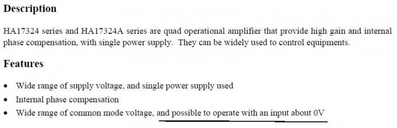

GANDG版50V10A电源调试终于完成了,最终病根在运放上。
买到的TL084简直是垃圾,校正后空载电流从几毫安到五十几毫安的都有,调节正负电源对等也没用。
纠结了将近一个星期,最后换成HA17324。问题圆满解决。

严格的说TL084不能和LM324代换的,虽然他们管脚定义相同,但是TL084是场效应管(JFET)输入的,两者输入阻抗不一样,代换时电路需要做一些调整。

按理说TL084优于LM324,也可能因为TL084是用场效管的输入阻抗很高导致容易受到干扰,在这种场合LM324反而表现的更好。

有点奇怪了,我的情况刚好也楼主的相反,刚开始用手头上有的324调试,空载电流好大,觉得可能是324的问题,就去一个家电维修店花5元买了个084换上,效果不错,空载电流在0—3MA跳动。

应该是084好,手上的324全部空载在4-20之间跳。今天去买了只084,量了下正负脚的阻值,阻值和324基本相同,强烈怀疑是324打磨的。

把r6改成1K就可以了,输出电流空载果然显示0了。原理不懂,谁来授个课?
