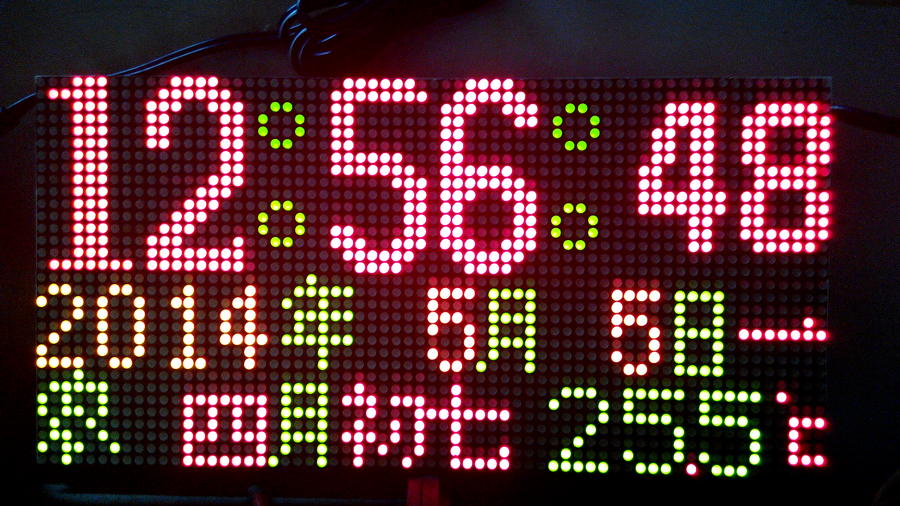

最近做了个数字钟,出现问题。开机显示正常,但,24小时快近4分钟 !供电 5V ,时钟(1302)电池5.5V。
问题是;只让1302记忆工作时(不显示)时钟走时正常,快慢正好。只要加上显示,时钟就会24小时快近4分钟。
请教高手,协助分析问题出在哪里? 谢谢。

调调晶振的电容吧。还有就是看是不是买到假RTC

遇到过32.768k的晶振出问题的  楼主可以排查一下

程序里有没有调时钟误差的功能?有的话是不是它的参数设定的不对?

楼主,在DS1302的VCC脚与GND加个电容。如果1302记忆工作时(不显示)时钟走时正常,那有可能是你的程序的问题,检查1302读写相关程序

32.768晶振旁边有发热元件吗?不过好像影响没那么大!

我估计也是温度的影响,那么大点阵开着,估计热量不会小

检查1302初始化部分代码。主要是那些拿来主义的代码。
