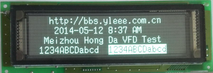

发表于 2014-5-12 08:56 | 显示全部楼层
LZ的屏收到了,昨天试了半天,只试出数字、字母、符号等的显示,没有试出汉字及图形模式的设置,等会儿我把我的测试结果写出来,有此VFD屏的同学继续试吧,我暂时没时间试了。先上个点亮的图片:
发表于 2014-5-12 08:59 | 显示全部楼层
显示效果还是很不错的,要是能试出图形模式,做个时钟很漂亮的。

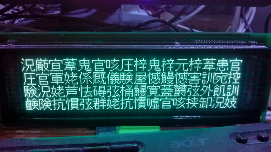

发表于 2014-5-15 23:38 | 显示全部楼层
找到了更多的指令,先上图。
下图是汉字显示的情况,只不过是日语汉字,使用的是JIS内码。
绘图指令目前没有找到,但可以用一种折衷的方法画出图像。

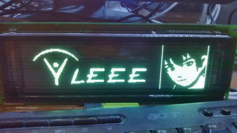

发表于 2014-5-17 12:30 | 显示全部楼层
已找到图像指令和更多的指令
