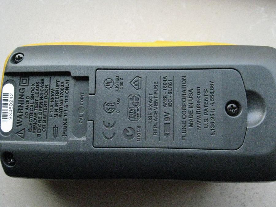

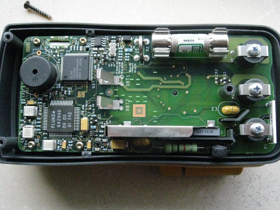

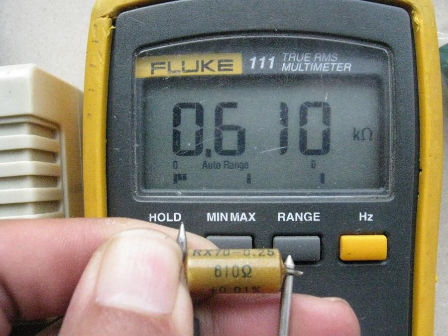

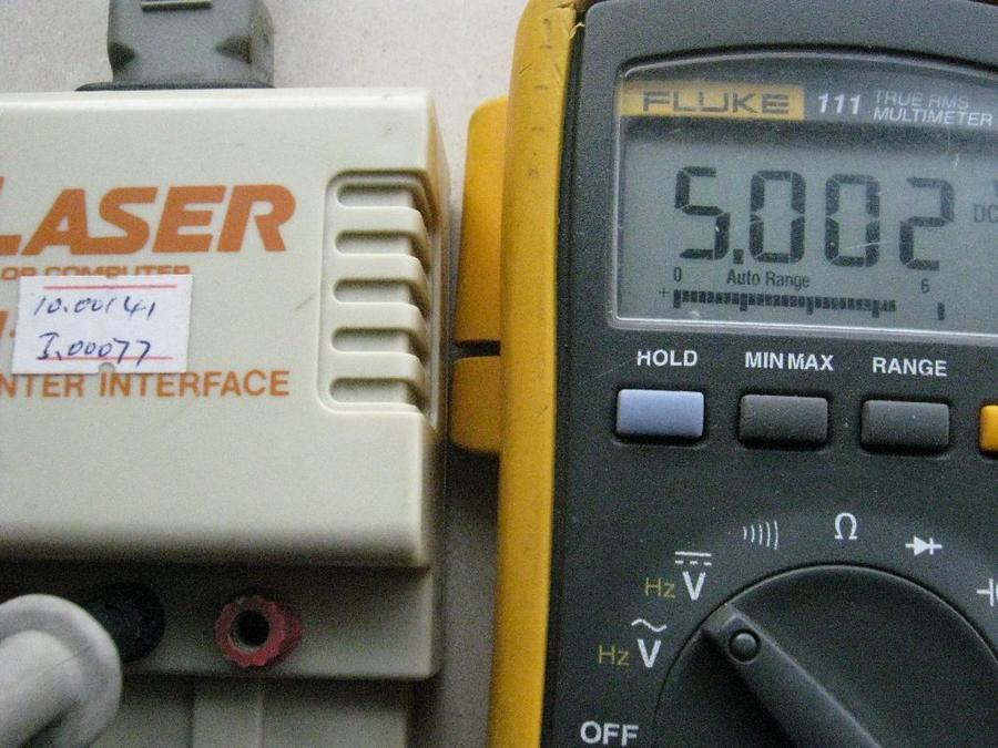

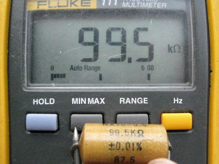

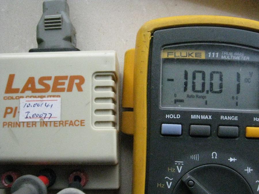

我买的Fluke 111大家帮我看看精度如何,顺便获点积分

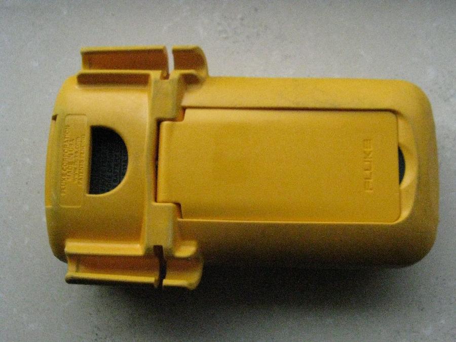

1.外观图片欣赏

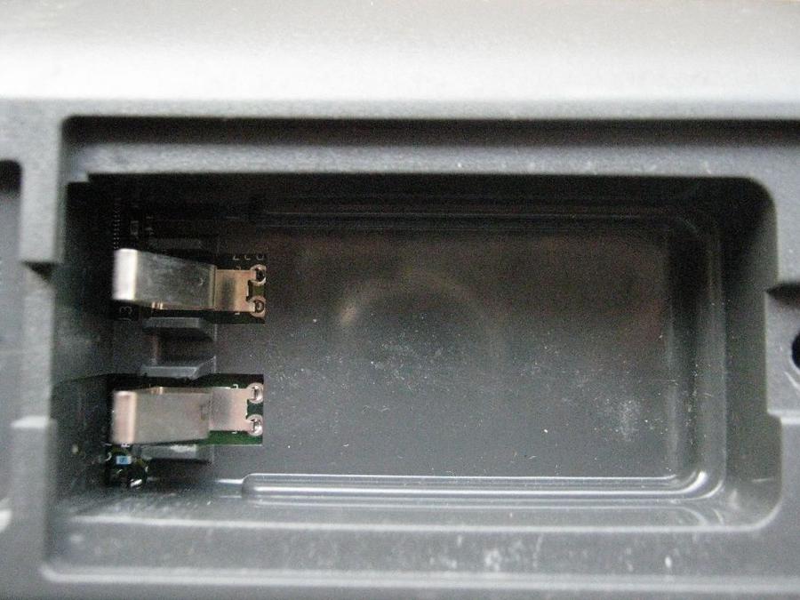

2.电池仓很干净,没有漏液

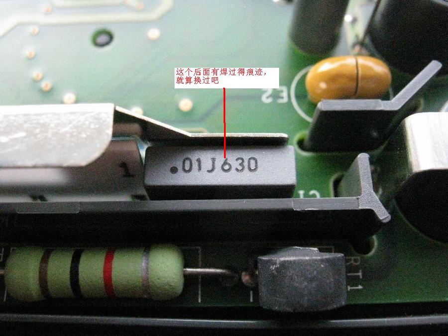

3.有一个01j630好像换过,大家请看下图

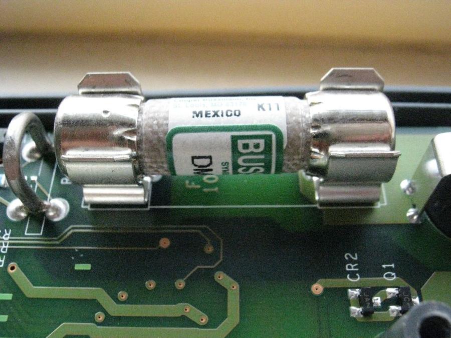

4.内部芯片和保险欣赏
5.电压测试如下图:

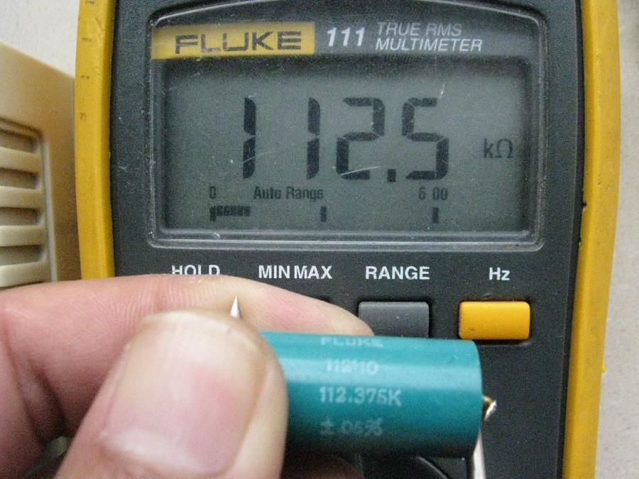

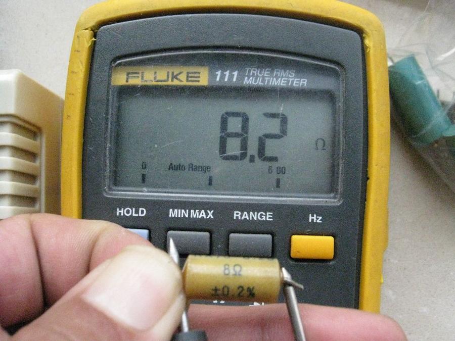

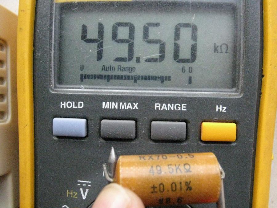

6.电阻测试如下:
7.结束
