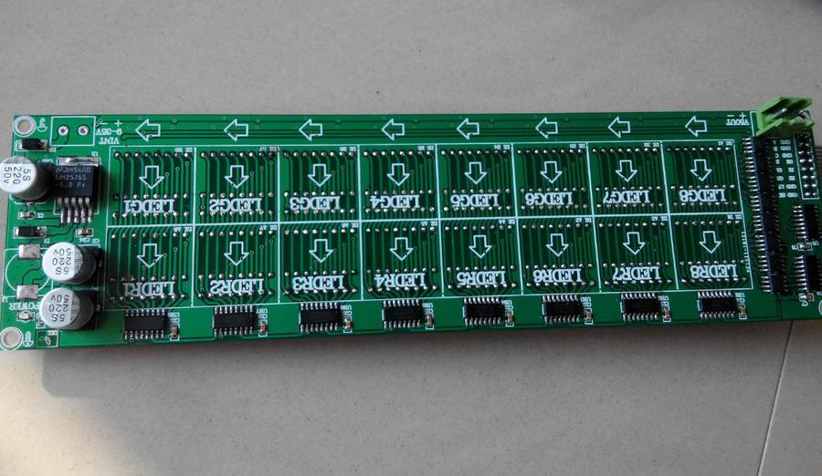

一乐的8*8双色模块很不错。我做成 点阵08接口的板了
发表于 2014-5-8 09:38 | 显示全部楼层 |阅读模式
用的条屏卡测试,很稳定
用的条屏卡测试,很稳定
阳光太足,USB供电,显得不亮,其实很亮的
可以12V供电,也可以5V供电或输出给条屏卡
第一回发贴,有点乱。又在工作时间。先对付看。过阵在整理下.
打了两回板,调了好几天。才成功。有兴趣可以做做,
优点,就是屏很小的。市面最小哟,还是双色的
发表于 2014-5-8 10:33 | 显示全部楼层
做成和点阵一样大小的多好呀,不要四边多出来的PCB
发表于 2014-5-8 11:04 | 显示全部楼层
就是啊,多那个边看着有点难受

发表于 2014-5-8 11:23 | 显示全部楼层
原因有二:1.如果做成无边设计,点阵下方必须放置595芯片及排针,实际出来的效果是点阵肚子下边空一块,而且后期坏了维修难度很大,如果不打算拼接的话这样并无不可。
2.布线难度太高,除非使用多层板,否则难度太大了,尤其是这种长条,电源还要加宽,做过一个1632,最后还是突出来一排排针,而且还把行驱动放到控制板了,如果像楼主这样做标准08口的话,不突出边框能布通的可能性极低。可以参考一乐以前的1664板,那个就是把行驱动单做一块板子的。
发表于 2014-5-8 11:26 | 显示全部楼层
slqin2418 发表于 2014-5-8 11:04
就是啊,多那个边看着有点难受
话说我最开始玩的就是一乐这个mini双色点阵了
不要那个边的话点阵下方只能放开595,138和mos很难布开,楼主的目的是做成标准接口
发表于 2014-5-8 11:39 | 显示全部楼层
点阵插到插针上,这样有空间容纳595,背面则可以上138===,不过这样的话,双面板不够用,电源就要8*2 +1 条线了...
发表于 2014-5-8 12:57 | 显示全部楼层
可以采用上下两层电路板,相当于4层板,中间用插针连接,不知可行不? 138可用154替代不,省一个芯片的位置电流并不大,电源布线可以窄点吧

 楼主| 发表于 2014-5-11 22:45 | 显示全部楼层
sdwy 发表于 2014-5-8 11:23
原因有二:1.如果做成无边设计,点阵下方必须放置595芯片及排针,实际出来的效果是点阵肚子下边空一块, ...
点评真的很专业啊。确实是你分析的样子,本人水平限制真的做不到和点阵模块一样宽度  好利于拼接(真的合计了很长时间,) ,于是只好往保证行列线宽的方面去做了。反正只显4个字。
