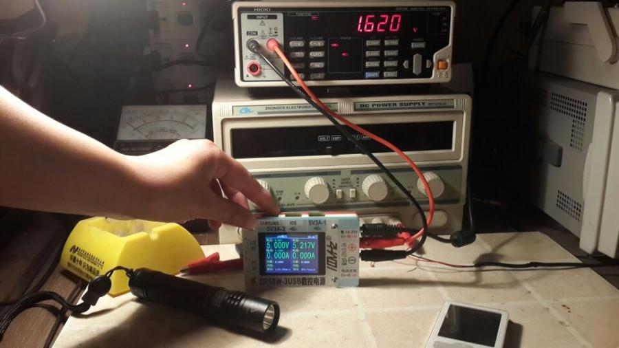

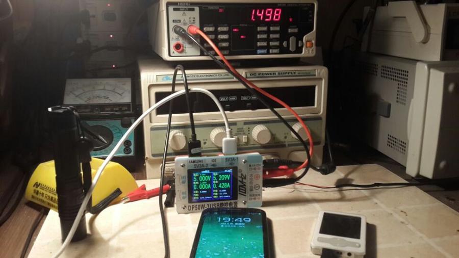

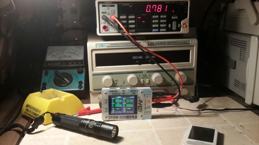

今天把DP-50W 3USB装上了,但发现在USB输出界面香蕉头主输出有1.5V的电压。USB断开负载后,电压降至0.78V,用手触摸背面铝板,又有1.6V的电压了。
1、手机充电中
2、断开手机
3、用手触摸散热铝板

 楼主| 发表于 2014-5-8 20:06 | 显示全部楼层
请看问题,莫看手,这手可不是我的。
发表于 2014-5-8 20:26 | 显示全部楼层
搭个10k电阻上去看还有电压不。。。没有就是没问题。有就是mos挂了。切到充电去看看能不能带负载。。。。。你别给看一个界面的情况啊。。。要把相关的都统计出来才能找到问题。。。。。。。。。。
 楼主| 发表于 2014-5-8 20:31 | 显示全部楼层
zhqsoft 发表于 2014-5-8 20:26
搭个10k电阻上去看还有电压不。。。没有就是没问题。有就是mos挂了。切到充电去看看能不能带负载。。。。。 ...
接上电阻电压没了,USB同样能充电,这个是感应电压?我一代DP50和DP50-2USB都没有这个情况呢?
发表于 2014-5-8 20:42 | 显示全部楼层
以前的直通,没有MOS,现在有2级MOS
发表于 2014-5-8 20:59 | 显示全部楼层
有一点点感应电压吧,还有一点点漏流吧,低电压应该是无法彻底关断MOS管的,存在一个超高的电阻,只要是电阻,又没有泻放通道,那么有点电压也正常。
