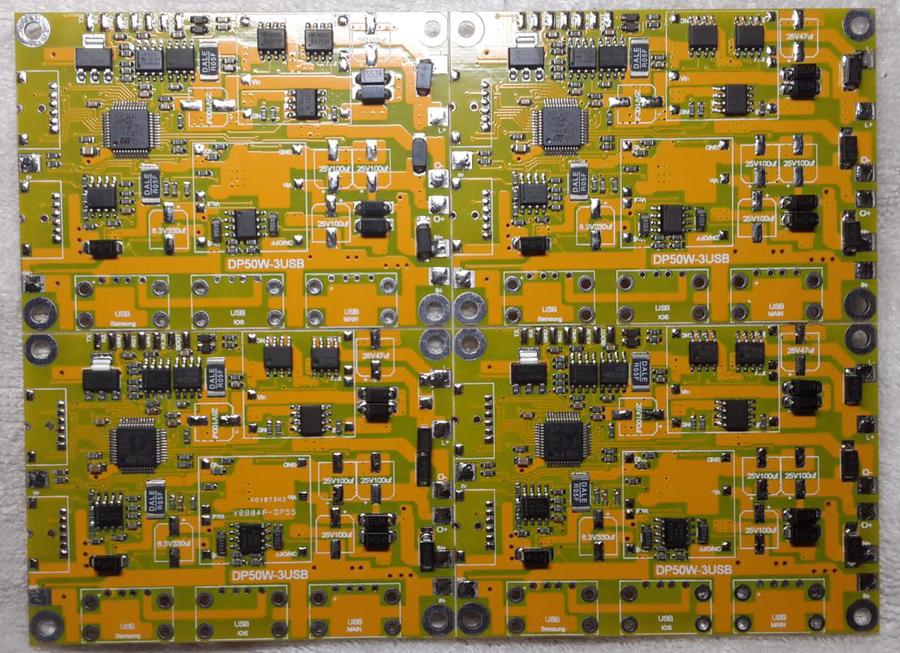

一、关于过孔的问题:
制作的PCB是这样的:
放大中间的:
可以看到,做拨盘的孔和左边板子的焊盘靠的太近了,导致:
结果将输出的o+与背面的GND给短路了,这也就是有些坛友说装上后不输出电压的原因,请大家排查下,那小刀挂下即可消除隐患!
二、关于声音大的问题:
有些坛友抱怨说DP50W-3USB在恒流状态下(1.5A最响)电感吱吱声非常响,当然到底有多响不好说,但是我认为如果在正常的室内(市区房间),20cm外听不到应该就属声音很小,如果1m外还能听见就属声音大,如果认为声音大的坛友,可以去掉此电容:
就能明显降低吱吱声,目前看来此电容设计属画蛇添足,去掉无妨,坛友戏称,唐僧没了!声音超级静;
此电容是放大电流后的滤波稳定电容,在T50W表头设计中,此电容能有效的稳定电流减少杂波干扰,但是对DP50来说,在稳定电流的同时将反馈波形有些失真,因此响;拆不拆看个人喜好吧!
