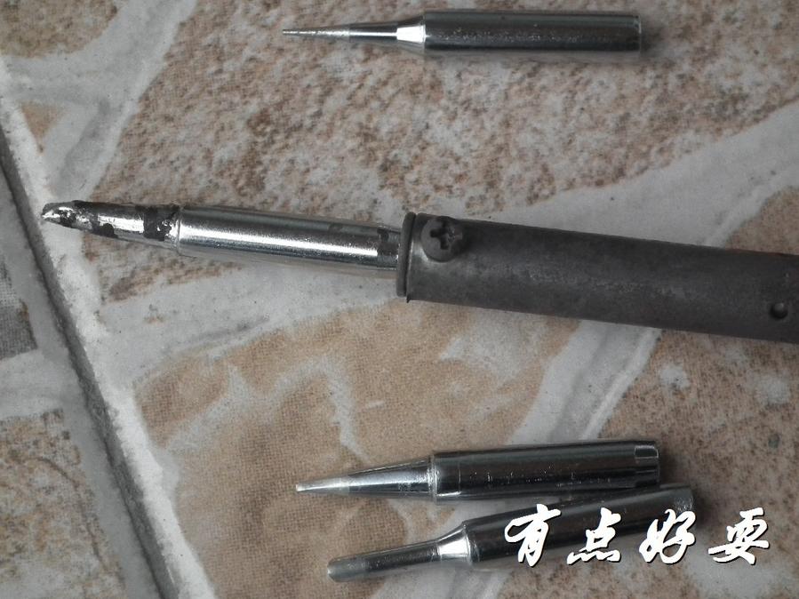

主要解决温度过高造成的烙铁头烧死的问题,把温度调低一点就不会烧死了,随时可用,增加烙铁头的寿命。平时调好几种温度,做好刻度,使用时方便些。
 楼主| 发表于 2014-5-10 21:26 | 显示全部楼层
这长寿命烙铁头成本真的很低,烙铁在二元店买的10元钱买了3把,烙铁头是在坛子上买的0.5元一个。算起来才3元多一把,而且寿命还很长。真的很合算。比白菜白光可便宜多了。要求不高的还可以凑合着用。

上锡效果怎么样。原来在淘宝上买风枪顺带了些这种头子,也是写的白光,5元一支,结果拿回来根本不上锡。全扔了
 楼主| 发表于 2014-5-11 12:42 | 显示全部楼层
0.5元一只的烙铁头,上面还刻得有JAPAN字样。上锡效果图片上应该看得出来,上得满满的。
