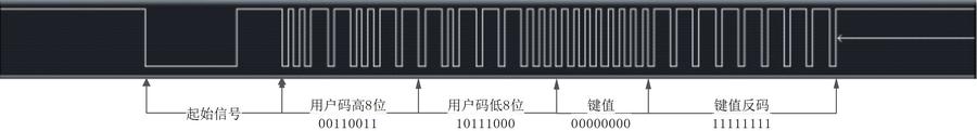

 楼主| 发表于 2014-5-11 23:30 来自手机 | 显示全部楼层
nonoge 发表于 2014-5-11 22:18 static/image/common/back.gif
我的测出来开头的2字节用户码也是CC 1D  你上面发的 CC 1D 和33 B8这二个是反码关系? 1D和B8是反码?
是的,我的cc1d开头是正码,33b8是反码

nonoge 发表于 2014-5-11 20:52
中九遥控器是NEC协议吧,昨晚逻辑分析仪刚抓了下波形 9MS+4.5MS引导码  用户码低八位 用户码高八位  按键码 ...
我也在做毕业设计用到这个,参考下这段语句

发表于 2014-5-12 08:47 | 显示全部楼层
看看这个
0
0XEF
频道+
0XFA
1
0XEE
频道-
0XF9
2
0XED
音量+
0XF7
3
0XEC
音量-
0XF8
4
0XEB
电源开关
0XFF
5
0XEA
静音
0XFE
6
0XE9
菜单
0XFD
7
0XE8
返回
0XFC
8
0XE7
确认
0XFB
9
0XE6
我解码的某卫星接收机遥控键码,NEC

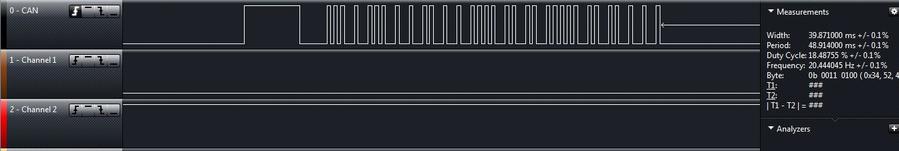

发表于 2014-5-12 09:30 | 显示全部楼层
16楼的方法最直接,用那种USB saleae逻辑分析仪 24M采样8通道就可以,我有NEC的红外分析插件,有需要的话PM或留EMAIL地址。有兄弟需求插件,还是传到这里吧
NEC IR 插件.rar (34.29 KB, 下载次数: 1010)
