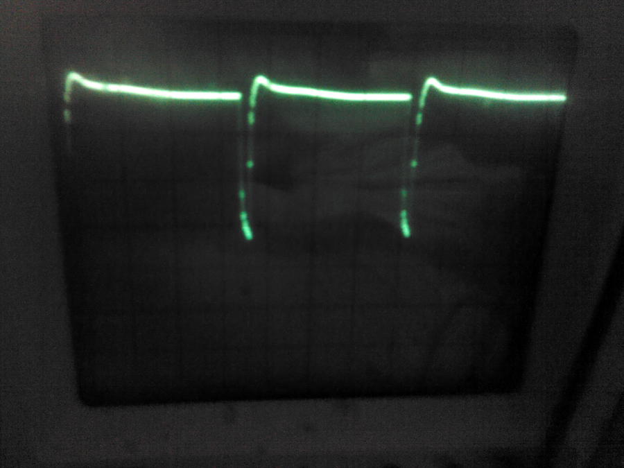

       修过很多电动车的充电器,常用的电源芯片是uc3842,基本上都修好了。可是这回,真的是老干部碰到了新问题,特来论坛找高手咨询下。以下是经过:      同事一个特能的48V充电器,用过的同学都知道这个充电器质量真的很好,又小巧又耐用,质量等各方面都不错,说实话,同样的充电器也曾经修过一个,很为质量赞叹。闲话休提,拿来一看,场管、限流电阻、芯片、第6脚驱动的电阻烧了,认为小菜一碟,买了元件换上,插上电,灯亮了,量下电压,56V,正常,就啥也没关注装机交付使用,满怀信心认为修好了。结果同事拿下去充电,没过一会就上来了,说烧了,我感觉很诧异咋会烧了呢?换的场管是网上买的拆机件,比原件参数还高,空载电压也正常,咋会烧了呢?没法拆开检查,这下好了,除了上次烧的那些,还多烧了保险和2个整流管,明显是过流损坏啊,还是不解,换了一套新的,不再敢那么直接插电了,串个灯泡,试空载,灯亮,量电压,56v,正常,奇怪,似乎是正常的啊,关了电,打算再仔细看看,无意间碰到了场管散热片,哎呀!咋这么烫?这才一分钟都不到就这么烫手?肯定有问题!按理空载不会这么烫啊,空载正常就2~3w了不起了,难道驱动脚有问题?造成驱动电压不够?场管功耗增加?仔细检查了一下,没问题!测量芯片第8脚,电压5.3v,正常该是5v,是否芯片质量不行啊?这个和烧了的那个是同一次买的,难道质量不过关?于是专门去买过了几批芯片,装上去,结果还是一样,郁闷。查了下空载功率,居然还有20w(串了个灯泡,防止烧管,灯泡后面测量的空载功率)查震荡电路的电阻电容也都正常,那就没法子了,上示波器吧!

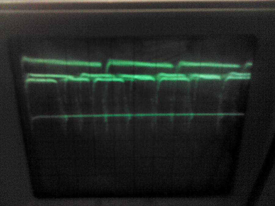

    于是刚刚上了示波器,果然发现了问题!一开始,把电源调到16v,直接给3842供电,测量第6脚波形,如下图所示: Camera_20140512_215102.jpg ,频率约50khz,幅度15v,正常吧,让人很奇怪。于是,直接把16v加到高压滤波电容端,同时给芯片供电,只听见电源吱吱的叫,电流到了1a以上,仔细一看示波器,大家看吧: Camera_20140512_215252.jpg 现在问题来了,这个波形咋这么乱啊,难怪会空载功率那么大了, 这样的波形驱动场管,不热才怪呢?问题是这样的波形是咋回事呢?是否是所谓的芯片自激造成的?还是场管质量不行?(应该不会吧,都已经烧了一个了,而且这批管之前维修用的都很正常)。求哪位高手帮分析下啊!先谢谢了!(该充电器高压滤波电容已经换新,芯片供电电容拆机检测没问题)
发表于 2014-5-12 23:05 | 显示全部楼层
外置供电正常,自身电源不正常,看上去想寄生振荡,内置供电的相关电容全换
 楼主| 发表于 2014-5-12 23:16 | 显示全部楼层
自身供电也不是啊,后面的波形是在这样的情况下测的:给高压电容加16v的直流电,这个16v的直电流同时也供给芯片的供电电容两侧,也就是供电电容也是直流电供给的,那个给芯片供电的二极管管测量到是好的,明天去换了(或者去了)试试看吧,您看有没可能是变压器线圈短路了呢?谢谢
ps。看波形,下面的那个波形似乎是3次谐波,确实有点寄生震荡的感觉。天晚了,明天再查,谢谢各位的帮忙!
有可能是开关变压器过流后初级内部部分短路,拆下来测下初级电感量吧
发表于 2014-5-12 23:26 | 显示全部楼层
1ylh 发表于 2014-5-12 23:16
自身供电也不是啊,后面的波形是在这样的情况下测的:给高压电容加16v的直流电,这个16v的直电流同时也供 ...
你现在外部供电正常,除非这个供电短路,应该没有短路的地方,要不外部供电也不正常。断开供电,外置供电看看这里的输出?加个电阻

发表于 2014-5-13 09:41 | 显示全部楼层
是DIP14脚的封装对吧,你那波形已经是最大功率输出了啊,检查7脚吧,如果不是变压器局部短路,看是不是RC变化太大了
 楼主| 发表于 2014-5-13 10:32 | 显示全部楼层
8055 发表于 2014-5-13 09:41
是DIP14脚的封装对吧,你那波形已经是最大功率输出了啊,检查7脚吧,如果不是变压器局部短路,看是不是RC变 ...
DIP8,RC已经检查,波形最大所以空载场管发热严重,变压器发热到不厉害,所以比较难判断是否变压器短路了(拆变压器麻烦,不愿意弄,反正就一电动车充电器,实在弄不好就算了的)
发表于 2014-5-13 10:40 | 显示全部楼层
1ylh 发表于 2014-5-13 10:32
DIP8,RC已经检查,波形最大所以空载场管发热严重,变压器发热到不厉害,所以比较难判断是否变压器短路了 ...
输出波形最宽,而输出电压却正常,变压器线包还不怎么热,那么是不是你应该调整一下震荡频率啊。
