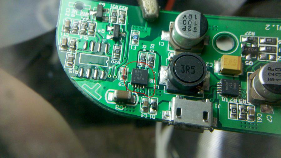

有知道科乐思移动电源充电IC资料的吗?就是下图圈出的IC,想将其截止电压改为4.3V,不知如何下手,

这种估计就像4056一样固定电压的。。

确实极少见到可以调整电压的。

查到了,这充电IC是德州仪器的BQ24080或BQ24081
