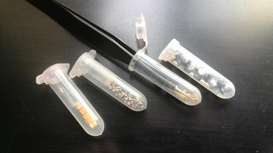

发现用离心管是储存贴片元件的好方法!

发表于 2014-5-14 17:59 | 显示全部楼层
100只  0805贴片 电阻 用2mL离心管  能装下吗
150个0805的0.1u电容只占了0.5ml,也就是说2ml至少可以装500个,如果电容厚一点那么就少一点;电阻和0.1u的电容体积差不多,或者更小一点。  发表于 2014-5-15 09:11

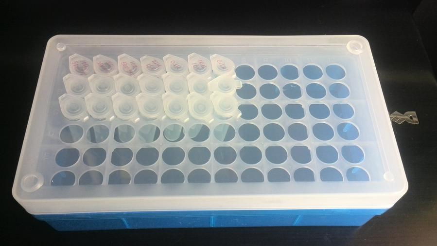

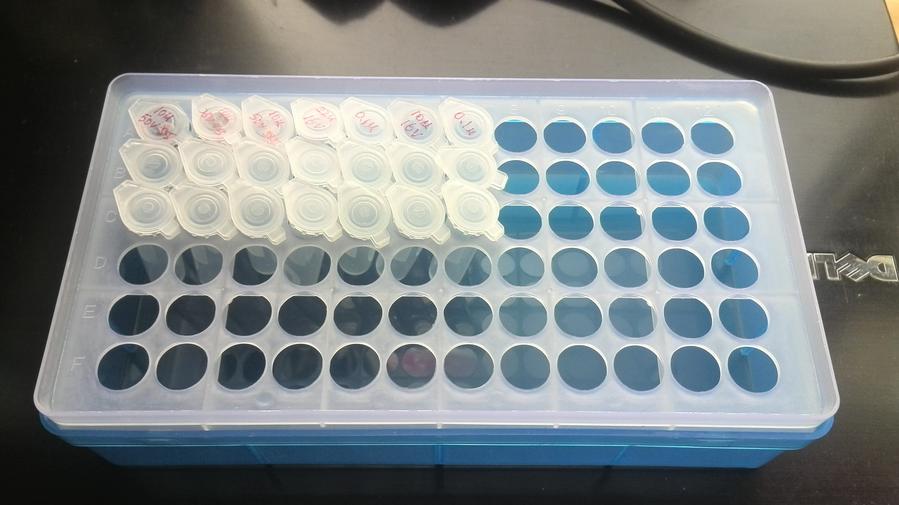

测试了下,效果很好,但是全部放满的话感觉有点挤。
离心管尺寸:外径10.5mm,长度43mm,镊子可以伸到底部顺利拾取0805。
离心架尺寸:长17.7CM*宽9.5CM*高5.3CM,带盖。
150个0805的0.1u电容只占了0.5ml,也就是说2ml至少可以装500个,如果电容厚一点那么就少一点;电阻和0.1u的电容体积差不多。
外地运费贵  发表于 2014-5-17 10:52
500个12.5,还有10块的,我买的这个是北京的,算下来比外地要便宜点;架子是3块。  发表于 2014-5-17 10:51

补充:离心管的密封性很好,元件长时间放置应该不会氧化。  发表于 2014-5-15 09:07
