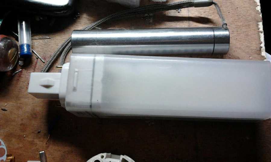

这灯想换线必须得拆开 拽不出来 只能进不能出

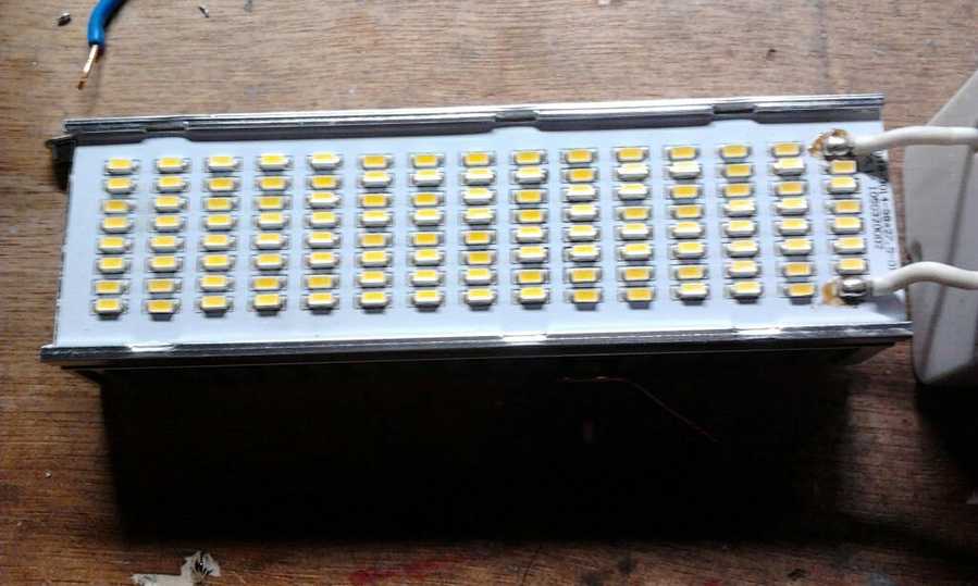

发表于 2014-5-13 20:50 来自手机 | 显示全部楼层 |阅读模式
 楼主| 发表于 2014-5-13 20:58 来自手机 | 显示全部楼层
灯头部分可以转半圈

发表于 2014-5-13 21:05 | 显示全部楼层
用表笔捅一下线头根部,一拉就出了。
发表于 2014-5-13 21:16 | 显示全部楼层
原来有一种接线用的卡子都是这样的。现在见的少了
发表于 2014-5-13 21:18 | 显示全部楼层
边转边拉也能出来

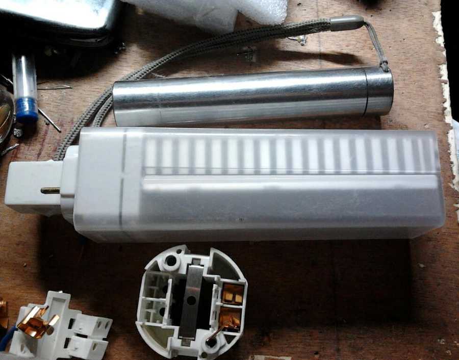

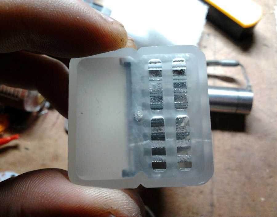

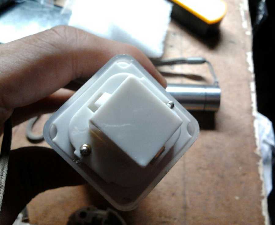

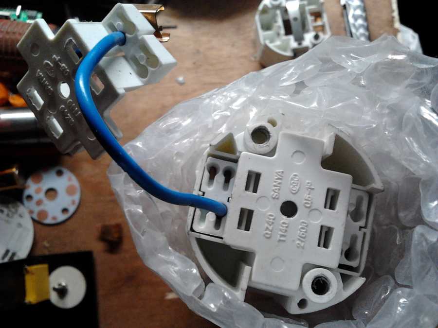

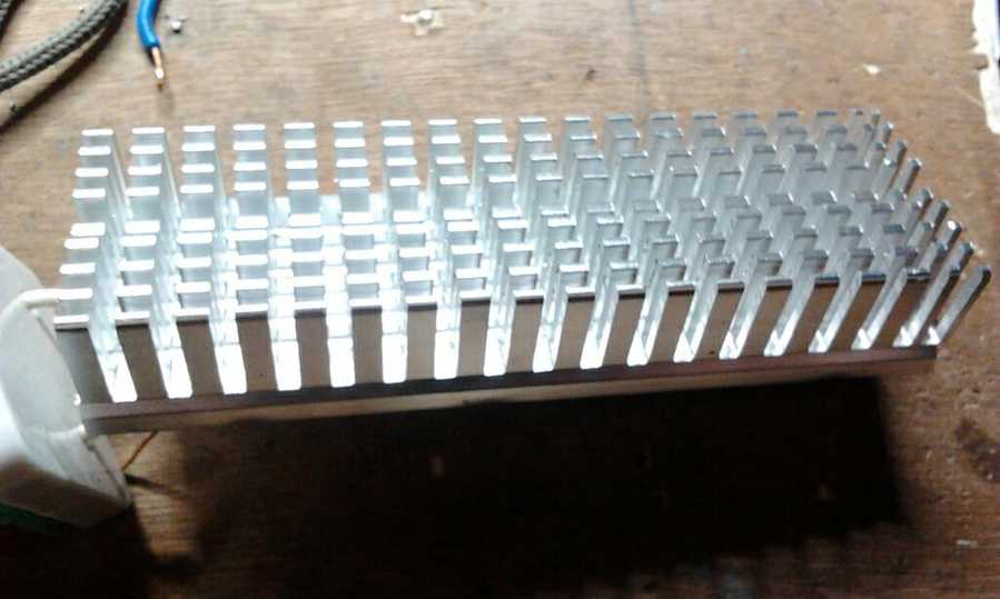

 楼主| 发表于 2014-5-13 21:22 来自手机 | 显示全部楼层
好奇,拆开看看

发表于 2014-5-13 21:26 | 显示全部楼层
然后,拆开了装不回去了
