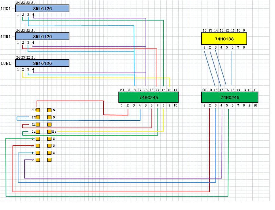

现在手上有一块F5全彩P7.62的LED16*32屏,想做个点阵钟玩玩,请问这屏的接口是如何定义的呢?使用电压电流时多少?5V的吗?请老师们指点一下!谢谢!!如下图的接口定义正确不

 楼主| 发表于 2014-5-14 11:48 | 显示全部楼层
这接口图是网上看到的,可能是错的。哪位老师见过这种屏的请指导一下

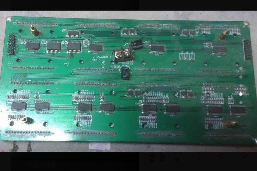

发表于 2014-5-14 12:23 | 显示全部楼层
把屏反面拍张图片看一下就清楚了,看你的接口

从驱动IC入手吧,再查245,再到插针。

这屏使用了SM16126芯片,没见过这种芯片呢。参考了网上的芯片说明,自己用万用表量了一下。大概确定了接口的定义:CLK,STB,A,B,C,D,R1,G1,B1,唯有OE不知道如何确定,请老师们帮帮忙。感谢!

芯片的21脚就是OE,检查这个脚是连到什么地方去的,会不会接地呢?

surelost 老师:这脚接地了,如何是好?我没遇见过这种芯片,请你指导!
