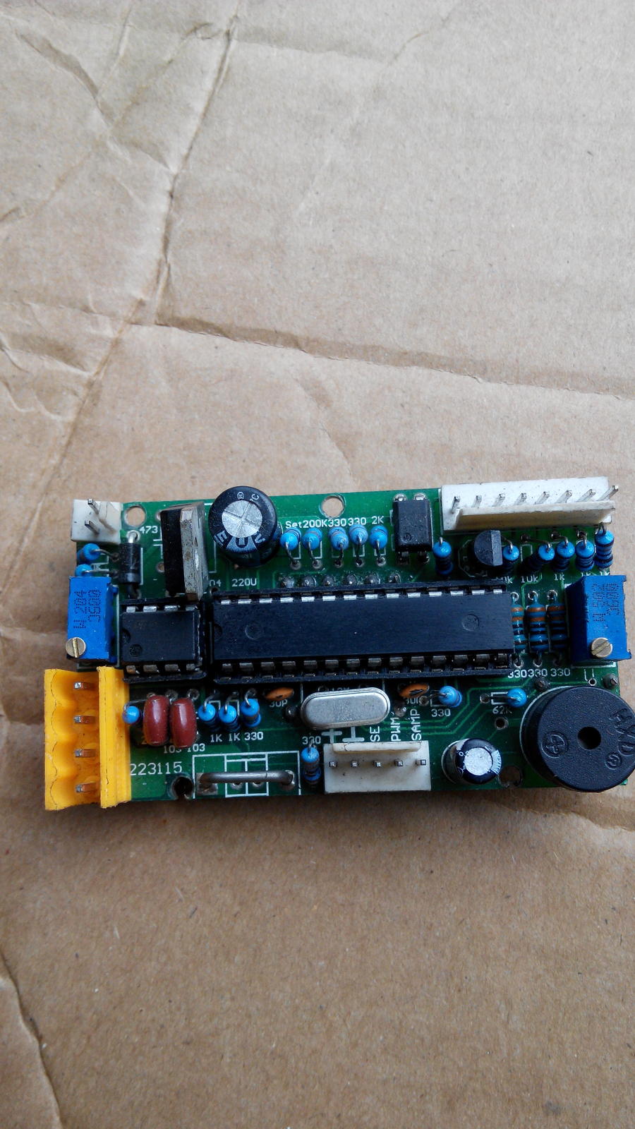

之前买了一个蓄电池放电仪12v 四路的  也是单片机控制继电器 电炉丝放电 不恒流 有两个致命bug
1。电压放到10.5 蜂鸣器叫了 放电时间照走
2. 接电瓶的是两根线的 因为放电电流较大 线阻不小 显示电压与电池电压相差1v左右
谁设计的 这也能算产品

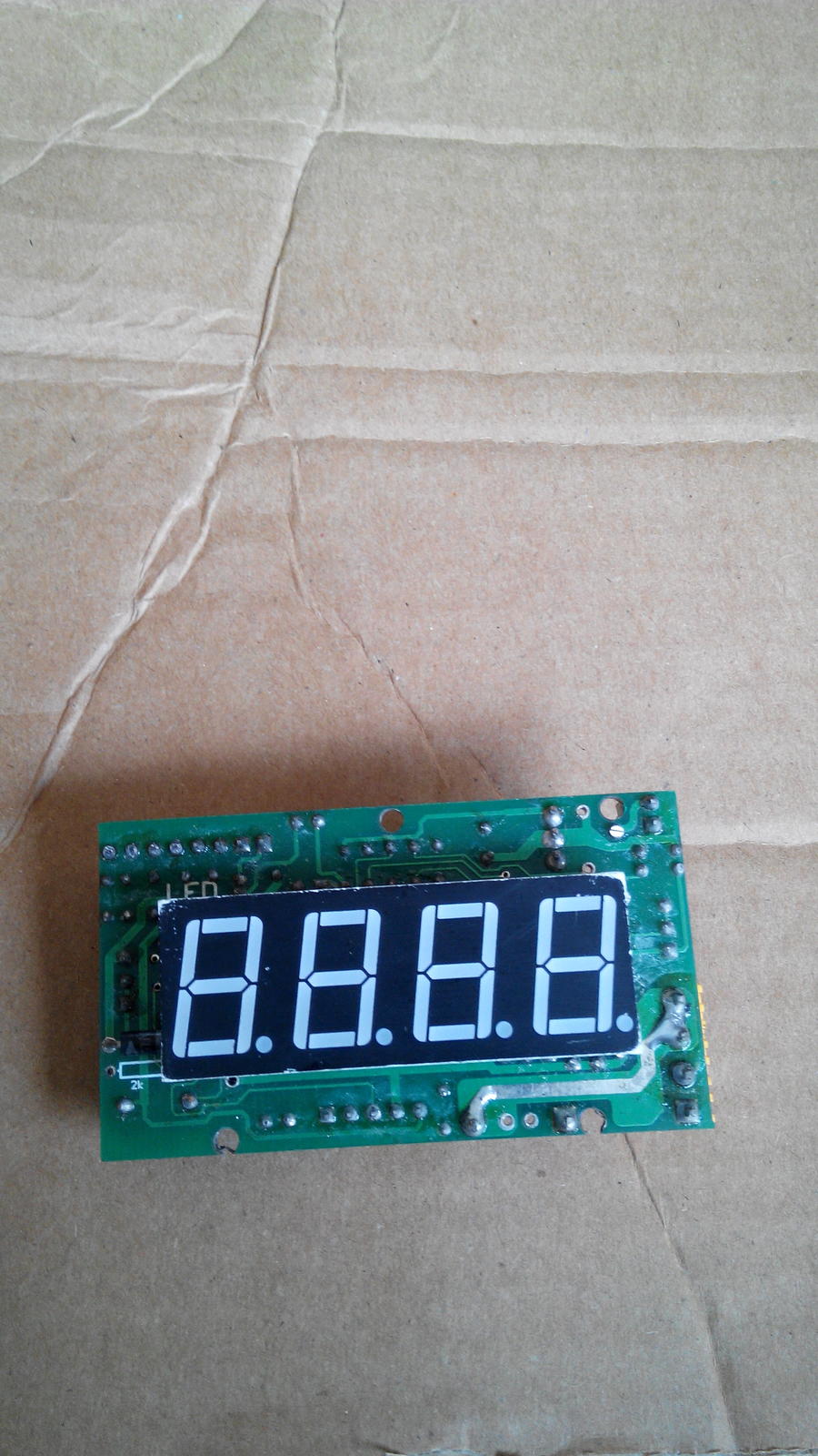

 楼主| 发表于 2014-5-21 07:29 | 显示全部楼层
5135面板安装

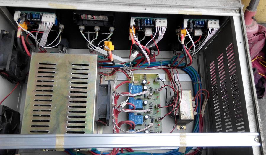

发表于 2014-5-22 20:08 | 显示全部楼层
楼主方便时,拍个内部照片看看

 楼主| 发表于 2014-5-27 22:19 | 显示全部楼层
发表于 2014-5-27 22:24 | 显示全部楼层
简单的做法
1,做个电路,电压放到10.5 “蜂鸣器叫了”的时候,短路时间电路的晶振(此处未见电路无法验证)时间停走,
2,加大线径
