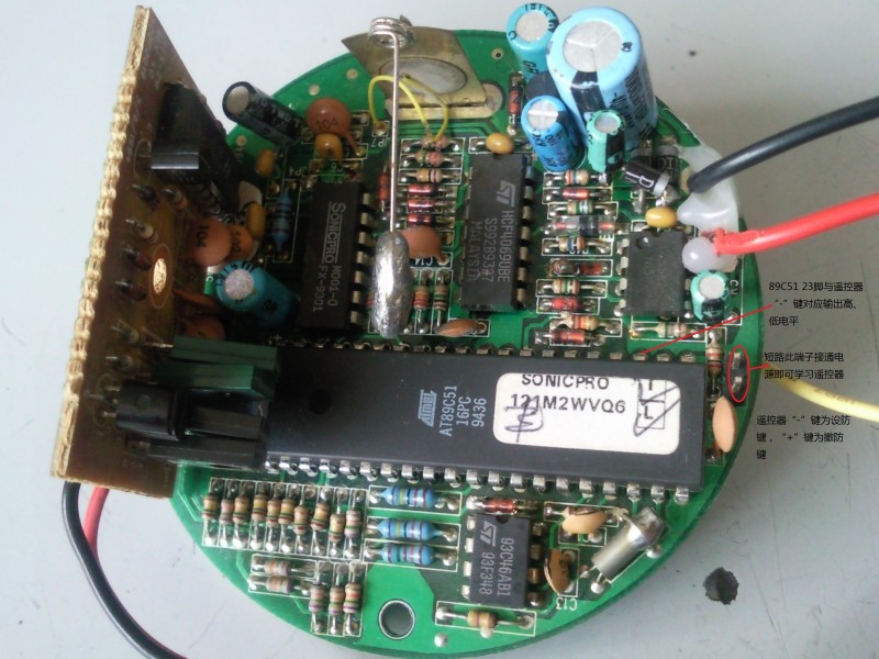

将立着的小板两条输出线接喇叭,短路板上的一对接线端子,接通电源,按遥控器的任一键,听到喇叭响一声后,遥控器学习既完成。遥控器的“-”键为设防键,“+”键为撤防键,设防后,如果板子受到震动,喇叭即会发出报警声。AT89C51的23脚对应遥控器的“-”键,按遥控器的“-”键,23脚的电平会从低电平变为高电平,再按一次“-”键,23脚又会从高电平变为低电平。

看立着的小板上面4只三极管,两只NPN 两只PNP 像是控制电机正反转的电路,没接喇叭试
 楼主| 发表于 2010-6-8 16:30 | 显示全部楼层
是接喇叭的。

遥控器上有个开关,拨动开关后"-""+"键是什么功能

楼主的图片把如何学习遥控器对码的介绍都说的很清楚了,希望大家看贴要认真
