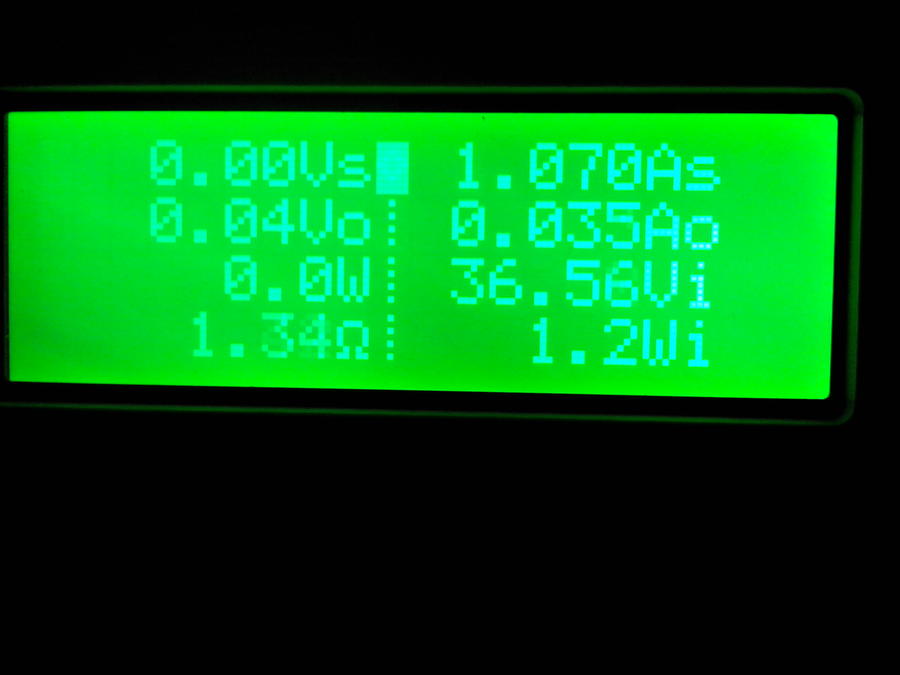

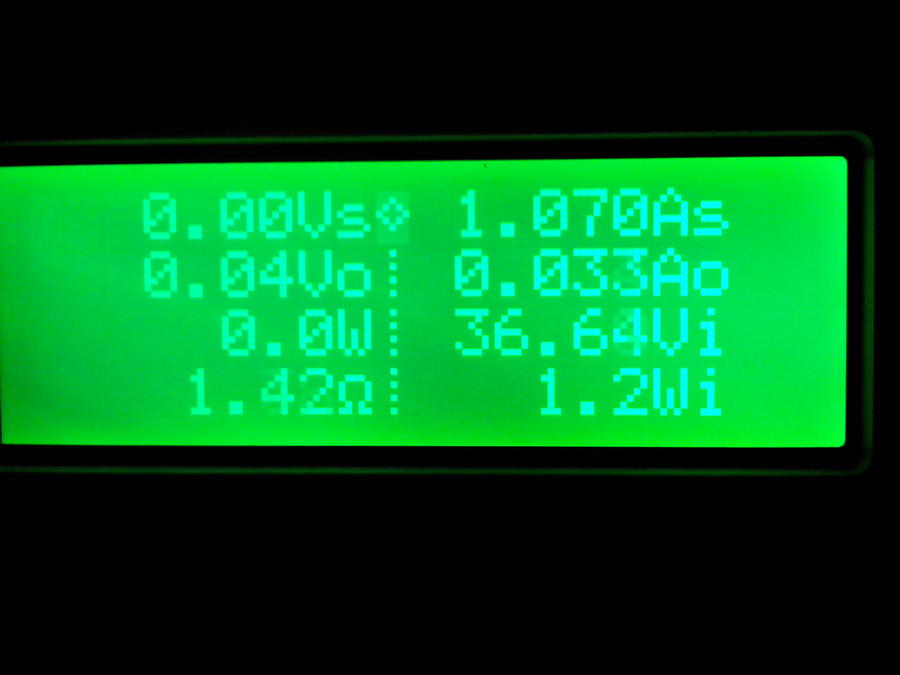

自己D了一个G版M8V7电源,现在有个问题请教大家,这个电压输出精度很高也很稳定,就是输出电流有时自己有30多mA跳动,将输出电压设置成0V,电流有时也跳动,没法测量准确(已经校准过),串接的电流表读数却是非常稳定的。请问各位是什么原因啊?

监控各个关键点,各个排查。
发表于 2014-5-16 08:24 | 显示全部楼层
电流表读数稳定因为采样速度慢,电源跳是采样快,之有电流跳?估计哪里有自激了
发表于 2014-5-16 09:48 | 显示全部楼层
应该是内部ADC的噪声。
毕竟AVR的ADC没有AGP,而电流采样的数字很小,ADC变化1显示的变化就不小了

感谢各位回复,已经换了TL084,还是一样。

我这个调试好了,就是电流测量不准,没输入电源的状态下输出电流有时也跳到到30多ma,检查电路没有错误,不知道怎么搞了....
发表于 2014-5-21 07:23 | 显示全部楼层
与布线 和电容有关
