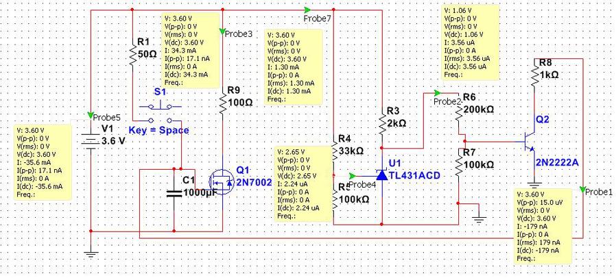

适合万用表用 延时/低压关断电路
发表于 2014-5-16 15:05 | 显示全部楼层 |阅读模式
后面低关断电路的思考来自3AG1大大的,单键开关电路:
3.6V时不关断,关断控制部分耗电1.3mA:
当锂电池到了3.2V时 关断,同时关断控制电流也减小到38.7uA

发表于 2014-5-16 15:09 | 显示全部楼层
1.3ma还是有点大啊
 楼主| 发表于 2014-5-16 15:17 | 显示全部楼层
ewhz 发表于 2014-5-16 15:09
1.3ma还是有点大啊
开机状态1.3mA感觉可以接受了.431必须1mA以上才可稳定工作.....
发表于 2014-5-16 16:26 | 显示全部楼层
找一个HT-733A(3.3V低压检测)锂电低压检测,和普通三极管的封装,线路简单超低功率而且稳定准确,很方便,我有用我的一款产品上!
发表于 2014-5-16 23:12 | 显示全部楼层
HT系列的IC不错,方便好用!~
