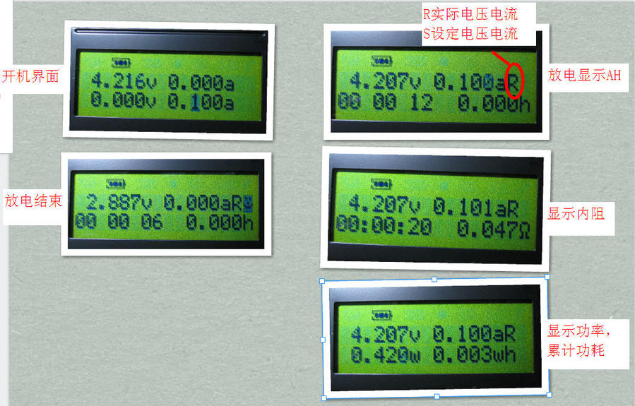

供电电流:约70ma,拔掉背光跳线<1ma
放电电流:0.1a-3.5a,步进0.1a。
电池放电截止电压:0-12v, 1mv步进。
电池初始电压:0-15v

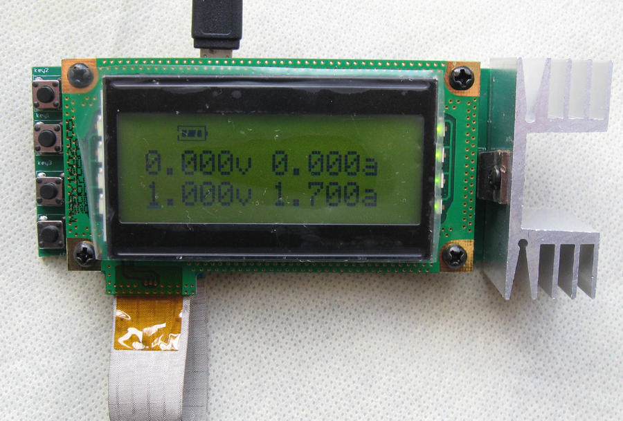

内容额 。。。mcu打码还说的过去。这取样也打码是个什么节奏。。。
 楼主| 发表于 2014-5-17 08:27 | 显示全部楼层
取样是50毫欧,不是有意打码

7脚接的GND,晶振在45脚左右,还暴露出来了SWIM脚,,,
可以判定就是STM8S003
VCAP的电容离引脚有些远啊.
VDD和VCAP的电容要尽可能靠近引脚的...
用的是国产的LM358.
发表于 2014-5-17 09:22 | 显示全部楼层
您确定没有写错?? <1ma?神器啊...
我记得我的STM8最小板上电就有5个ma左右,当然,程序里没有关掉一些外设,没有降频..
