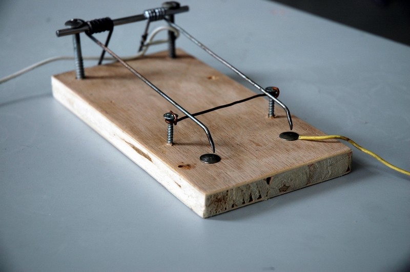

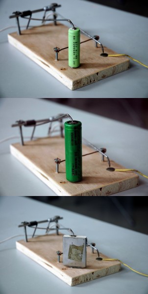

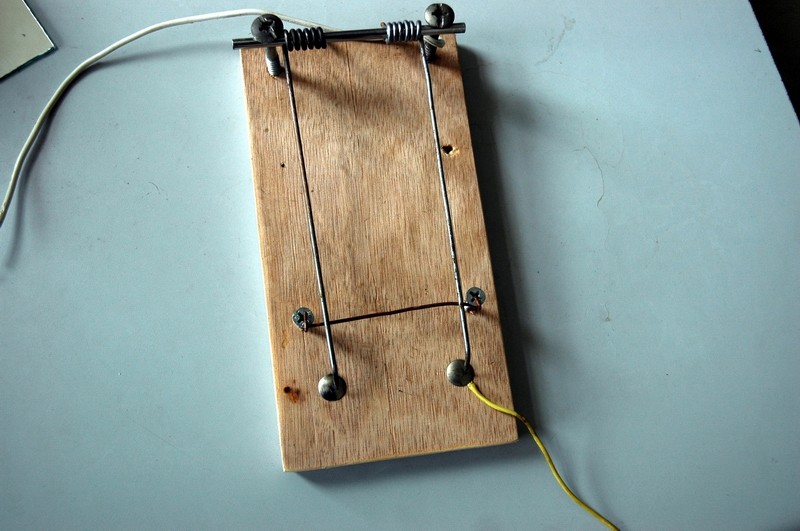

自制的电池万能夹具不好看但实用且材料好找

兄弟用的是铜丝还是铁丝?或不锈钢?
发表于 2010-6-9 15:15 | 显示全部楼层
弹簧用万能充上边的可以吧?
 楼主| 发表于 2010-6-9 15:29 | 显示全部楼层
回复 7# qyu
    用的就是自行车的车条,其实从卖羊肉串的那里拿得 如果觉得钢导电率不好可以做个触点。我觉得电压低电流也不大应该够用了。
 楼主| 发表于 2010-6-9 15:32 | 显示全部楼层
弹簧用万能充上边的可以吧?
社建电子 发表于 2010-6-9 15:15 https://www.yleee.com.cn/images/common/back.gif
    不用这么麻烦找个自行车条在那个骨架上绕几圈就可以了。
