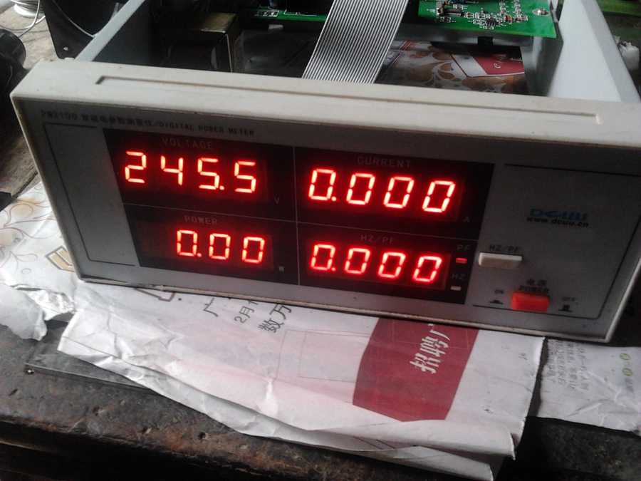

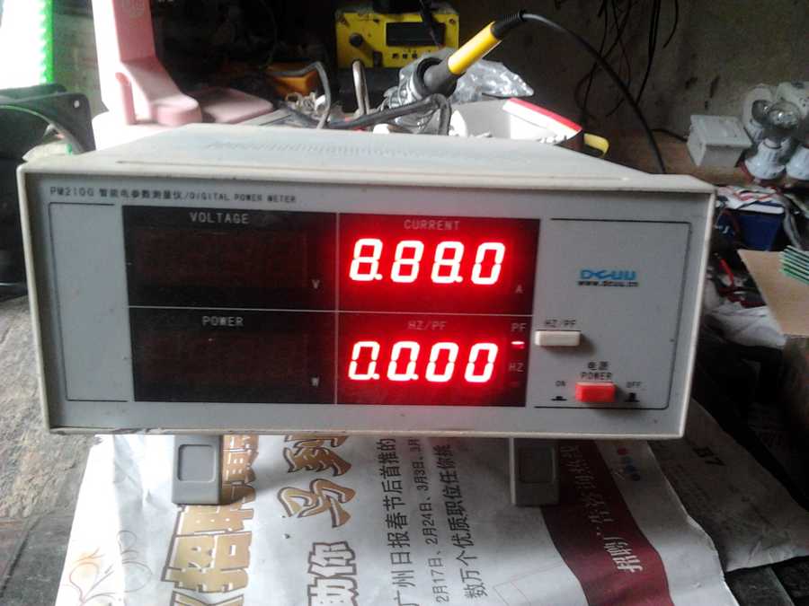

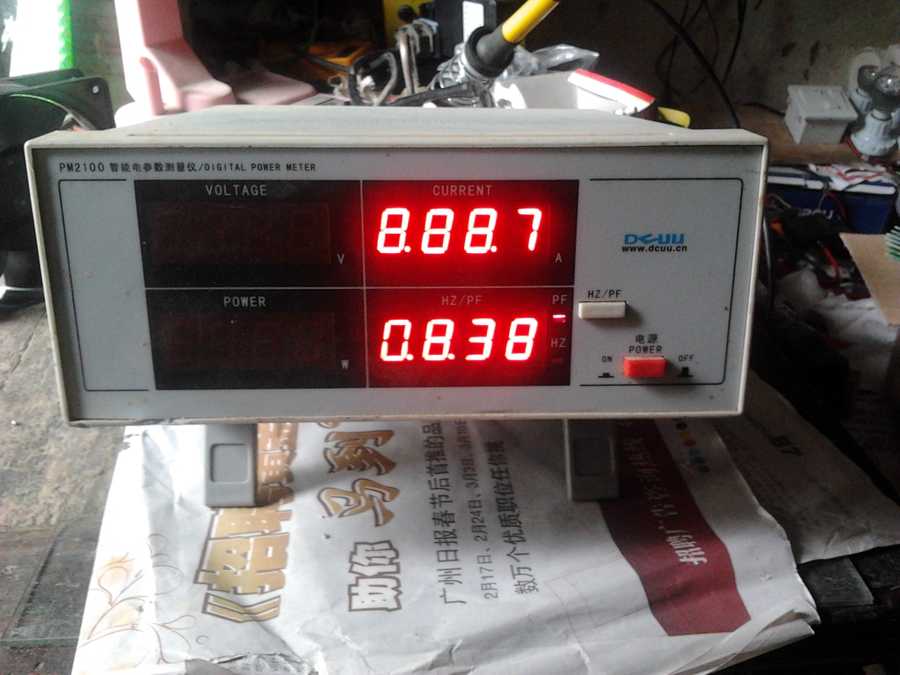

 楼主| 发表于 2014-5-19 13:28 来自手机 | 显示全部楼层
昨天开机中,突然这样了,接负载和不接负载的变化

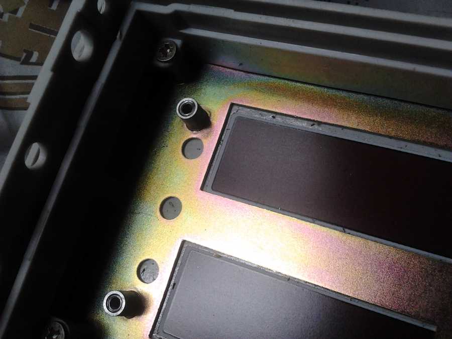

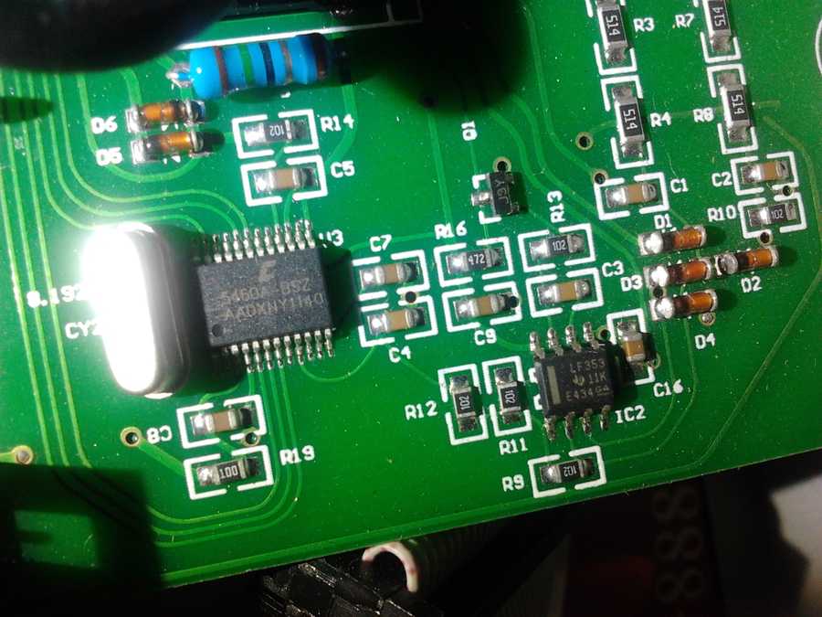

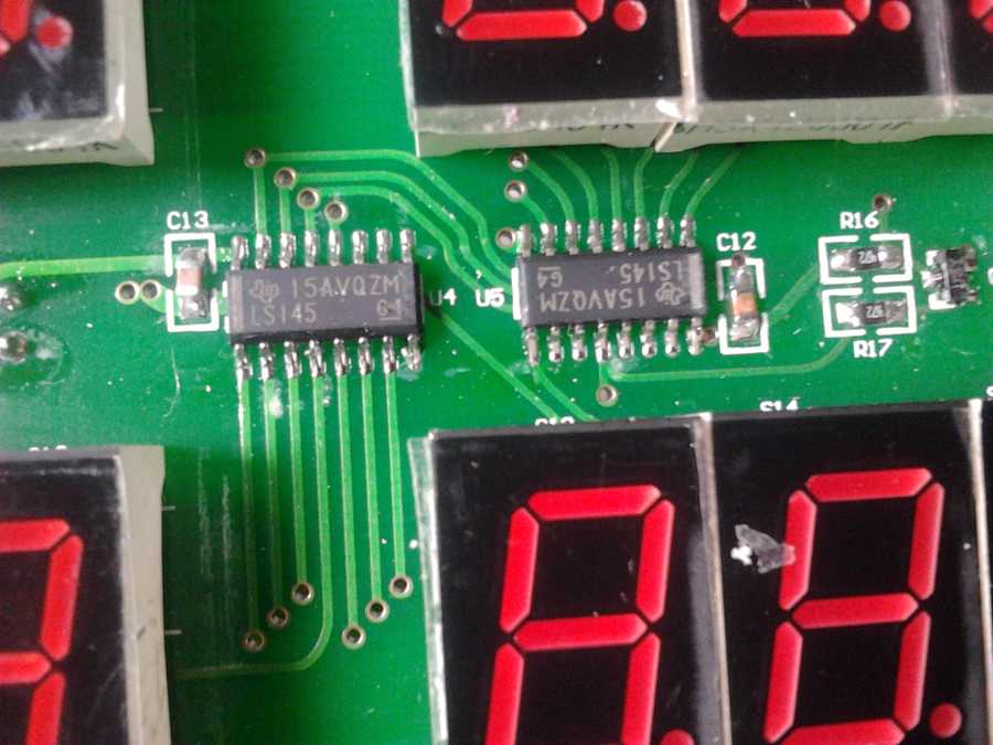

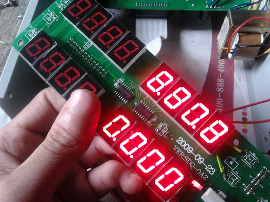

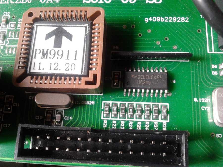

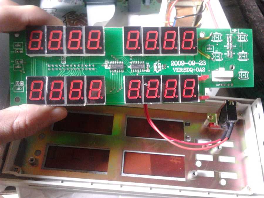

 楼主| 发表于 2014-5-19 13:31 来自手机 | 显示全部楼层
打开看看也没有发现哪里有烧的。

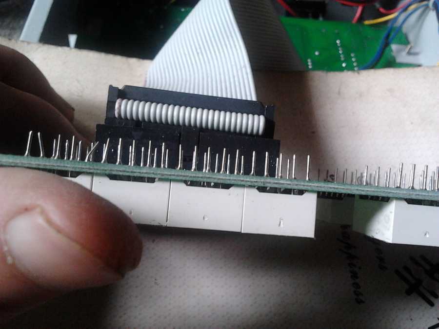

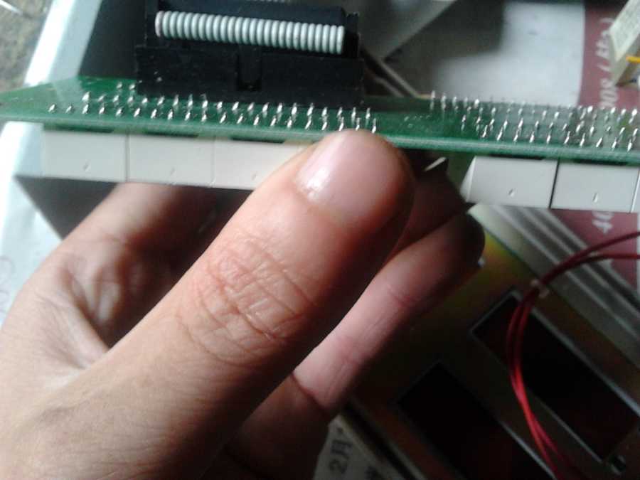

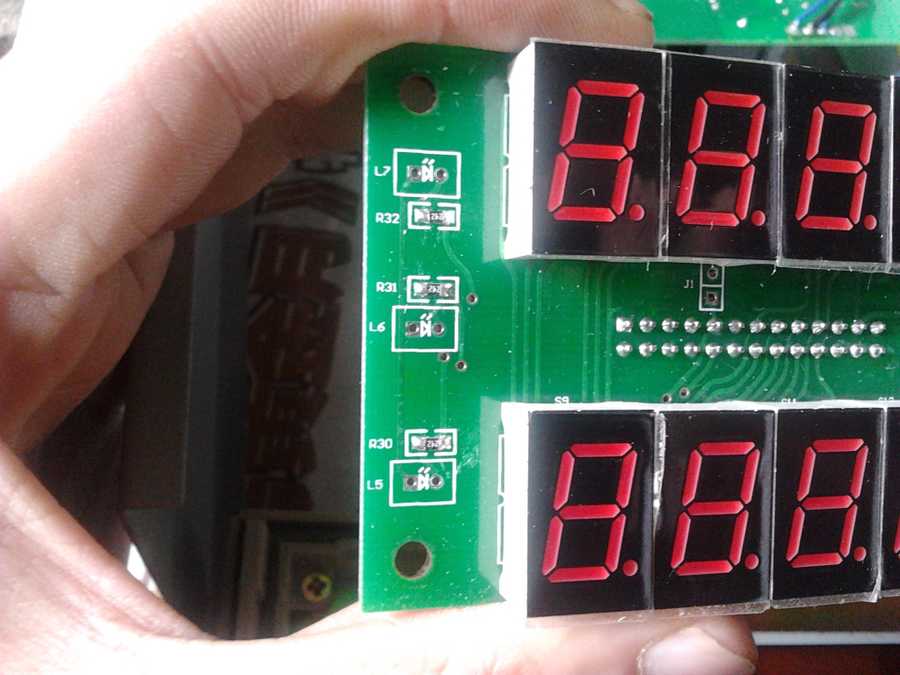

 楼主| 发表于 2014-5-19 13:33 来自手机 | 显示全部楼层
数码管脚长,我给他剪剪
 楼主| 发表于 2014-5-19 13:36 来自手机 | 显示全部楼层
剪脚没用,继续检查。

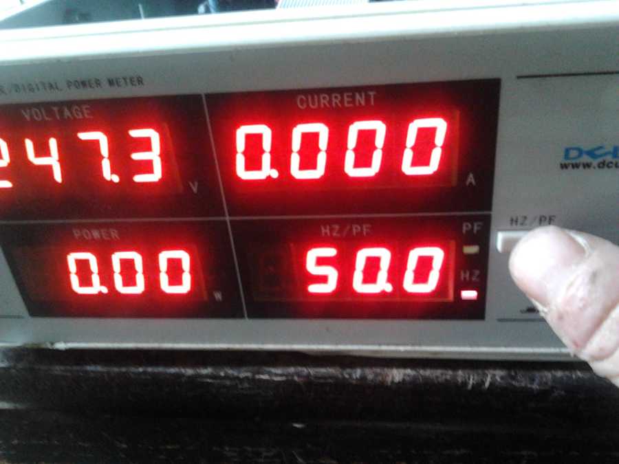

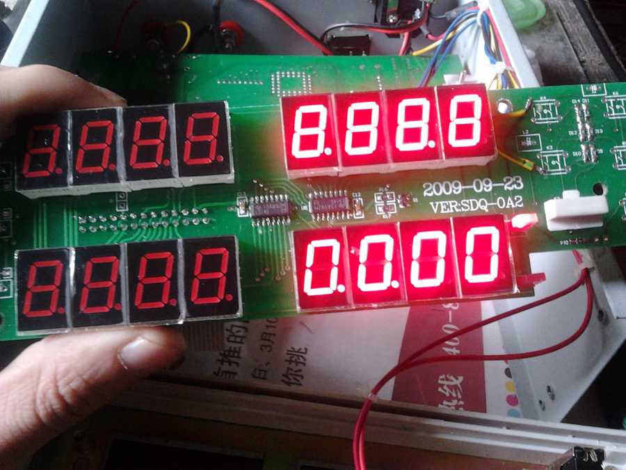

 楼主| 发表于 2014-5-19 13:40 来自手机 | 显示全部楼层
实在没有发现什么明显烧坏的痕迹,把线都插好,通电,竟然好了。
右下角的频率和品质因数转换按钮也可控了,故障时没反映。

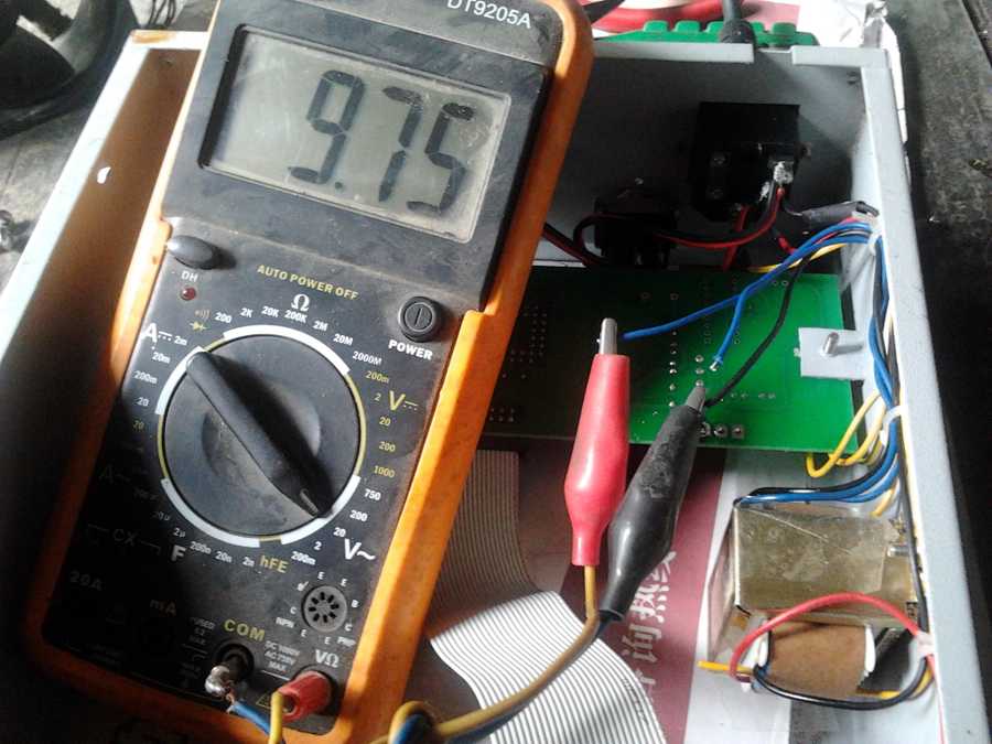

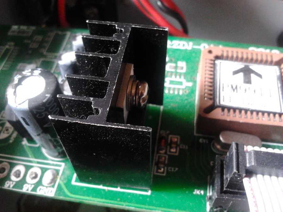

 楼主| 发表于 2014-5-19 13:44 来自手机 | 显示全部楼层
通电一会儿(不到一分钟)这个7805散热片奇热无比啊,烫手。
测量发现整流桥正负极间46伏,+对地+20,-对地-26。交流端9伏正常,不可思议啊。

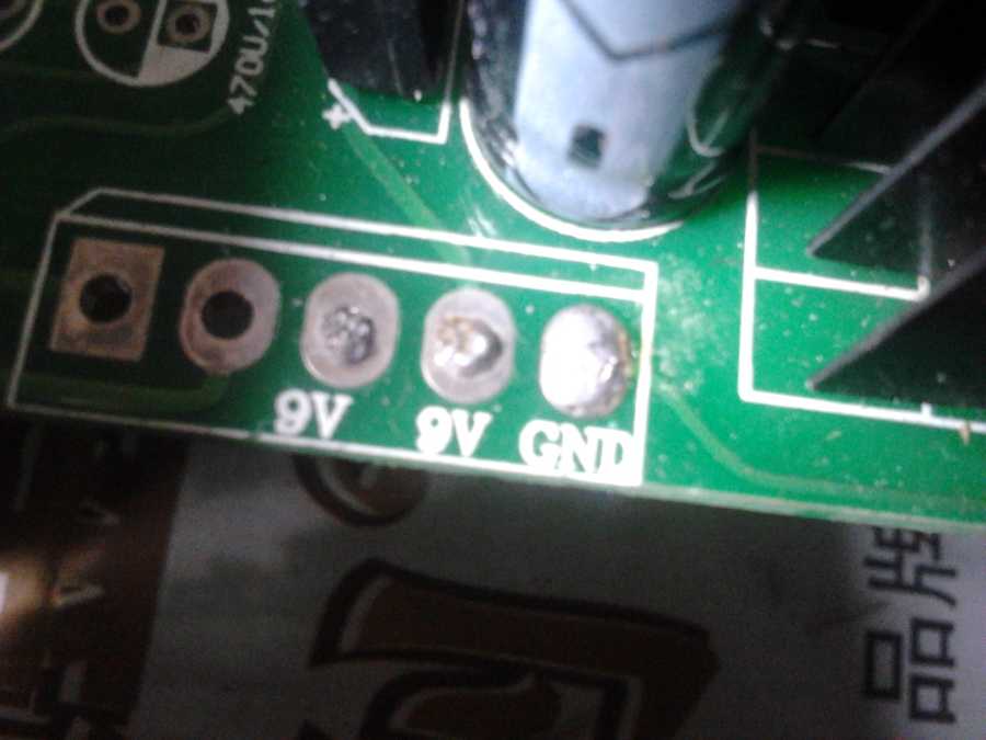

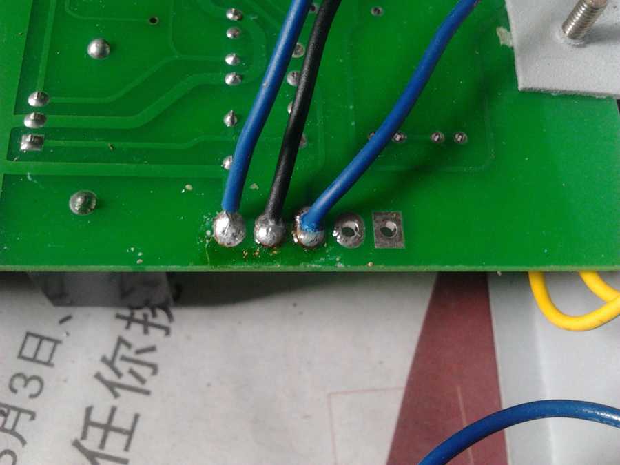

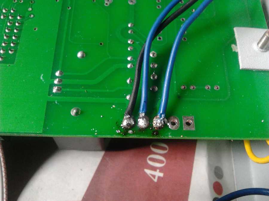

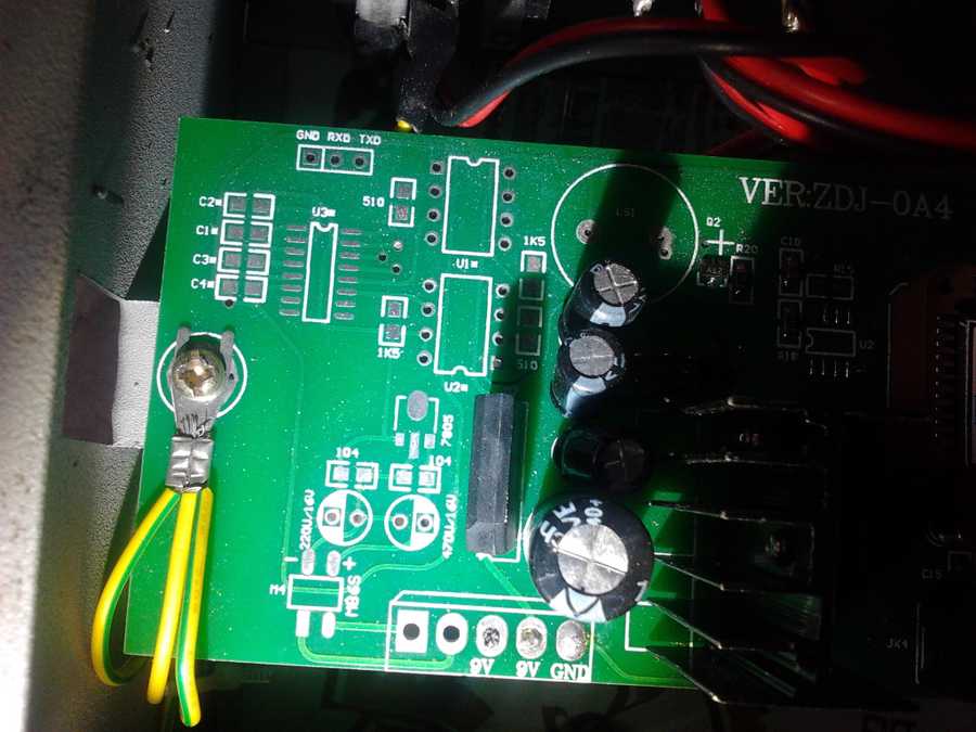

 楼主| 发表于 2014-5-19 13:50 来自手机 | 显示全部楼层
发现问题在这里
 楼主| 发表于 2014-5-19 13:54 来自手机 | 显示全部楼层
焊下来测试空载电压也正常,这样焊接后,整流桥正负极21V +对地+10V,-对地-11V,通电半小时,散热片温温的。

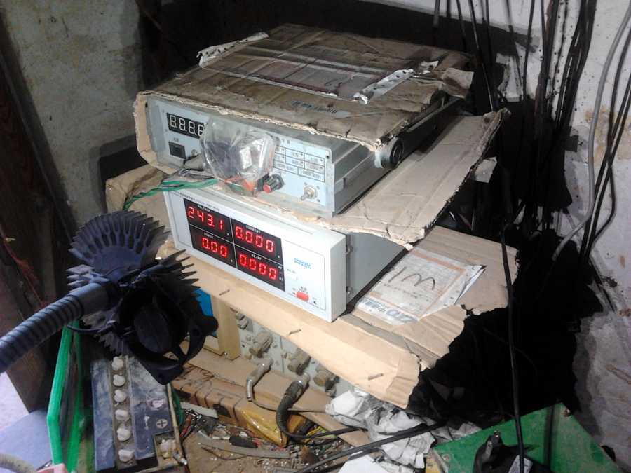

 楼主| 发表于 2014-5-19 14:03 来自手机 | 显示全部楼层
总结:以前是冬天使用还没有出问题,现在使用,由于放的地方散热不畅,7805过热输出不正常了。
另外就是变压器那样焊接,等于是倍压整流了,这是组装工的失误,也许是设计pcb的没有考虑人的习惯,双电源变压器一般都是中间接地的。
买的朋友赶紧打开看看吧,如果是正常的最好了,不正常赶紧改过来,别等坏了着急啊。
