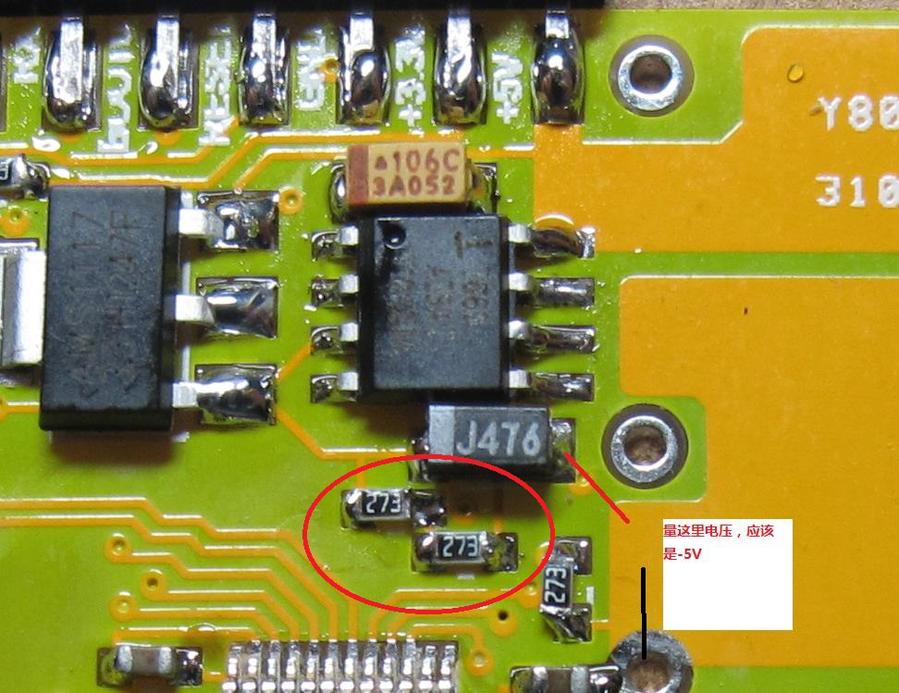

发表于 2014-5-20 12:47 | 显示全部楼层 |阅读模式
前面DP50-USB在裸机的时候都没有问题,调压什么的都好的,装壳后出现问题了,先是液晶屏背光灯焊点扯坏(现在背光灯很暗,但是可以看到),然后3r33背后没贴绝缘胶带和液晶屏背后金属板短路了一下,现在的问题是上电后电压电流都显示0,设置电压显示1V,设置电流0.5A,调电压无法上调只能下调,进入电压校正各个电压点都能出来也能调上去但是校正完之后,设置电压还是显示1V,无法上调,问一下高手可能是什么问题?难道3R33烧了?如何检测?

检测输入电压回路,设置电压不能上调,是因为设置电压不允许超过输入电压-3V ,因此你的输入应该是检测不到,才会出现不能调的超过1V的情况;
有2个分压电阻,印象在5V3R33下,靠MCU的那个角那,这是负责分压测试输入电压的

是下图红圈里的两个电阻吗?
量了下,红笔接输入+ (12V),从黑笔从两个电阻最左面(12V),中间(9.6V),右面(7V)
发表于 2014-5-20 14:42 | 显示全部楼层
一般都是黑笔对地,红笔量电压,这量的还得换算
不过位置是错的,是3R33 5V那个下面,图上的2个27K 测试5V电压的;

哦,那就是下图红圈的两个吧!
黑笔对地,红笔从上向下量1V,0.14V,0V
发表于 2014-5-20 16:11 | 显示全部楼层
才看清楚,是DP50,我一直想的是DP50W,DP 50是MCU下方那个OP07右下角那个27K和2.7K的电阻
