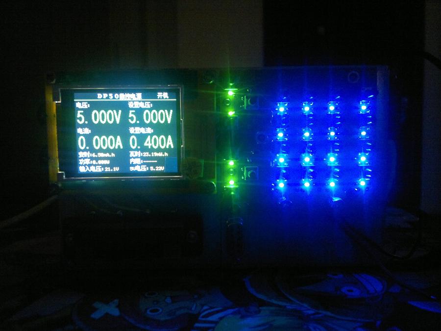

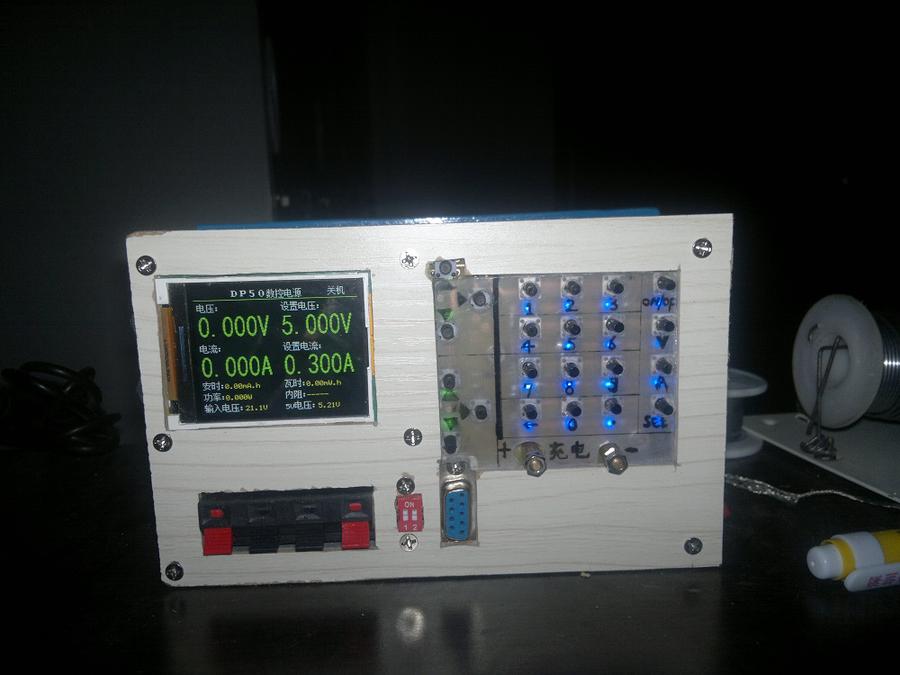

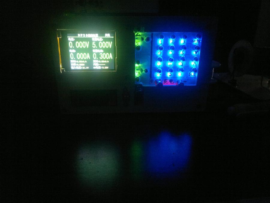

最近跟风入手了DP50W-3USB裸板一个,回来后感觉那个拨轮开关使用太不方便,还要一下下的拨来拨去,看到有串口通讯,就萌生了自己做一个数字键盘的冲动。

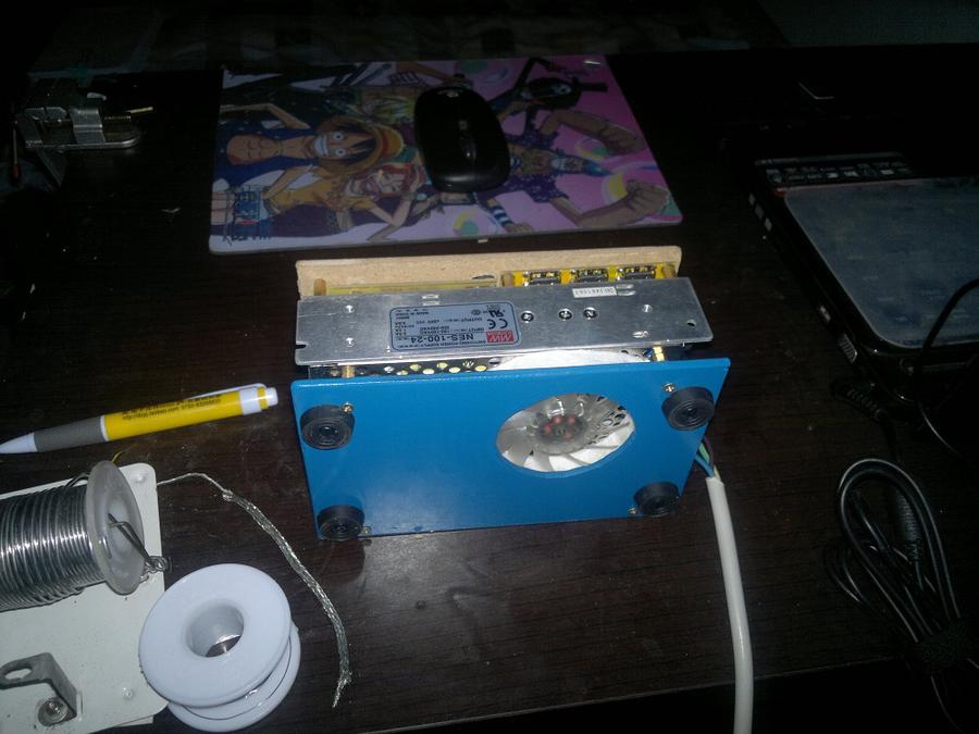

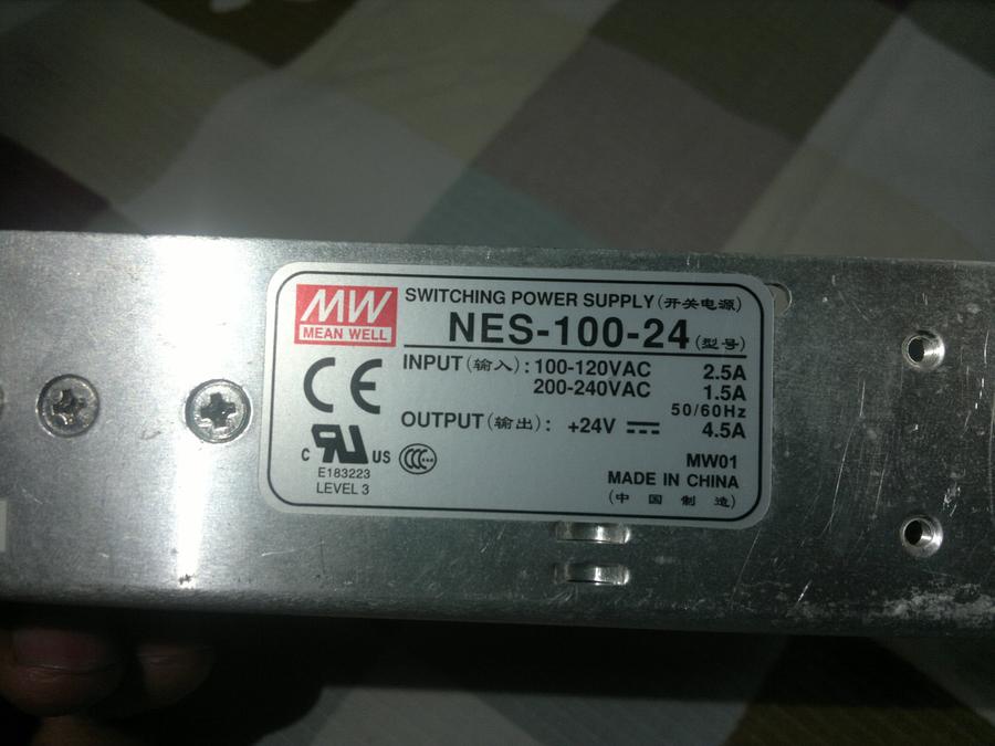

随手找过来一个工业用的“眀纬”电源,24v--4.5A,应付这里足够。

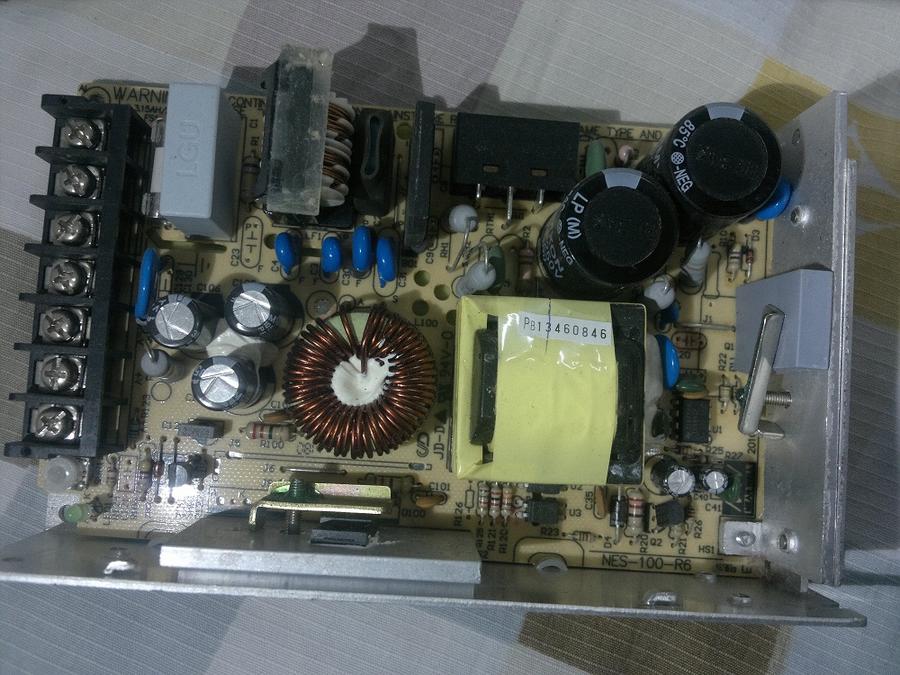

电源内部照了几张照片,明显带有 china 风格,不过貌似这个电源很耐操。
晚上照的,比较嘿嘿

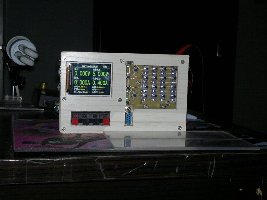

随便摆弄了一下元件位置位置,制板、腐蚀、焊接、
不过手艺和工具都太落后了,渣渣手艺太粗糙了,让大家见笑了。
渣渣手艺,莫见笑
渣渣手艺,莫见笑

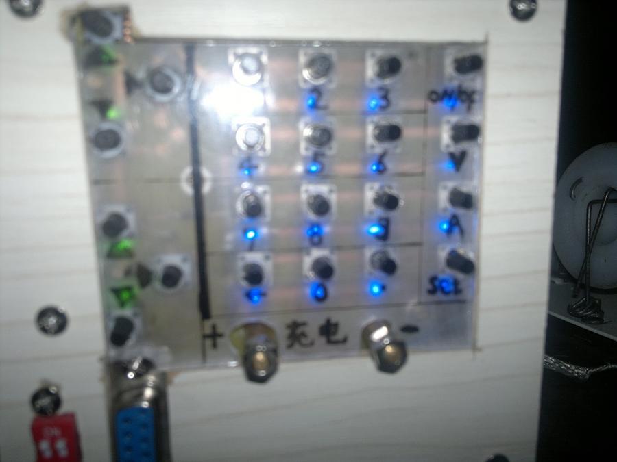

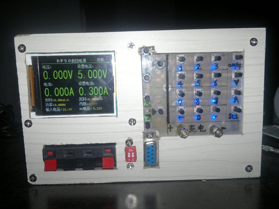

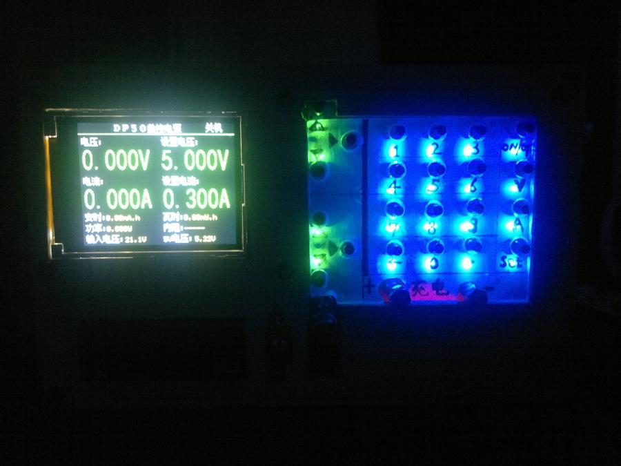

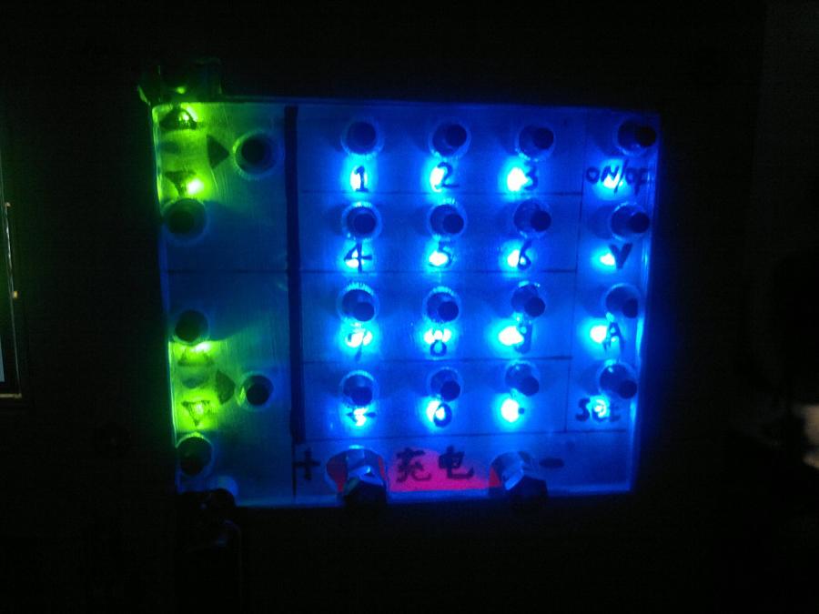

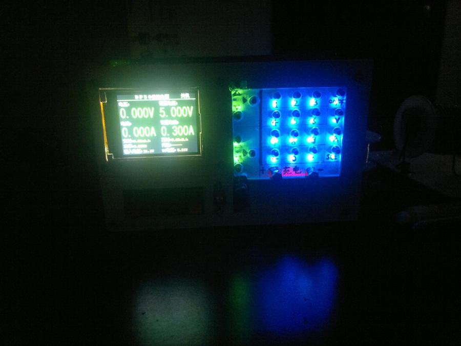

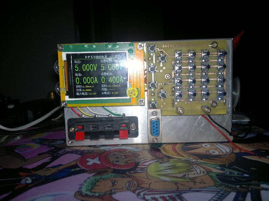

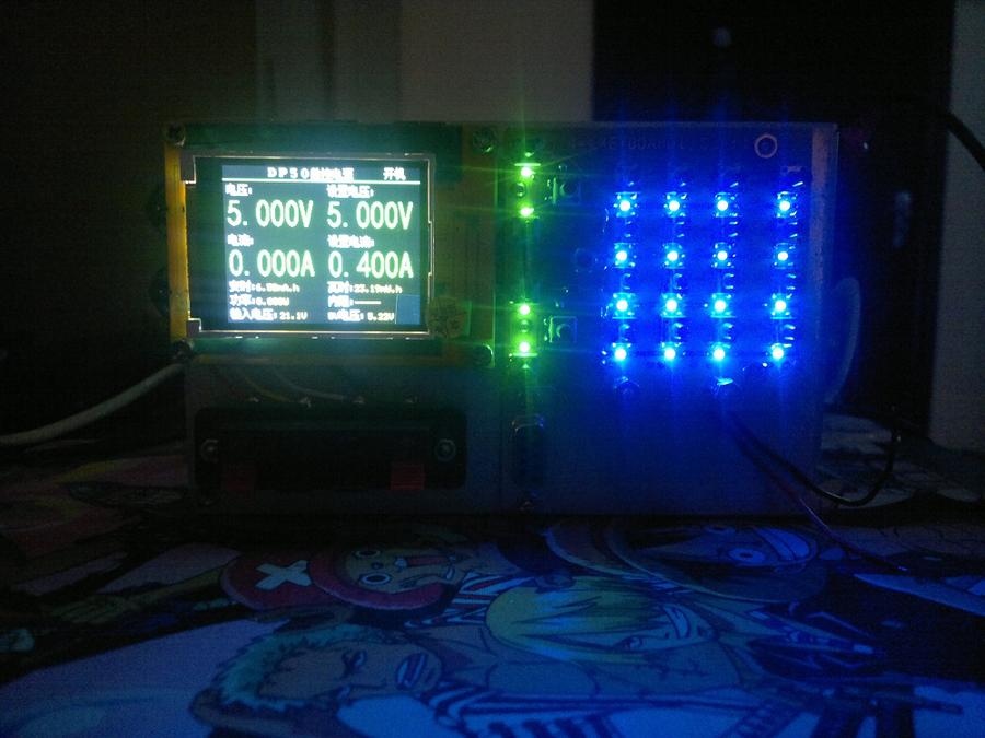

主要亮点是那个4*4的矩阵键盘 ,在夜晚关上灯效果非常漂亮。
如果能更换成更小的按钮开关和制作个更精密的面罩,估计会更好看。

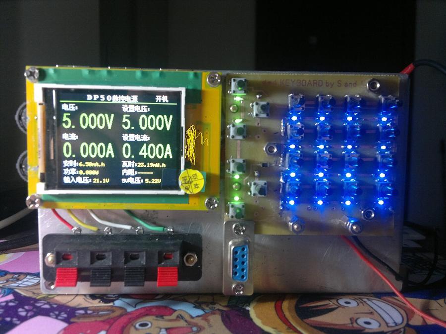

1  2  3  on/of
4  5  6   set
7  8  9    A
C  0  .     V

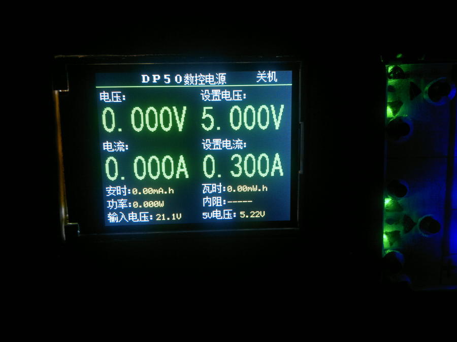

使用这个键盘可以直接输入想要的电压。电流。功能切换、开关机、控制风扇。
在编程序的时候考虑到有时候会误动作,加入了数据校验和智能识别
例如:1.每按一下按钮,系统会有相应的声音提示,与座机电话的拨号按键一样。
        2.遇到输入123.5v等错误时、系统会忽略输入值,并短促声音提示。
        3.输入5v,只需按数字键5和v,电流和功能切换一样,其他输入不在赘述。
   手里有一个小风扇,5v的,正好给电源降温用。在程序里写入了控制信息。之前咨询过AY ,他说以后程序会加上温度串口输出,这样就能根据温度来控制风扇转速了。
现在风扇转速是和输出功率成比例关系调节的。
  将拨盘引出连线,在右侧相应位置设计了与拨盘开关功能相同的按键开关,方便操作。
将dp50的串口和键盘的串口集中到一个母头上,方便以后更新和改写程序。
usb口未做变动。

请教一下:数字键盘是怎样接入系统的?
 楼主| 发表于 2014-5-20 14:17 | 显示全部楼层
hzjackboy 发表于 2014-5-20 14:02
改的不错,换成编码器更方便
嗯,想过增加编码器,只是手上只有卧式的,等见到立式的再改
 楼主| 发表于 2014-5-20 14:18 | 显示全部楼层
逸飞 发表于 2014-5-20 14:07
请教一下:数字键盘是怎样接入系统的?
键盘--单片机--串口---dp50
