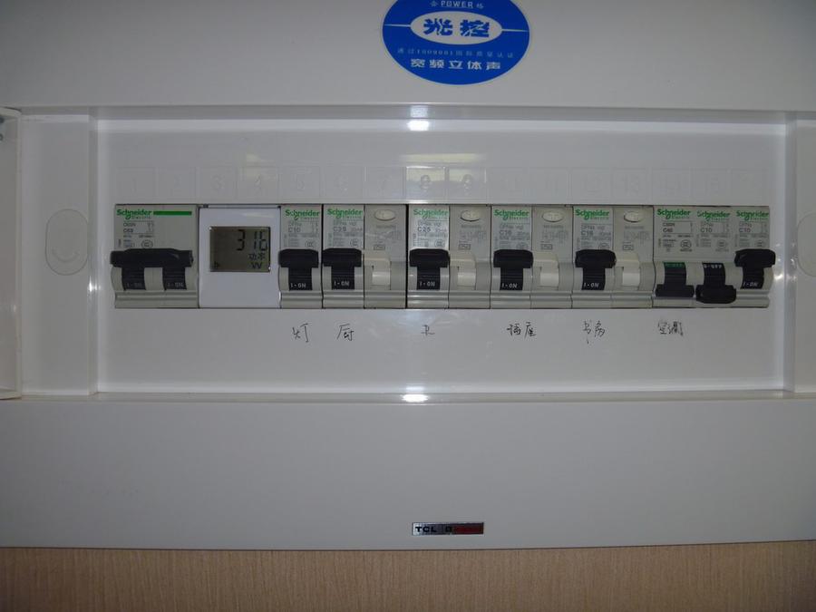

断路器的規格一一请教!谢先。

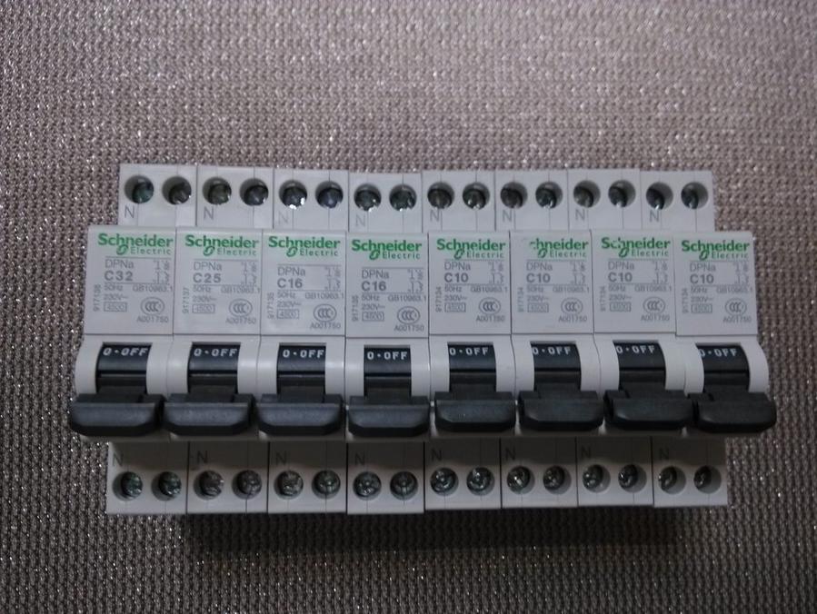

一个2P 15A,2个1P 10A,容量有点小了,1P 10A控制照明回路或许可以利用,牌子还行,梅兰的,那个2P 15A的做总开关太小,正泰的牌子也不行;电源总配电箱也不是用一天两天,要的就是安全可靠,所以最好别在这上面节约,用了杂牌开关虽然是省了点钱,可以后万一开关出现问题再去更换就麻烦了,两者的可靠性相比一个天上一个地下,尤其带漏电的不知道啥时就挂了,而用户却不知道,还用的心安理得,却不知道有了安全隐患。另外一个要注意的问题是尽量少用单极开关,只能控制火线,而零线却直通了,万一碰到零线带电也不是好玩的,象施耐德现在出的DPNa系列就是1P+N双极,家装应优先考虑

同意7楼与11楼说的,开关还是选择好一点的牌子,而且最好把照明用双极开关(拉闸之后可以同时断开零线与火线的那种),就像11楼说的那样。
发表于 2014-5-22 07:30 | 显示全部楼层
我们这边现在都是按11楼图中的那样改装,总断路器(双极),照明一路(最好用双极的),普通插座一路(漏电),厕所插座一路(漏电),厨房插座一路(漏电),空调一路或两路(最好用双极的)。
DPNa vigi+系列1P+N带漏电最大至25A,都是标准1P,用于旧电源箱改造完全不多占空间  发表于 2014-5-22 09:55
施耐德DPNa系列1P+N最大至40A,可以满足家用单相双极断电的要求  发表于 2014-5-22 09:51
发表于 2014-5-22 09:09 | 显示全部楼层
lddsn 发表于 2014-5-21 16:14
安全第一,想升级就用施耐德等高质量的断路器,当然价格也高,但可靠性比国产杂牌要高得多,还有楼上介绍的 ...
