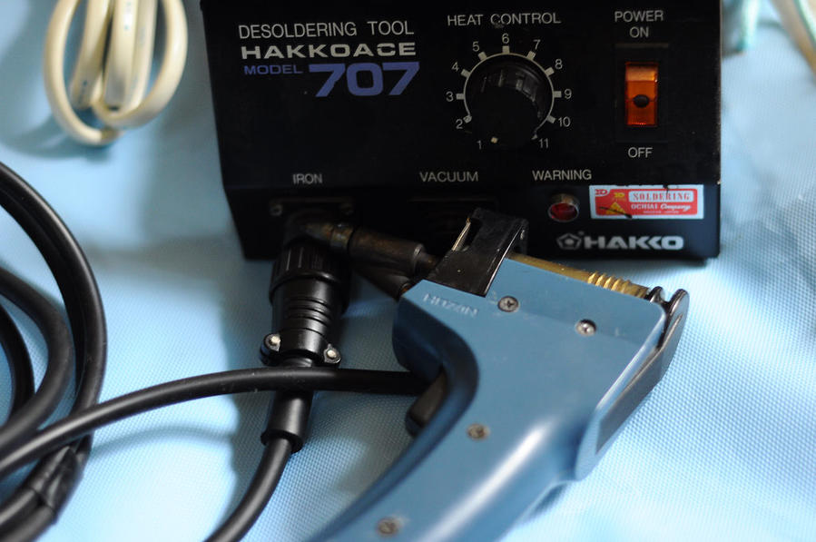

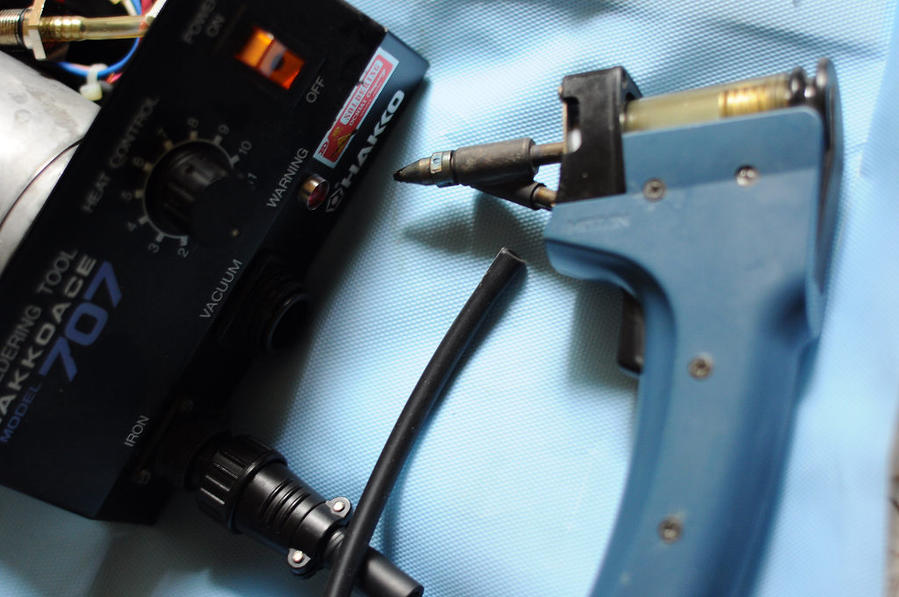

本人是工具爱好。对电路是一窍不通。但换个吧零件。测量下通断还是可以的。哈哈!闲话少说。。正题:前几天见网友在出宝山850的吸锡器。枪用的是白光707的枪。能正常使用。吁。一想。这样都能通用啊。我不是才淘了台707的吸台与宝山的枪吗。。与他那个是相反的。他是宝山吸台白光的枪。我是白光吸台。宝山的枪。型号都一样。都是110V的。我那宝山的手柄发热芯阻值是15欧左右。。那知我这一接上后。能发热。泵工作也正常。但不能温控。头一会就烧红了。问了下那位朋友。他说调整下温度补偿电阻试试。结果还是不行。所以请教下各位大哥。有什么办法没有。要改动电路的话。从那里入手啊。谢谢了!!下面是图。我量了下。可控硅,是好的,324C与710C不会量好坏。这两个IC我想应当是好的。说明下。接头是4芯接头。发热芯是两线的。一根是泵的通断。一根地。线没接错。照片有点糊。 照片 034.jpg 照片 037.jpg 0004.JPG 0001.JPG 0002.JPG 0003.JPG

白光的比较喜欢使用热电阻,国产的比较喜欢用热电偶,使用热电阻的主机用热电偶的话不太容易调整,使用热电偶的主机小改可以使用热电阻,不过温度不准了。
发表于 2014-5-21 16:35 | 显示全部楼层
呵呵说错了,原来都是鬼子的看看传感器是不是反了
 楼主| 发表于 2014-5-21 17:11 | 显示全部楼层
谢谢。它这发热芯是2线的。。我换过试了。还是不行。。一会头就红了。
发表于 2014-5-21 17:23 | 显示全部楼层
是不是发热芯不配对啊?
发表于 2014-5-21 18:31 | 显示全部楼层
楼上的别折腾了,你还不如自己买个手动的电吸锡烙铁改好了,那个就30元
发表于 2014-5-21 20:53 | 显示全部楼层
宝山手柄不带温度传感器,白光的有,所以不能用,如果是宝山台白光手柄就可以用,反过来用不了,控制电路不一样,
