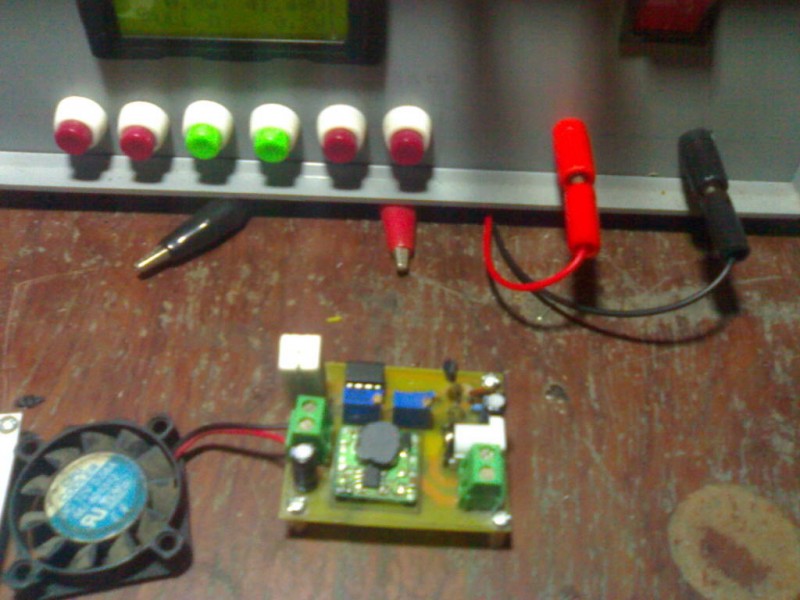

最近入了些 Kis3r33S,想做些电源玩一下,看了 gmliwei版主 的恒流电源,就转印试制一下如下图,我现在的输出没有输出,不知取样电阻有没有接错,我将 Kis 上的 Mp2307 拆下来放到转印板上,不知 MP2307 芯片下面用来散热面是否需要接地的的???

发表于 2010-6-10 14:07 | 显示全部楼层
兄弟好像和我当时看这图纸时理解的一样了
后来想了想gmliwei版主画的图上的Mp2307指的应该是KIS-3R33的模块,而不是拆下Mp2307单用
所以,你的电路是不能工作地

发表于 2010-6-10 15:23 | 显示全部楼层
电感都没有咋工作啊
发表于 2010-6-10 15:42 | 显示全部楼层
看来你还没有把模块的原理研究透哦。
发表于 2010-6-10 17:44 | 显示全部楼层
楼主R7应该是没接对,请详细查看李老师的原图
 楼主| 发表于 2010-6-15 20:53 | 显示全部楼层
今天再热转印了一下,现在电压已经可以调节,但电流不能调,带了一只 12 V 的小风扇,怎样调节电流都不起作用,请问各位兄弟有那几个点测量恒流部分是否正常的的????

发表于 2010-6-15 21:17 | 显示全部楼层
你用电租做负载试试
 楼主| 发表于 2010-6-15 22:55 | 显示全部楼层
刚才用水泥电阻做负载试了下,还是不能调节电流的大小,我现在调节一楼 R7 那个电位器,量了 LM358 的 2 脚电压,在 0.44 - 2.5 V 间变化,不知其他各脚的电压应该是怎样的?????
发表于 2010-6-16 06:37 | 显示全部楼层
最好是直接上JPG的电路图,还方便看。
你设计错了,电位器应当接在下分压电阻,电压从0-零点几伏,象你那样也会恒流,如用0.1的取样电阻,那么恒流在4.4-25a!应当使2脚的电压等于要恒定的电流x取样电阻(单位:伏,安,欧姆)
