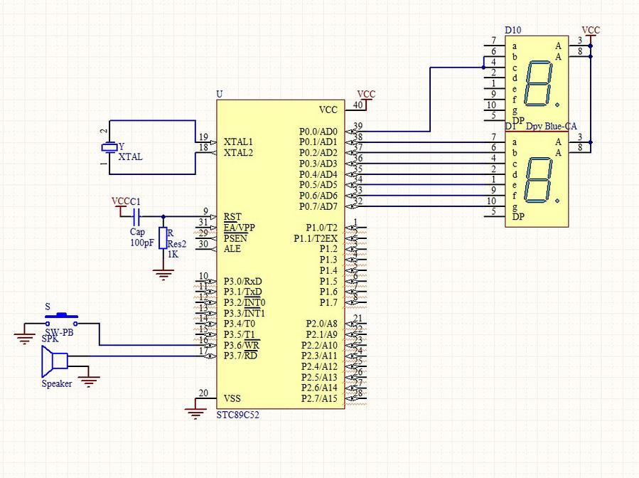

收了些个无线报警器,接收端是分体的,想做个电路显示报警区域,可惜不会单片机。求各位单片机高手帮忙写个程序,两个数码管显示数字,显示1~19,然后从单片机的P1.0~2.7输入高电平,P1.0高就显示1,P1.1高就显示2,一直到P2.7高显示16,在显示数字的同时喇叭响,按按钮就清除显示和声音。有时间的高手帮帮忙!
画了个电路图,也不知道对不对,数码管是共阳的
如果P1.0及P1.1也高呢?  发表于 2014-5-22 00:18

编程序要根据硬件来的,你这没PCB光有程序也运行不了

好久不搞C51了   参考附件里的图吧(百度的额……只有2个红圈是我加的)

发表于 2014-5-22 06:39 | 显示全部楼层
如果几个端口同时输入高电平显示什么?

发表于 2014-5-22 08:53 | 显示全部楼层
社建电子 发表于 2014-5-22 06:39
如果几个端口同时输入高电平显示什么?
lz八成没有考虑过,
如果按照一秒周期循环闪烁显示代码,一个链表的数据结构就可以支持,甚至翻看报警顺序
判电平和管理标志信息是分开的两件事情。
有单片机实践经验的和没有实践经验的,即使是写简单需求,都会有区别。恭喜射箭,已经入门了
