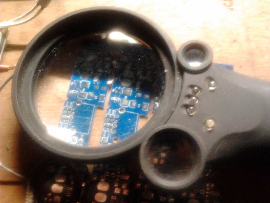

请问2个10倍放大镜叠加能放大多少倍 想做个放大镜台灯

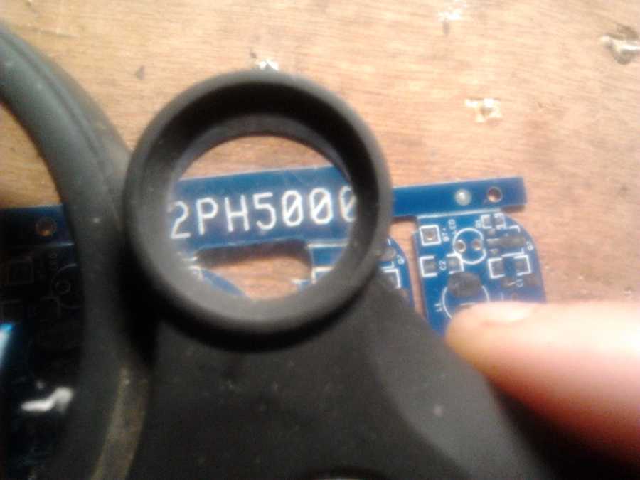

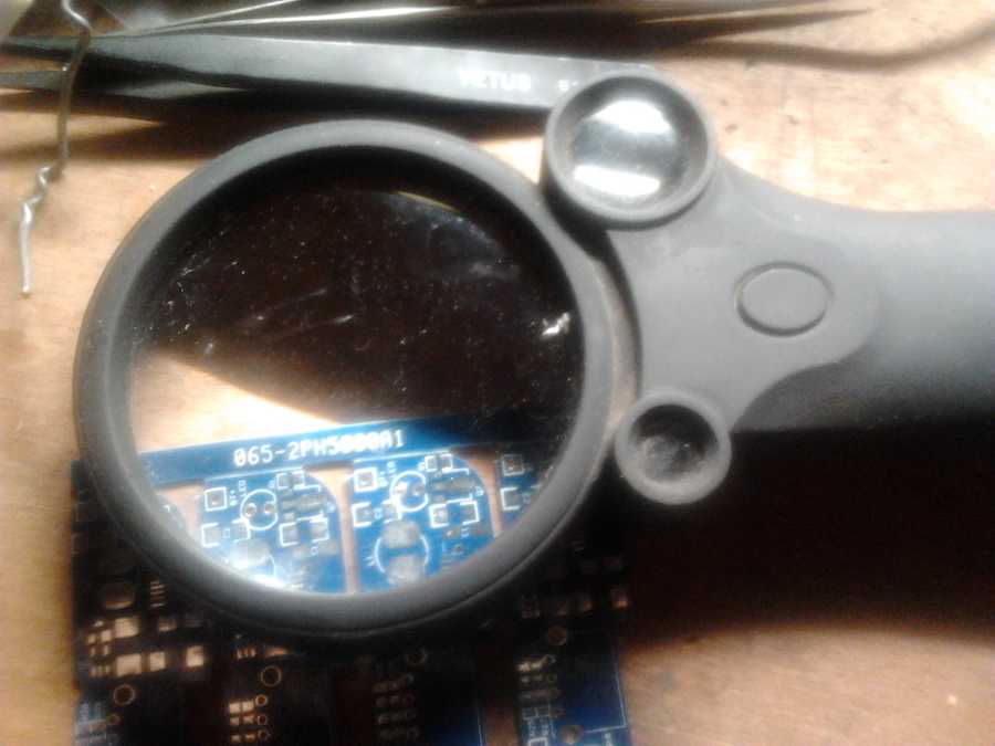

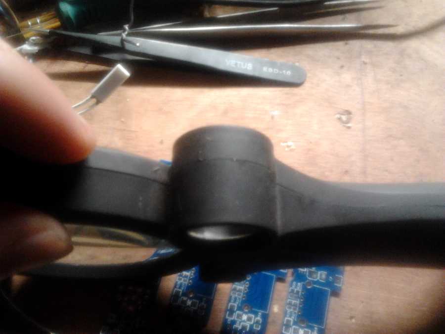

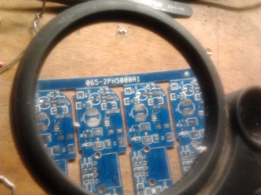

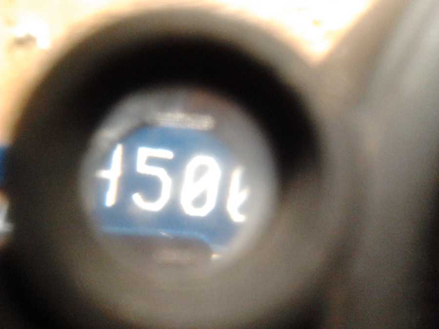

 楼主| 发表于 2014-5-24 16:08 来自手机 | 显示全部楼层
这样的是2个镜片组成30倍60倍,大的单片10倍

发表于 2014-5-31 07:51 | 显示全部楼层
貌似合在一起很难调节的更清楚。望远一般是物镜焦距与目镜之间的关系,放大一般不能直接用相同放大镜做的。如果焦点对准焦点,可能还行,别的时候很难清楚
发表于 2014-5-31 08:19 | 显示全部楼层
"使像成在明视距离处(25厘米)时的放大率为本放大镜的放大倍数。放大倍数=1+25/f。其中f是焦距,单位是厘米。"
根据这个画光路图,通过镜子距离的组合,可以实现你要的放大倍数。
