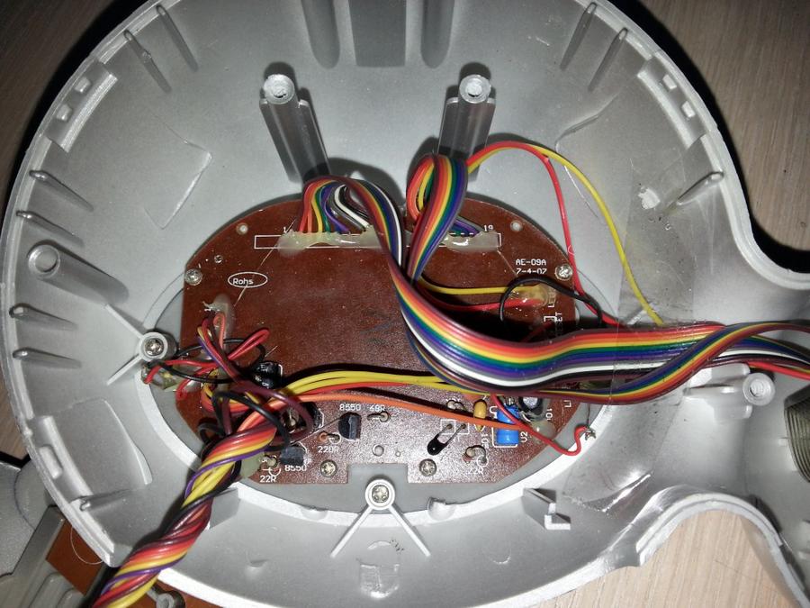

电池的背面,压电陶瓷,和按键。
液晶的背面,估计是个牛屎芯片。 测温用的是热敏电阻。

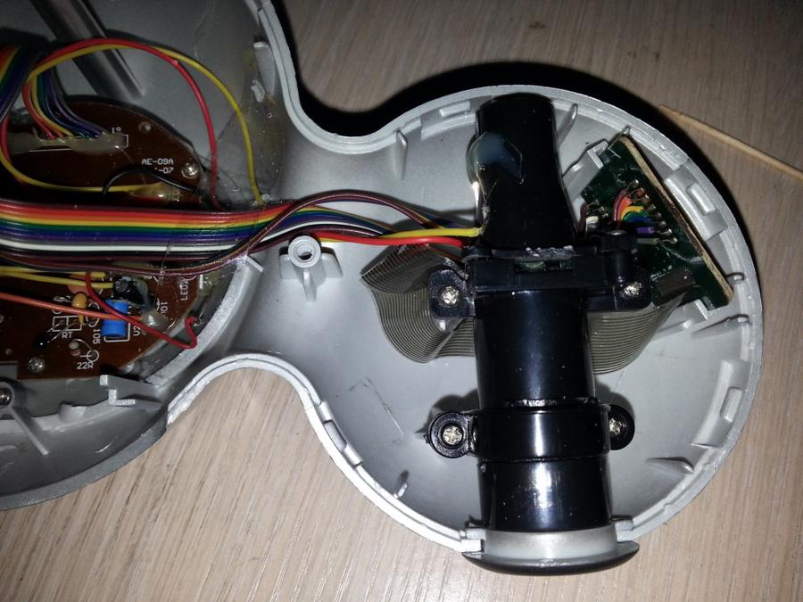

关心的来了,投影部分。黑管子里面也有一片液晶,是用斑马条连接的。
投影的光源。普通5mm红色LED。 弱爆了,白天投墙上完全看不清。得换个。
直接给LED供电,30mA应该超负荷了。
白天投墙的效果。。勉强能看到。 内容是时间和温度。
总结
1.能投影,但是白天完全看不见,得换个更亮的LED试试。
2.物有所值, 改造下可以实现闹钟自动投影的功能。

发表于 2014-5-25 14:13 | 显示全部楼层
社建电子 发表于 2014-5-25 09:56
换白色的或者蓝色的,或者七彩变色的。
换白的一样一行,看效果字是红色的,如果换白的再投到白墙上就什么都没有了
