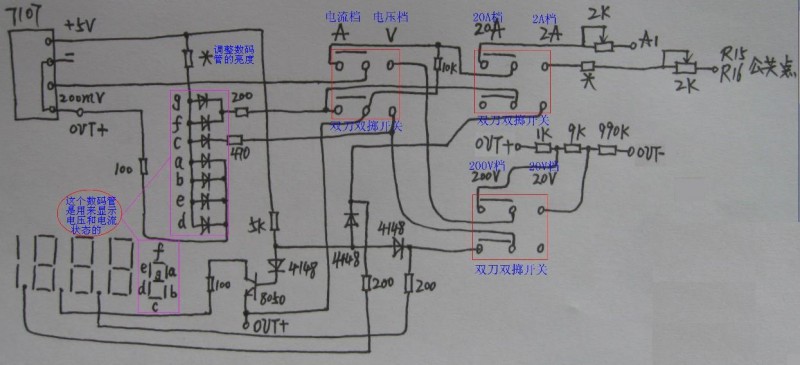

此电路适用于小尚弟的0-30V,0-5A恒流恒压稳压电源。7107表头需要单独供电。
使用3只双刀双掷开关设计的7107表头,能实现电压、电流切换电路。一只开关切换电压和电流,第二只开关在电压档切换200V档和20V档,20V档显示精度比较高,精确到0.01V。200V档,精确到0.1V。第三只开关在电流档切换20A档和2A档,2A档显示,精确到1MA,20A档精确到10MA。 7107表头旁边的小数码管用来显示,电压(显示V)和电流档(显示A)的状态。2A档需要接到R15、R16、R11的公共点上,2A档带*的电阻需要根据R24、R25的大小来计算。20A档直接连接到指针电流表A1和R24、R25的公共点。

楼主的电路看了半天,总算看懂一些,不知道是否实际使用过,有几个问题请教一下:
1、小尚弟的电路图中5V与输出共地,你这个表头使用的是这个5V供电还是单独的电源,如果使用小尚弟电路中的5V供电的话,不仅表头可能损坏,而且电源的输出端也是短路的。
2、表头电压分压部分好像有点问题,V+直接接入表头,按楼主电路中的分压网络,V-接的是1K电阻一端,实际分压后表头输入电压将是99/100或999/1000,而不是1/100或1/1000。

我用小尚弟的电路做的电源的7107表头是一个单独的部分,用独立的5V供电,电压20V、200V两档,电流2A、20A两档,可以单独作为电压、电流表使用。
使用一只两刀两掷开关切换显示电源输出电压或电压电流测量,一只两刀两掷开关切换电压量程,电压的分压电阻网络直接焊接在切换开关上,另外使用一只两刀三掷开关切换电压测量、2A电流测量、20A电流测量。表头设单独的四个输入插孔,分别是GND、V、2A、20A,2A、20A插孔与GND之间分别接入单独的分流电阻。

说明一下:如果不需要电源指示与测量的切换,可以减少一个开关,其余两个开关也可以用两刀四掷的代替。

1.7107需要单独供电,我的电路板是自己做的,没有注意到小尚弟的电路图中7107的供电。
2.表头电压分压部分OUT+和OUT-画错了,电路图已经修改了。
我的电路正在使用中,工作很稳定。
我也看了您的电路了,比我的简单整齐。我的电路只是比您的电路多了一个数码管显示电压和电流的符合,所以做得复杂了一些。
