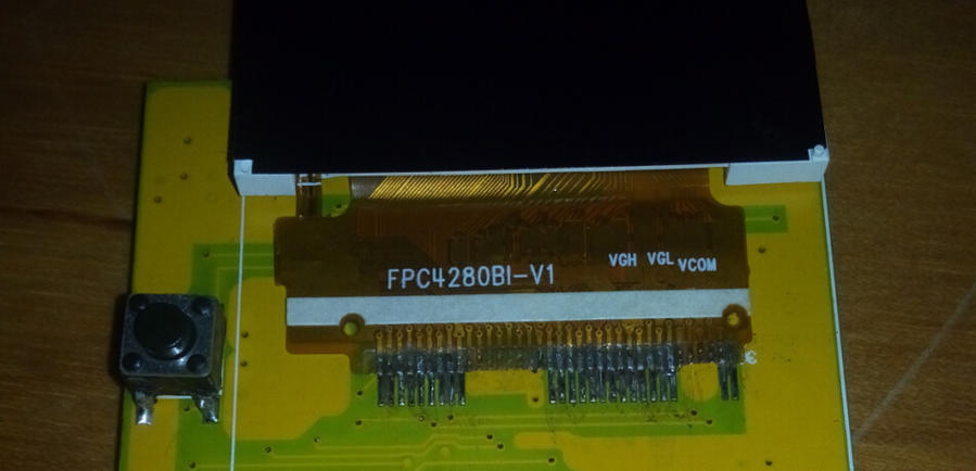

[T50表头] 新版T50W表头液晶屏排线太短还是2.2的屏和电路板不匹配?

冰丝 发表于 2014-5-27 22:00
我比过了延长也是不够的,想把排线下面的塑料去掉不知行不行。
不嫌麻烦的可以联系卖家更换屏幕,否则找点漆包线自己飞线。
在排线下贴双面胶,摆正屏幕,屏左侧不离开主板右侧抬起,贴住排线后就可以开始飞线了,DP50我就这么干过。
发表于 2014-5-28 12:09 | 显示全部楼层
量好距离反面用双面胶粘好 差的距离特别小就直接用焊锡连 长的话 就用细铜丝 辅助链接 ,反正屏焊好以后 也得用双面胶固定住,只要用锡连好就没问题,你也不可能来回摔
发表于 2014-5-28 12:38 | 显示全部楼层
旺旺留言下,是不是屏拿错型号了,晚上处理下,给你补发个屏

发表于 2014-7-6 23:25 | 显示全部楼层
我和楼主的情况一样  看来我也发错了 我6月25日买的
发表于 2014-7-6 23:28 | 显示全部楼层
短5mm左右

发表于 2014-7-9 21:26 | 显示全部楼层
你好 我收到的液晶和你的一样 你现在换好了吗
和卖家旺旺联系,早换好了。  发表于 2014-7-10 07:08
发表于 2014-7-10 19:48 | 显示全部楼层
到时候有板子换块板子就好了。
