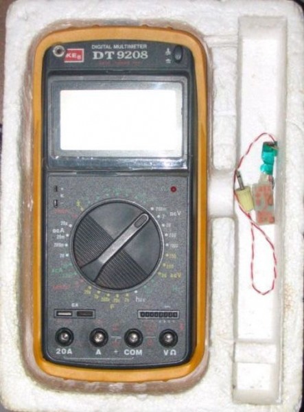

发表于 2010-6-18 19:48 | 显示全部楼层
其实一些万用表的原装盒子就有这个功能,这是我的第一块数字表,左边放表,右边放六节5号电池, 可以用很久很久,体积稍大了点,但不影响使用,还防震防尘   1.jpg
发表于 2010-6-18 19:49 | 显示全部楼层
优利德和福禄克的也行。

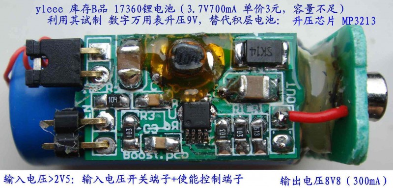

最近,利用MP3213芯片的升压PCB,和 小王3元的700mAh旧锂电池
临时性做了个数字表的“9v 代用电池”——可以宽松地放入数字表的电池仓。
在【胜利VC9806】不带自动关断功能的数字表上面,大概的情况
输入电压>2.5V即稳压输出8.8v (负载电流<300mA情况下,基本上稳压输出)
数字表电源开关关闭时,输入电流0.9mA(静态电流);
数字表电源开关关闭时,输入电流6.2mA;
二极管蜂鸣器档,表笔短路时,输入电流114mA。
担心静态电流0.9mA,还是太大!
发表于 2010-8-22 14:41 | 显示全部楼层
静态电流太大.不加开关的话
至长1个月得换次电池,(不用的话,用就更短了)
发表于 2010-8-22 14:56 | 显示全部楼层
静态电流太大.不加开关的话 至长1个月得换次电池,(不用的话,用就更短了)
yanjian 发表于 2010-8-22 14:41 https://www.yleee.com.cn/images/common/back.gif
锂电池倒是不必更换,只要充电即可——充电亦很方便。
我原来的积层电池,亦是充过好几次电、才报废的——低碳嘛。
发表于 2010-8-22 16:19 | 显示全部楼层
很多9V的表到7.X就报警了
发表于 2010-8-22 16:46 | 显示全部楼层
我记得以前参照哪个电路做的了,不接负载的时候才几十微安,好像是达到设定电压就不振荡了。
用的是磁环,别的就记不得了。。
当时用了阵子,不过那时候用的830表耗电很大,俺又经常忘记关。后来干脆在表后面贴了两个锂电。
再后来,干脆用2032电池了,0.50元一片,估计是假货,不过比9V叠层电池耐用多了~
也许是现在的表耗电也低了?
