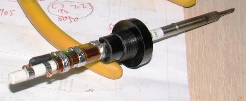

两年半前就做好了控制器,从来没正儿八经做做手柄。
原来也想过用内热烙铁改,可是周围从没见过卖内热烙铁的。原来在老家可以在地摊上买到两元一把的,还挺好用。
这次专门买的内热手柄,巡逻了这几个论坛里常露脸的几个卖家,fish、酷、尚弟、好奇心。最终决定在好奇心那里买,都在北京同时还有耐热硅胶线卖。
巡逻过程也顺便学习了下几位的手柄制作方法。
集各家所长,利用手中有的装备,我这样做的手柄。

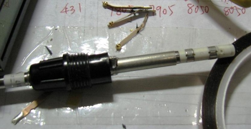

前边太长,后边也太长,切!杀了一个四组触点的中间继电器,取动触点的弹片,这玩意弹性好,触点是5A容量,够用,不过好几块钱没了,奢侈!
耐高温的这种胶条学名叫什么来着?记性不大好。缠吧。远处的那个触点,伸出太长有点软,用洞洞板裁条撑一下。

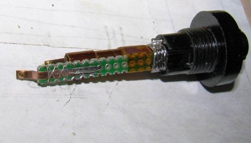

洞洞板的敷铜再结实也抗不住,用细铜丝绑一下,一会搪锡。

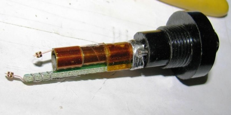

用铜线缠好,搪锡,大功告成,*一个!
三线,+-地,这玩意的接地我觉得还是很重要的,有必要重视下。
