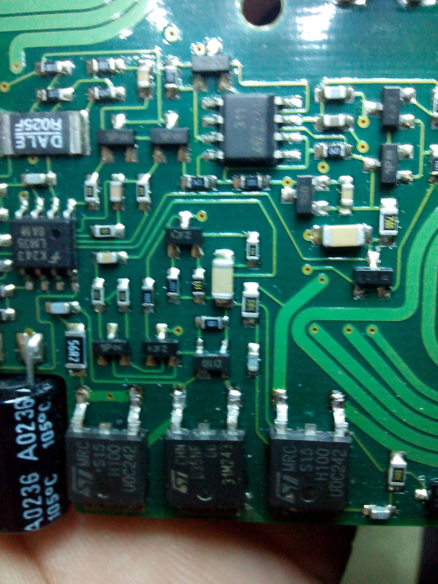

泰格斯70W电源短路,求帮助
 楼主| 发表于 2014-5-29 09:25 | 显示全部楼层
保险没问题,整流300V正常
发表于 2014-5-29 09:36 | 显示全部楼层
奔驰的马 发表于 2014-5-29 09:22
测量311没有电压,次级只有变压器连接的效应管有1.2V电压,其余是0,这从何查起
没有这个电源  这种电源也没见过帮不了你
 楼主| 发表于 2014-5-29 10:32 | 显示全部楼层
高压该如何查,没有资料无法测电压,有高手帮帮我
发表于 2014-5-29 16:16 | 显示全部楼层
这个板子看做工就理解楼主为什么舍不得扔了。重点是L6571电源脚有无电压,上电瞬间有无电压变化,变压器次级部分线路也要查下,全板不会超过200个件,普查法一个个排除吧。st的311和ti的311内部是有区别的。

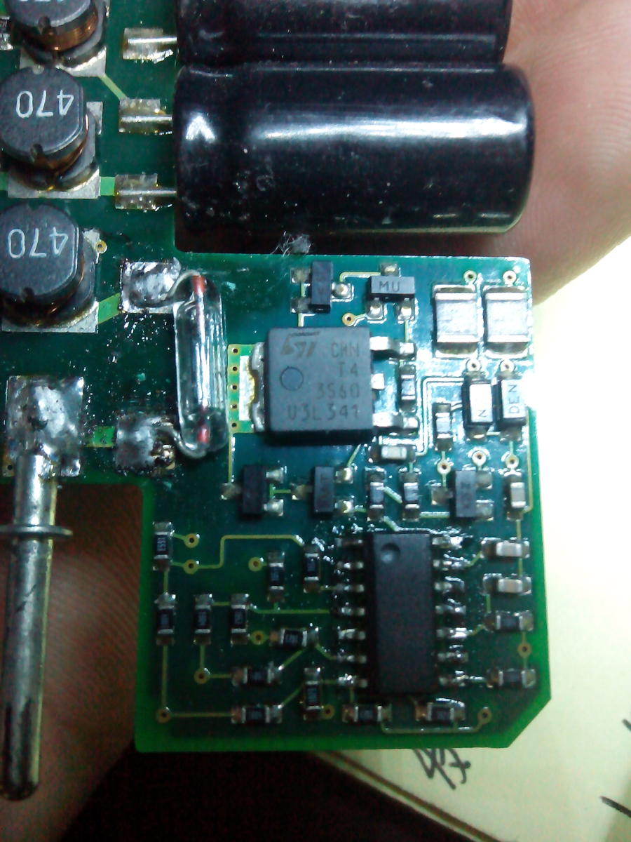

谢谢指点,下班回去看看6571的电压变化,输出'正极和固定变压器磁芯的屏蔽罩短路了,烧了保险,我换了保险通电直接炸飞了320的盖。不知道是前级的问题还是后级保护了。  发表于 2014-5-29 17:44

 楼主| 发表于 2014-5-29 17:39 | 显示全部楼层
这个芯片没有前缀不知道是哪家的,芯片都没有资料,好坏都没法,真郁闷,准备打持久吧,自己还有箭鱼和APC的心里还安慰点。
 楼主| 发表于 2014-5-30 08:35 | 显示全部楼层
这个管子是什么,查不到资料啊
 楼主| 发表于 2014-5-30 08:36 | 显示全部楼层
这个管子是什么,查不到资料啊,刚查到了是T435-600B4A三象限双向可控硅
