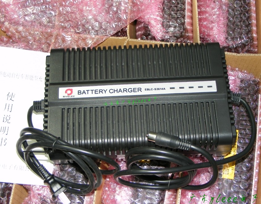

型号EBLC-S614A
本产品为电动车用高性能充电器。具有急速充电、防止过充电、防止电池温度上升,对硫酸盐化,异常电压使用环境温度进行自动检测,5段LED明显表示,具有可修复电池的功能等优点,采用先进的日本技术,能最大限度延长电池使用寿命。
输入电压:AC170-240V
额定频率:50/60HZ
适用于36V14AH密封型铅酸电池
充电完毕:LED(5个)全部灯亮
充电中:1HZ亮灭
异常状态:5HZ亮灭
电池未装着:熄灯
硫酸盐化清除中:LED全部1HZ亮灭

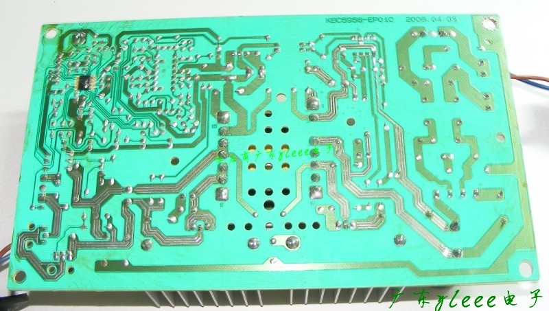

 楼主| 发表于 2009-3-2 16:10 | 显示全部楼层

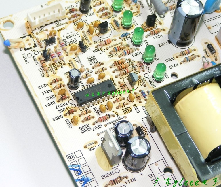

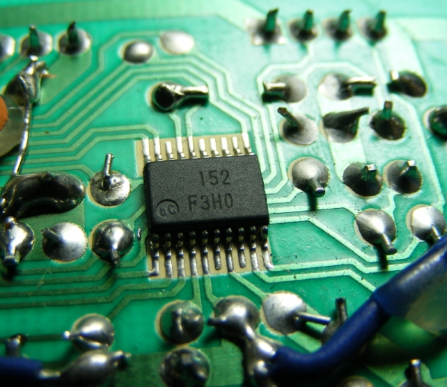

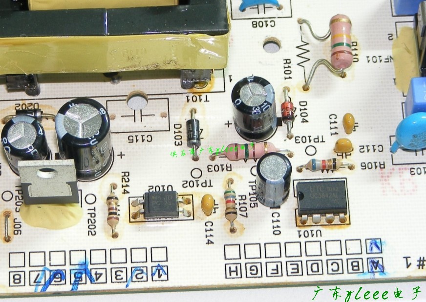

转过来的贴,
36V全自动智能充电器 改电压(12V) 昨天上午收到货,马上开膛破肚研究,画出控制部分电路一看,发现要改电压很简单,将电池电压监测分压电阻R321(220K)换一个就行,原机BAT+端用R321(220K)串R312(10K)到地,取样R312上的电压到U303(贴片)检测,36V改12V,计算:12x10x(10+220)/(36x10)-10=66.666666666666 想找3个200K并联没找到,找到6个100K的,3个并联后串联,代换R321也行,现正在试充一个12V6AH。 这个电源空载次级是61V,改12V的为安全起见可以把空载电压也降一些,可以通过改R207或R212/R203来实现,改48V可能要提高空载电压才行,也许要考虑有些零件的耐压了,另外,不同AH的电池可能要改R201来决定最大充电电流吧。
直接改12V效果是不太好,充电是脉冲的,我充了一晚才第二个灯亮,没空再搞,我的车是48V的,准备改48V,现在把变压器拆开了,部分电路图我画在纸上,有需要的话我去扫描传上来。
改好48V,经过最近一段时间试用效果还可以.
改48V的原36V绕组加了6匝,不加绕前边3842那边7脚外接稳压管烧了,电压太高了!(估计这组反绕几匝也行)
R321 改为310左右(3个串联,计算为295K,但充电中断电一下再冲容易4、5LED闪)
R203 改为 56K,其他没动
测充电中电流,LED1、2、3闪亮阶段电流都很小,LED4闪亮电流突然转为1.7A左右电压61V左右
LED5闪亮电流又变小,灯全亮后电压51V左右不变
总充电时间比原来充电器稍长
改12V充电时候就懒得改变压器了,改R321和R203后,把3842换成3843,原36V处串一2极管到7805输入脚,R321按计算值也会常报错,也调整一下就行了

回复 3# 龙之舞
    改过48v,改完后充电正常,就是充电很慢。
