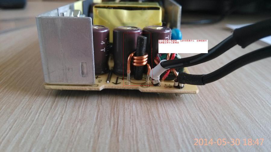

我不是搞电子的闲下来无聊对电子感兴趣刚刚接触请大家不要笑话问个比较低级的问题 ,红框中的是个电感吧   它在电路中起什么作用 ?把它去掉短接对电源输出有什么影响没?

是电感,隔交通直,在线路中起到滤波的作用,使输出的直流电更加的平滑。在要求不高的场合使用完全可以短接。

电感在开关电源上是储能.高压端开关电路通电时,有电流流过时,将电变磁;
高压端开关电路关闭时,磁保留着,使电流尽量保持.并成为电流源,
在一个周期内,取平均值.
不能短接!

这个电感在输出端  应该是低压部分吧   图上的两根线是输出的正负极
开关控制管都在高压端,加个变压器降压;高压端通电,即是变压器低压端有电流在上升.  发表于 2014-5-30 20:54

滤波
发表于 2014-5-30 20:32 | 显示全部楼层
高频滤波电感,可以短接

兄弟还是先搞清楚这个电感所在的位置再说吧,这只是一个输出滤波电感而已,
