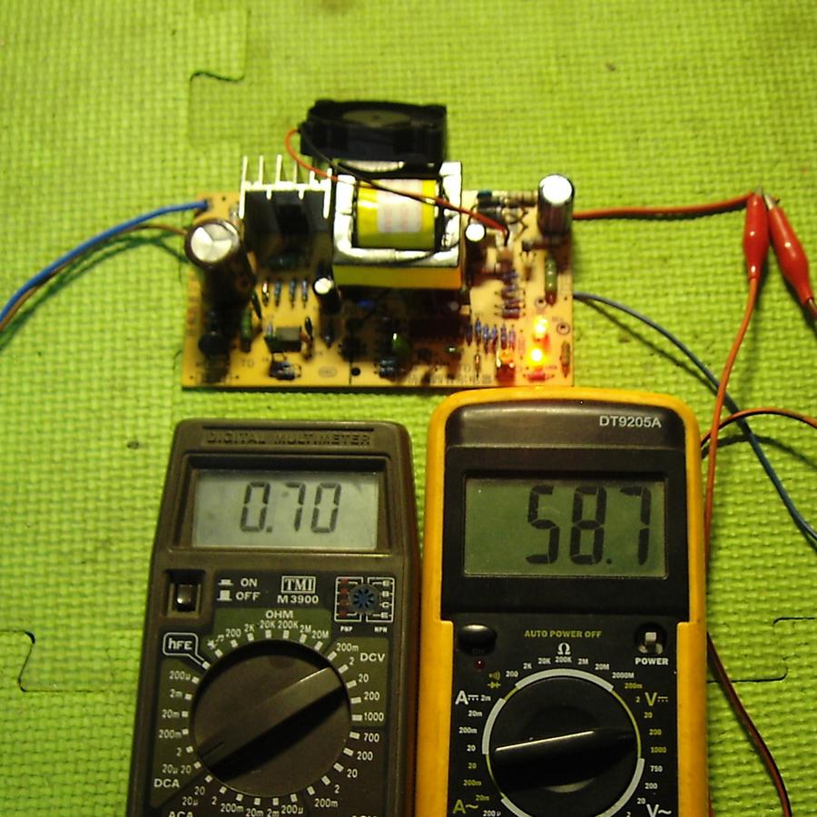

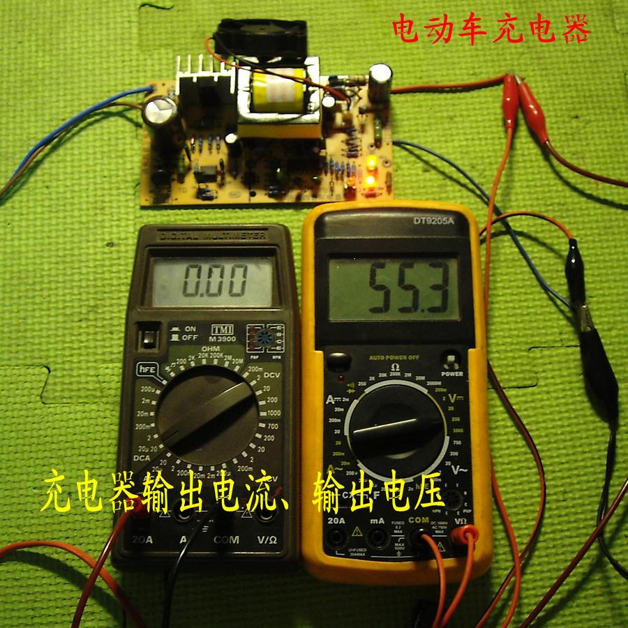

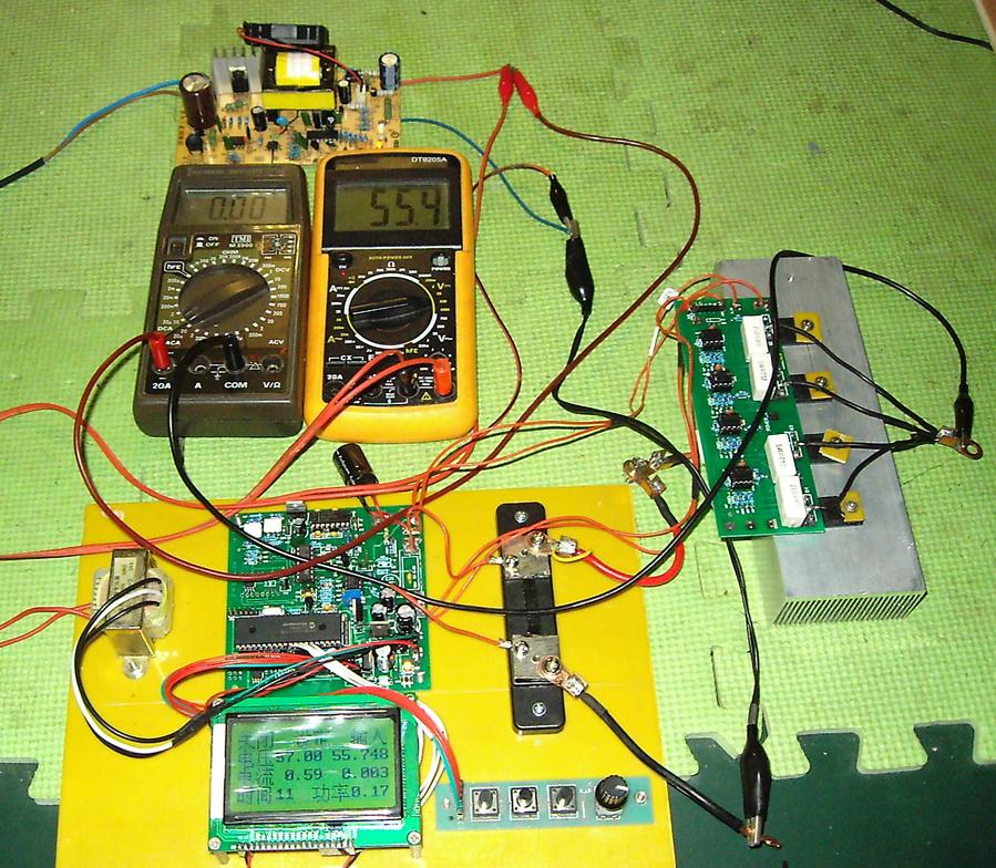

近日, 用电子负载,模拟蓄电池的状态,测试了一个48V电动车充电器的参数,这是一个三段式的充电器,测试过程如下:
<1> 空载电压 55.3V

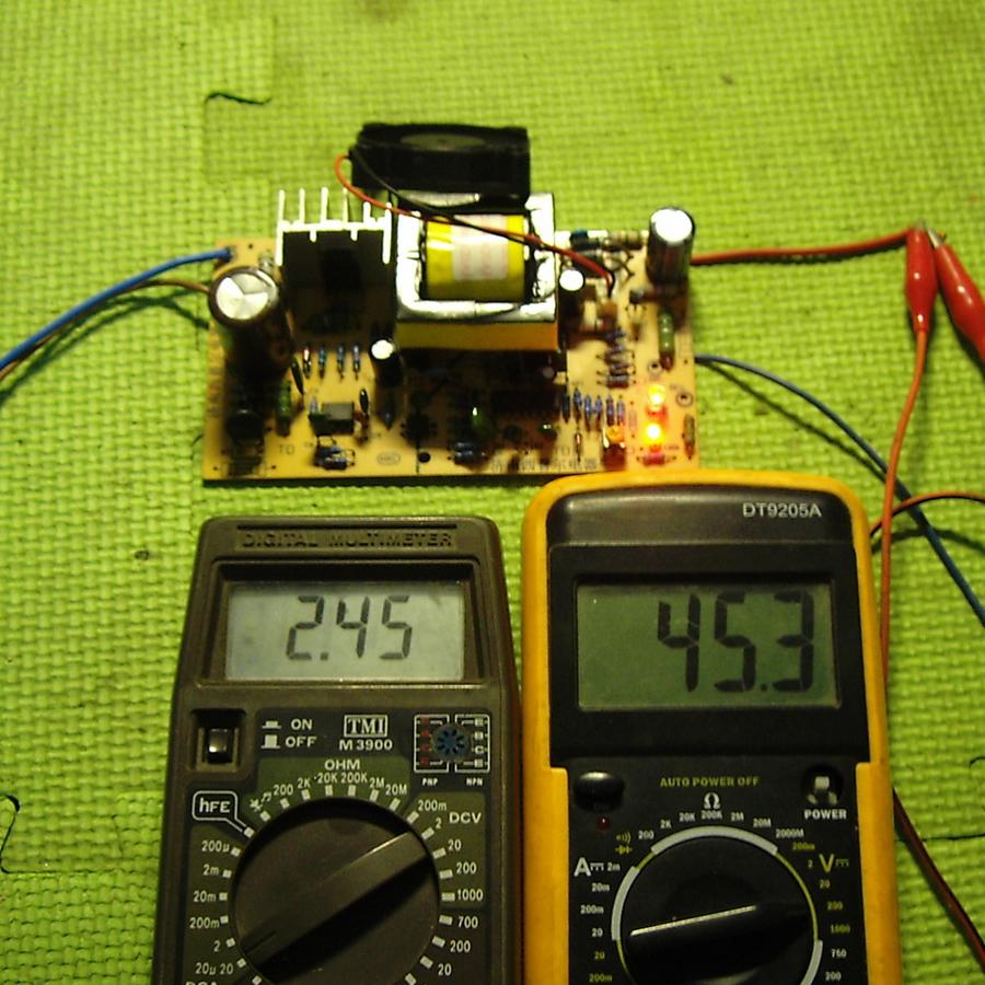

<2> 恒流检测:  电子负载设定为 恒压45V, 限流5A, 接入充电器, 测出充电器电压45V, 2.45A,
       这个2.45A 就是充电器的恒流充电值, 充电器红灯亮。

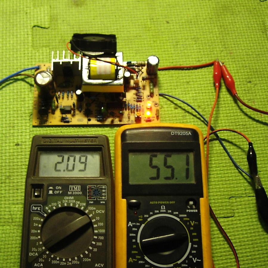

<3> 电池充电后,电池电压会逐步升高, 现在将电子负载的恒压值逐步调高到55V,   而这时的充电电流逐步减少到约2A,
       可见充电器的恒流值,随电压不同,会有所变化

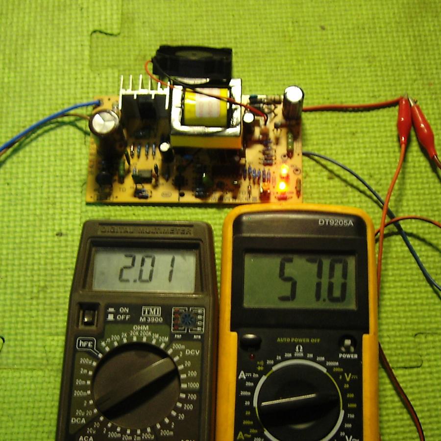

<4> 在电子负载开启的状态下(确保充电器有1A以上的电流输出), 继续将电子负载的恒压值调高到57V, 这个57V电压已经
      超过了充电器的空载电压,这时发生一个有趣的现象: 充电器依然有将近2A的电流输出
<5> <转换电流值>检测: 在充电器输出 57A, 2A 的情况下,模拟电池充满电时电流会逐步减少的状态,   调整电子负载的限流值,
      由上面设定的5A逐步减少,减少到2A以下时,  充电器的实际输出电流, 与电子负载的设定电流值相同,  但当电流减少到600mA 时,
      充电器的红灯转为绿灯,充电器输出,   电压降低到空载电压55.3V, 这个600mA , 就是充电器的转换电流值。
          实际充电过程中,  这时充电器处于绢流充电状态,   在本实验中,电子负载的恒压设定值(57V) ,
      已经大于充电器当前的输出电压(55.3V),  电子负载没有电流流过。
