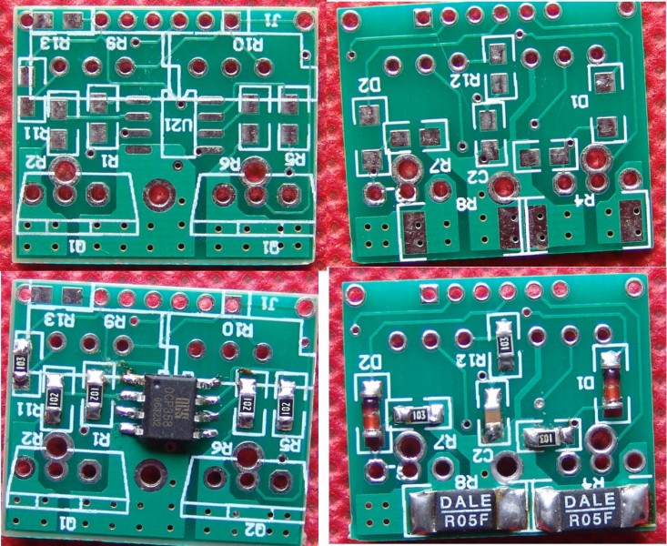

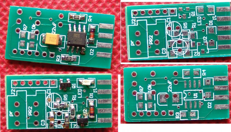

前一段时间在李老师那里做了一些pcb,顺便做了H&H版的双路恒流曲线仪(6月10日收到板子)
我根据H&H版的双路恒流曲线仪的原理图,参照其他朋友的修改,又做了一点小变化,设计pcb时进行了大变化,分成了两个部分
第一部分是电压测量部分(双面pcb,以及焊接的贴片图)
第一部分
第一部分
第二部分是恒流放电部分(可以兼容gandf的电子负载的扩流板)
(双面pcb,以及焊接的贴片图)
第二部分
第二部分

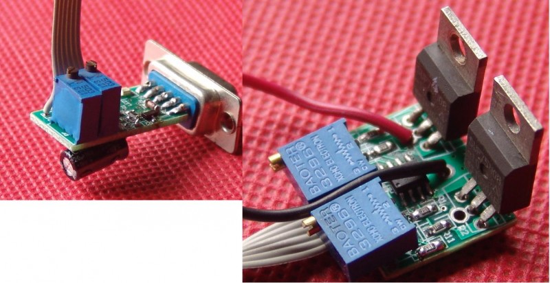

再焊接上直插件
焊接上直插件
焊接上直插件

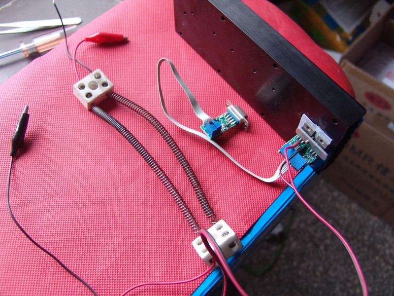

整体图(串入了3000w电炉丝的一段,计划用于12V电池10A放电曲线测量)
整体图
整体图
    12v铅酸~放电初期和末期压差多少?
压差乘以电流10A~
既是功率管所承受的最大功率~
您的功率管受得了吗?(不加散热器的话)
 楼主| 发表于 2010-6-20 22:46 | 显示全部楼层
回复 8# 链接
不加散热器肯定不行,不但加了散热器,还要用上风扇才敢长时间开着。
电炉丝的阻值约为0.8欧姆,放电到10.5v截止,放电平台在12v附近,10A放电时功率管上最大消耗功率40W
