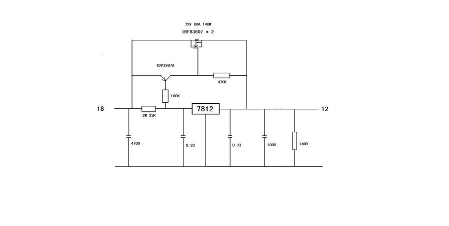

3AG1老师请进.有问题请教.
看了你贴出的很多稳压电源的电路图.学习了不少知识.谢谢了.
我最近也利用手上的原件做了个稳压电源.电路图如下
变压器估计100瓦.次极交流输出18伏.带负载4.5安电流时.电压下降为17.1伏.
我是在网上找到的用317稳压加三极管扩流的原理图改的.因没有317及三极管.用的7812及场效应管做的.
现在按上图测试输出空载为11.9伏.带3.6A负载后电压下降到9-10伏.而且场效应管很烫手.不知问题出在那里.你能帮我看一下怎么改进吗?谢谢了.

呵呵,这样用显然不妥。除非你的MOS管非常特别!
发表于 2014-6-2 16:41 | 显示全部楼层
场管靠7812上面压降来导通,这个33R电阻太大了,4.5A用的话上面压降33*4.5=148.5V,你这个图上面的参数错的吧
零件选型也怪怪的,KSP2907查了下VBE是1.3V,MOS RDS ON是2~4V。
不知道你实际的电路的零件参数是多少。尝试加大470R的电阻看看MOS会不会发热变小。

上面图上写的就是实际电路用的零件参数.
(这个33R电阻太大了,4.5A用的话上面压降33*4.5=148.5V)?
变压器次级输出交流就18伏.148.5V?

电压下降可能是场效应管VGS不够,可能是大电流下变压器输出电压下降引起的,可以在带载时测一下VGS和输入电压!建议把100k电阻换成10k吧!另外当心假场管!这么大电流,功率管耗散功率太大,没散热器会爆管子的!不是给音频等敏感设备供电的话建议用开关电源吧!

变压器输出电压下降5%左右.算正常的吧.
我再试试看.

看场管的VGS带载时是多少!PNP管放大倍数可能不够,100K电阻换10K以内!

另100K电阻换10K以内是不行的.输出电压就不稳了.有19伏多.

上面已经讲了.是利用手上的原件搭的.没有合适的三极管.
